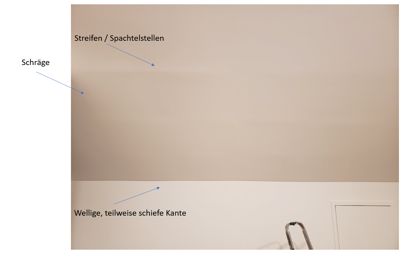

    Liebes Bauexperten-Forum
    Die Holzdecken meiner ETW-Wohnung wurden durch einen Trockenbauer durch Gipskarton ersetzt. Spachtelung Q3, dann gestrichen. Dabei ergaben sich die folgenden Probleme, insb. im Wohnzimmer. Hier wurde ein Dachschräge renoviert. Wird nun bei Dunkelheit eine Leuchte eingeschaltet, sind alle Spachtelstellen sichtbar. Es wirkt wellig (siehe Bild). Fährt man mit der Hand über die Spachtelstelle, spürt man diese manchmal als leichten Erhöhung. Gestrichen wurde bislang 2x mit hochwertiger Dispersionsfarbe (Profi Depot PD Wandfarbe Gigantweiß SF PD 9900). Bei normalem Tageslicht fällt das Problem nicht auf.
    In erster Linie bin ich mir bei der Ursache nicht sicher. Ist es schlecht geschliffen oder grundsätzlich ein Problem bei Q3 Spachtelung? Kann ein dritter Anstrich das Problem reduzieren?
    Leider sind auch die Anschlüsse zur Wand wellig, und teilweise Schräg. Kann man dies irgendwie kaschieren, so dass es zumindest nicht allzu sehr auffällt?
    Vielen herzlichen Dank!

    Wenn die Fugen noch sichtbar sind ist es definitiv kein Q3, ein weiterer Anstrich kann es nicht verbessern, im Gegenteil
    Schleifen, spachteln,schleifen, dann streichen

    Ok, Danke. Hab es nun nachgelesen. Bei Q3 müsste der Spachtel abschließend auf die ganze Gipskarton-Platte verteilt werden. Das wurde nicht gemacht.
    Wenn man nun Q2 spachtelt, darf dann ein kleiner "Bauch" durch das eingelegte Band entstehen? Vermute aktuell, dass dadurch die Übergänge so deutlich sichtbar sind.

    sollte eigentlich nicht sein, bei Q3 schon gar nicht, ich denke er hat nicht breit genug abgezogen,

    Alex hat egtl. schon alles gesagt.
    Steht das Q3 im Auftrag? Dann ist es ein klarer Mangel.
    Selbst Q2 kann man so spachteln, dass man keine Übergänge sieht.

    Hallo Joschy
    Du musst jetzt mal langsam sagen, was deine Fragerei soll und welches Ziel du damit verfolgst.
    Auf deinem letzten eingestellten Foto ist alles gut und perfekt. Überall gibt es Toleranzen , die zulässig sind, denn es ist kein Möbelschrank oder eine lackierte Oberfläche. Dein Holz (Sparren, Dachstuhl) ist auch schief gewachsen.
    Es gilt was vereinbart. Zum Schluss sagen, es gefällt mir nicht, wird schwer.
    Fugenverspachtelung Q 2 ist Standard. Wenn explizit nichts anderes vereinbart ist, ist immer automatisch
    Q 2 vereinbart.
    Qualitätbeschreibung Q 2
    Ist die Standard Verspachtelung. Diese genügt für grobe Oberputze oder Raufasertapete.
    Frage:
    Hast du einen groben Oberputz oder Raufasertapete auf deinem Trockenbau. Es sieht nicht danach , eher doch nach einem dünnen Farbanstrich aus.

    Bedingt ja - wenn du es sogar fühlen kannst!
    Aber:
    Die Sichtkontrolle und optische Bewertung für Q3 sollte bei diffuser Beleuchtungssituation erfolgen. Mit Streiflicht kann man alles abschießen.
    Streiflichtfreiheit gibt es nur bei Q4 unter vorheriger vertraglicher Angabe der vorgesehenen Beleuchtungssituation.

    Einen kleinen Bauch hat man immer. Aber normalerweise spachtelt man es weit aus und zieht es mit dem Schmetterling (einem sehr breiten Spachtelwerkzeug) ab damit es nicht so auffällt.
    In deinem Fall wurde das wohl nicht so schön gemacht. Nach dem malen ist das Kind leider schon in den Brunnen gefallen. Flächen sollte man immer vor dem malen mit Streiflicht prüfen. Da ist das nachbessern noch einfacher möglich.

    Also einen "Schmetterling" brauch ich dafür ganz sicher nicht. Netter Begriff dafür, hab ich vorher auch noch nie gehört. Der Trick ist halt eigentlich nur bei jedem Arbeitsgang die Fuge weiter auszuziehen, als beim vorherigen. Das ist eigentlich auch schon ausreichend, wenn ich mit der Glättkelle am Ende die doppelte Kellenbreite hab, dann ist das bei Q2 in allerregel ausreichend.

    Ok, danke für die vielen Antworten.
    Schriftlich vereinbart wurde "Gipskartondecke anbringen mit Anstrich". Erst auf Rückfrage während des schleifen hat man mir gesagt, es wäre zwischen Q2 und Q3.
    Ansonsten handelt sich um Decken mit direktem Farbanstrich. Grundsätzlich sieht es auf geraden Decken auch gut aus. Auf Dachschrägen, insb. mit Streiflicht, hingegen nicht. Entsprechend war die Frage, ob hier z.B. zu wenig geschliffen wurde oder ein sonstiger Fehler passierte.
    Somit wird es für Q2 wahrscheinlich passen. Rückwirkend hätte ich zwingend Q3 bei Dachschrägen fordern müssen. Lösung wäre somit langfristig Vlies-Tapete aufzubringen.

    Zwischen Q2 und Q3 gibt es sowieso nicht. Entweder es ist Q3 oder eben nicht.

    Schlecht gespachtelt.
    Wenn es sich in Grenzen hällt würde ich einfach die ärgsten Fehlstellen mit Dispersions Feinspachtel nachspachteln, etwas verschleifen und übermalen.
