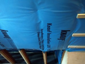

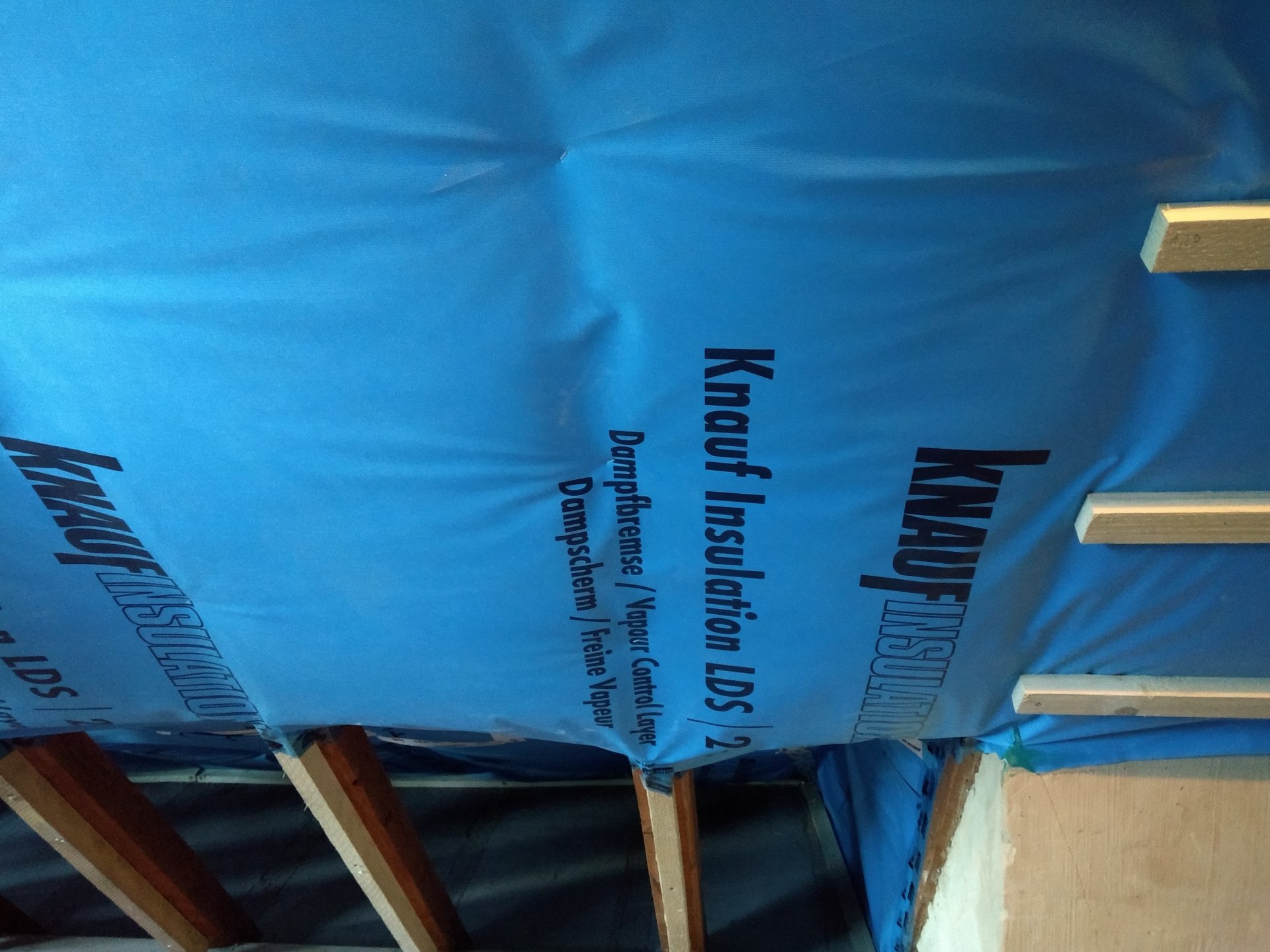

    habe zwei Fragen an die erfahrenen Trockenbauer unter euch und hoffe ihr könnt mir helfen:
    Ich baue gerade den Speicher aus, die Sparren wurden aufgedoppelt, die Dämmung und Dampfbremse sind drin, soweit so gut. Der Kniestock ist nicht sehr groß, daher wollen wir ihn offen lassen und als Teil des Raumes nutzen. Nun bin ich an der Traglattung für die Gipskartonplatten und ...
    Frage 1:
    frage mich, wie ich die Latten am oberen Rand des Kniestocks befestigen soll?
    Problem ist, dass die aufgedoppelten Sparren so schmal sind, dass ich nicht zwei Lattenenden darauf montieren kann, sondern müsste immer eine Latte nach oben versetzen. Ist das dann trotzdem stabil genug, siehe Bild 1.
    Frage 2:

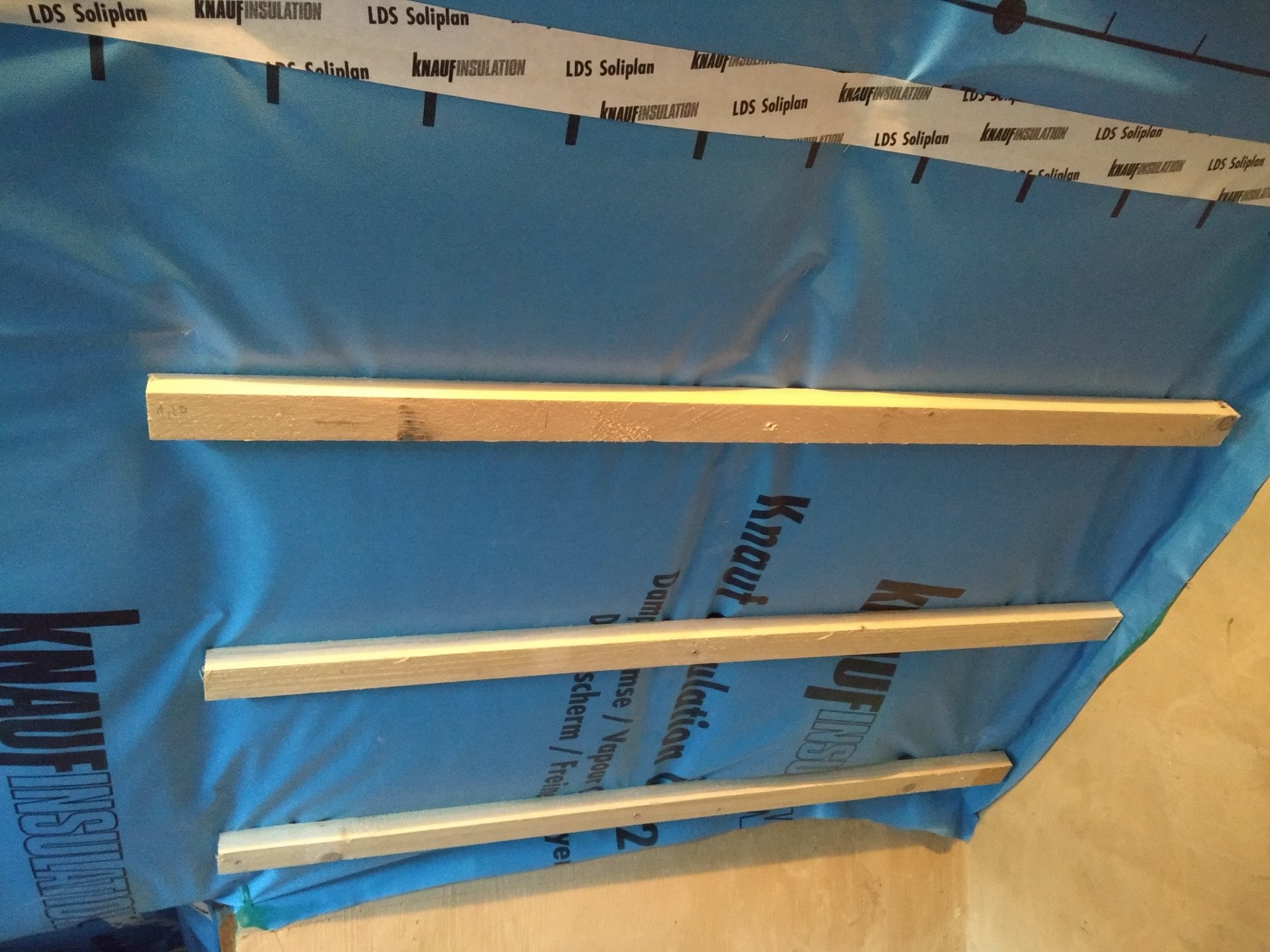

    Wie genau muss meine Traglattung denn eigentlich sein, muss das millimetergenau passen oder kann es auch so aussehen wie in Bild 2? Die Latten sind nicht genau gleich lang und der Abstand zur Wand ist auch nicht gleich...
    Dank euch für jede Antwort und jeden Tip, den ihr mir geben könnt. :-)
    Viele Grüße
    Tim

    Ich werde aus den Bildern nicht wirklich schlau.
    Aber zu 1:
    Schneide die Latten doch so zu, dass die Stöße zwischen den Sparren liegen. Dann ein Verbindungsholz mit 4 Schrauben hinten (Dämmseite) ran. Macht es dir dann auch noch einfacher beim Ausrichten und du brauchst nur eine Schraube pro Sparren.

    Die Befestigungspunkte der Folie sind viel zu wenig,
    der Profi schraubt ein UD Profil an die Sparren und eines am Boden, steckt die Latten oder CD Profile
    rein und die UK für den Drempel ist fertig
    zu 1. siehe trockener Bauer

    @Alex88: danke für deine Antwort, habe es aber nicht richtig verstanden. Ich möchte den Drempel nicht senkrecht verkleiden sondern offen lassen und deshalb die Platten auf eine Lattung direkt an die Schräge unter der Dampfbremse schrauben. Macht Sinn? ;-)
