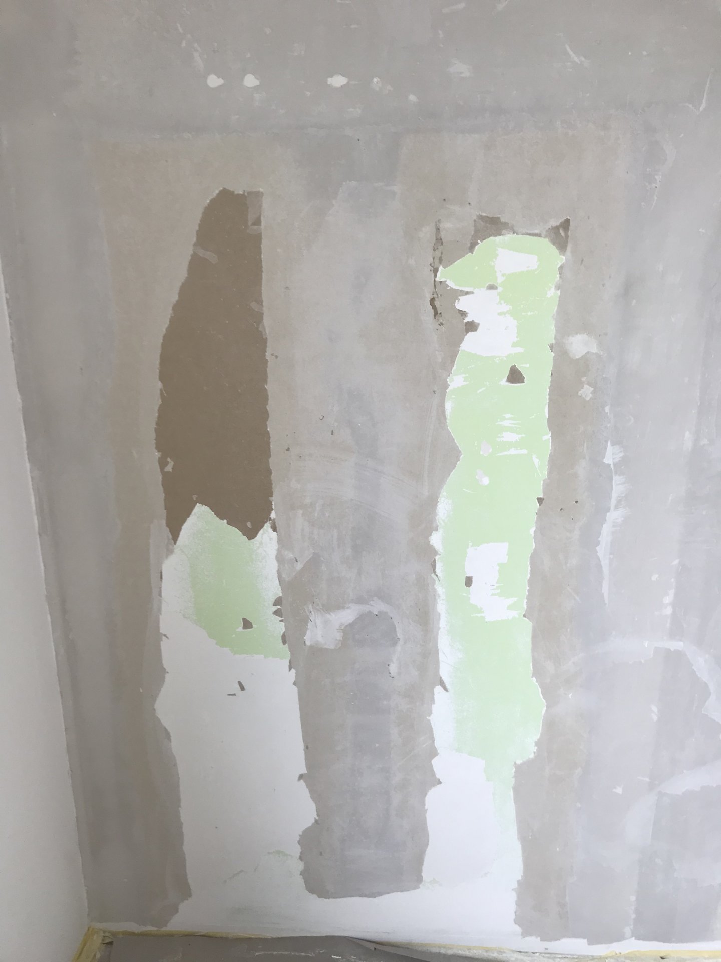

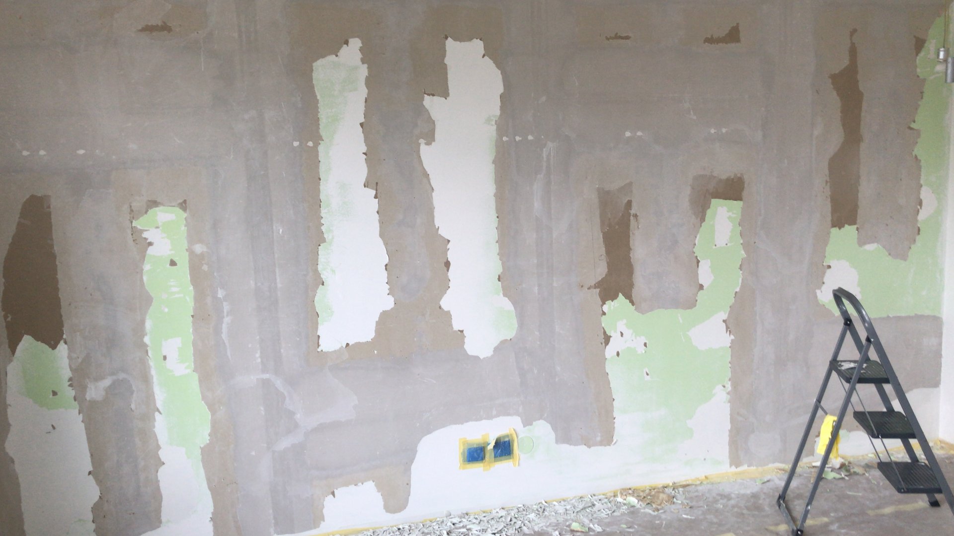

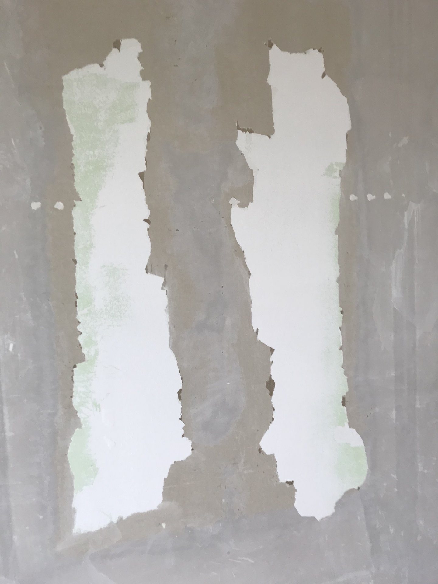

    Ich wollte eigentlich streichen, musste dafür aber zuerst die Farbe von der Wand entfernen. Es handelt sich bei der Wand um Gipskartonplatten. Es waren mehrere Farbschichten auf der Wand, die sich nur sehr mühsam ablösen lassen. An manchen Stellen sind die Schichten sehr hartnäckig. Ich habe mit einer Spachtel gearbeitet und die so die Farbschichten abgekratzt. Leider dabei ist es passiert, dass sich das Karton teilweise gelöst hat. Auf den Fotos sind das die dunklen Flecken. Es sind zwar keine richtige Löcher, aber der Karton ist aufgeraut.
    Ich traue mich jetzt nicht mehr, weiter die Farbe abzukratzen, um die Wand nicht weiter zu beschädigen. Was kann ich tun, um die Wand zu reparieren und doch noch ein schönes Streichergebnis zu bekommen?

    Abschleifen und spachteln

    danke für den Tipp! Welche Spachtelmasse würdest du nehmen?
    Ich habe Sorge, dass der Karton zu viel Feuchtigkeit aufsaugt.
    Und die Farbreste auch Abschleifen oder drüber spachteln?
