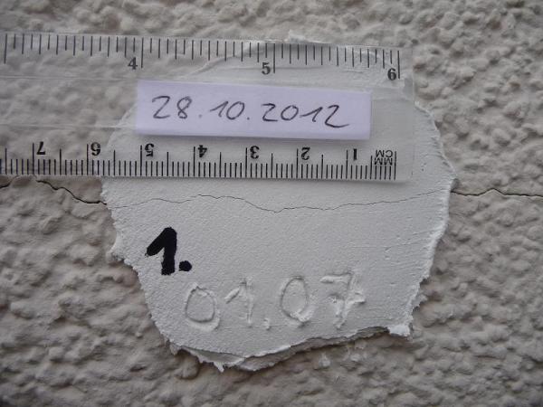

    Hallo liebe Experten, über die Risse in meiner Fassade hatte ich im Sommer umfassend berichtet. Ich hatte im Juni die markanten Risse (Rissbreite > 0,5mm und Länge > 200cm) mit Gipsmarken versehen. Die sind jetzt in den kalten Tagen gerissen. Bedeutet also, dass die Risse aktiv sind, besonders bei Temperaturschwankungen. Ist hier nur der Putz betroffen, oder gar das Mauerwerk/Statik? Wie saniert man einen solchen Schaden dauerhaft? Ich bin noch in der Gewährleistung, habe aber nur über meinen Anwalt Kontakt zum BU. Meine Versuche, die Sache auf kleinem Dienstweg zu regeln waren gescheitert. Viele Grüsse

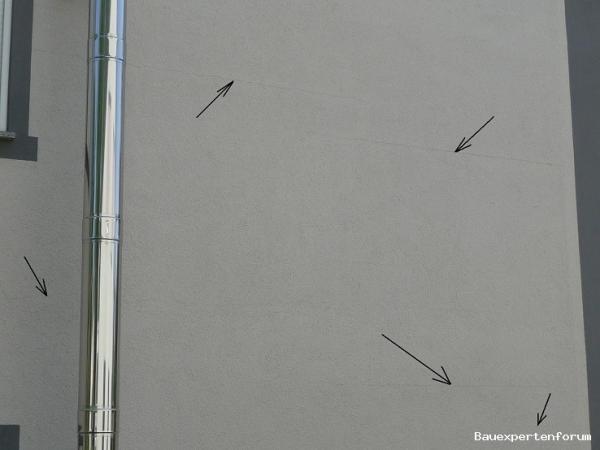

    ... das Hochladen von Fotos gestaltet sich abermals als schwierig. Die großen und langen Risse sind überall auf den Wänden verteilt (ca. 6-8 große Risse pro Wand), unabhängig davon, ob dahinter Decken verlaufen. Die Risse sind alle waagerecht. Außerdem habe ich zusätzlich unzählige feine Risse, die genau die einzelnen Steine eingrenzen. Die eingerissenen Gipsmarken haben mir lediglich gezeigt, dass die Risse noch aktiv sind. Ich gehe davon aus, dass auf überfeuchtete Steine geputzt worden ist. Wir hatten einen regenreichen Sommer in 2006 und die Trocknungszeiten waren nicht ausreichend - zu dieser Erkenntniss kommt man als Laie immer erst, wenns zu Spät ist. Muß der Putz komplett herunter und ein neuer drauf?

    Hier ein Foto der Westseite
  11. #11 anguiga, 29.10.2012
    anguiga
    anguiga
    12.09.2007
    68
    Solingen
    Gipsmarke
