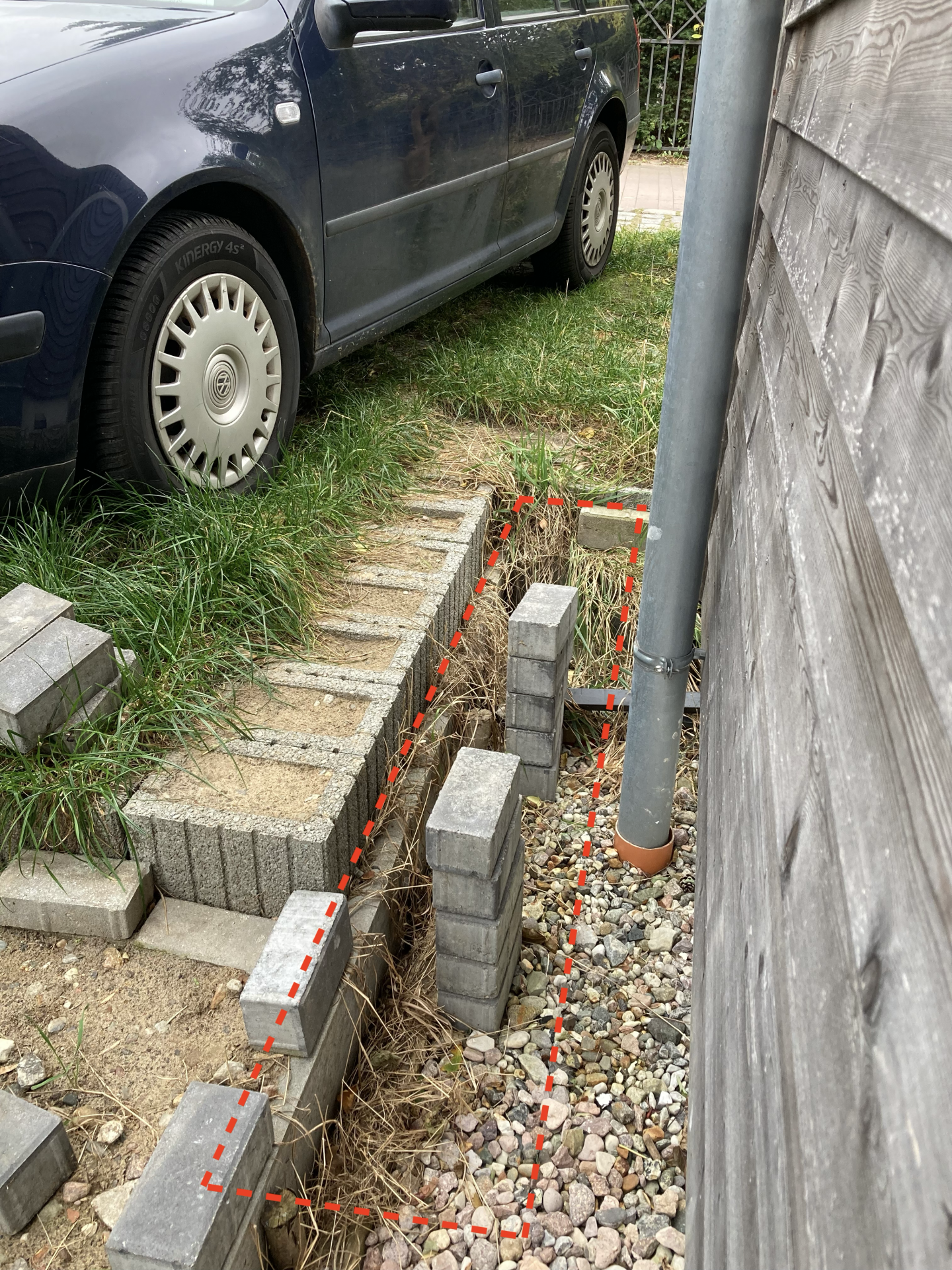

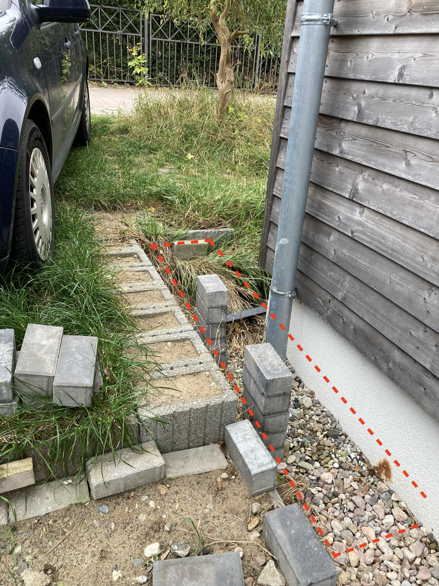

    Liebes Forum, liebe Leute vom Fach,
    damit ich besser an unserem Auto vorbeilaufen kann, würde ich gerne ein Gitter über der Tropfkante bauen, auf einer Holzunterkonstruktion (Im Foto noch mit Steinstapeln). Der Bereich für das geplante Gitter ist rot markiert. Wie schätzt Ihr das ein in Bezug auf Feuchtigkeitsstau unter dem Gitter und Belastung der Holzfassade durch Spritzer des Gitters? Das Gitter wäre auf Höhe der Unterkante der Lärchenfassade. Horizontaler Abstand Gitter zur Fassade wäre etwa die Dicke der Dachrinne.
    Vielen Dank für Tipps!

    Solange das Gitter 30cm vom beginn der Holzfassade entfernt ist, ist ein Spritzwasser-Schutz vorhanden.. wenn das nicht gegeben ist wird es leicht nass und dreckig werden der untere Bereich vom Holz, trotz wenig Angriffsfläche vom Gitter.
    Außer dein Dachüberstand verhindert ein bisschen was..

    Wenn Wasser auf den Kies Tropft so könnte ich mir vorstellen das dieses dann mehr spritzt als wenn es auf Gitter fällt.
    Ich hätte somit auch kein Problem das Gitter bis auf ein paar cm an die Wand zu Bauen.
    Was ich sowieso vorschlagen würde. Denn wenn man an der Hausseite aussteigt oder am Auto vorbeigeht so kann man, so wie du es machen möchtest doch recht leicht zwischen Gitter und Hauswand geraten. Was dann passieren kann ist wohl klar.
    Wenn du wirklich eine Holzkonstruktion für das Gitter errichten willst so baue sie wirklich Stabil. Nicht das diese durch das Auto zusammenbricht.
    Mir wäre an deiner Stelle wohler wenn dort wenigsten Pfeiler gemauert wären auf denen die Gitter liegen.
