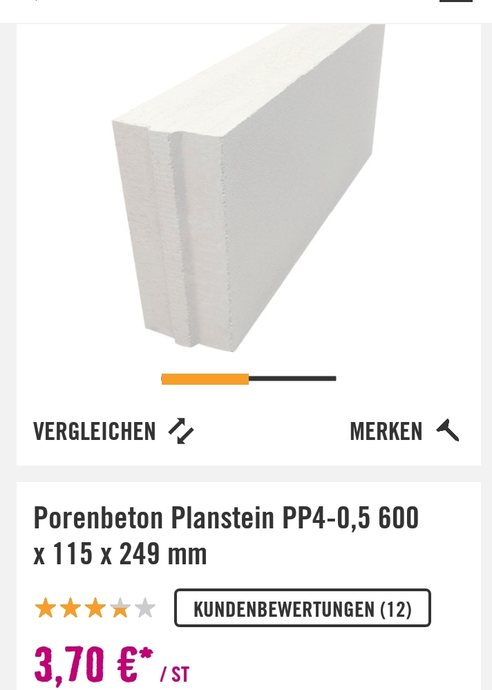

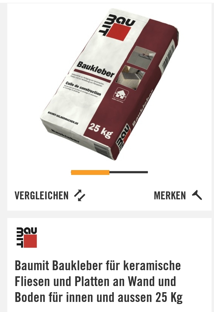

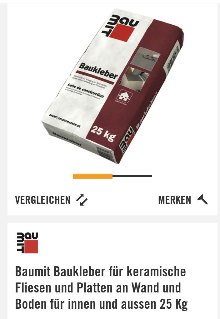

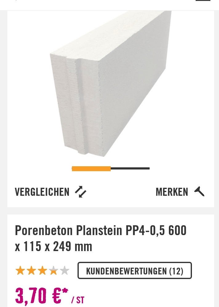

    Ich habe in ähnlicher Situation einfach drei Gasbetonsteine gekauft für je 4 Euro
    Dann mit dem Fuchsschwanz den Keil ausgeschnitten und mit Baukleber für 7 Euro
    flächig angeklebt.
    Die Übergänge mit dem Rest Baukleber "verspachtelt" fertig.
    Einen Hohlraum wollte ich nicht haben:winken
