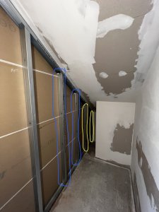

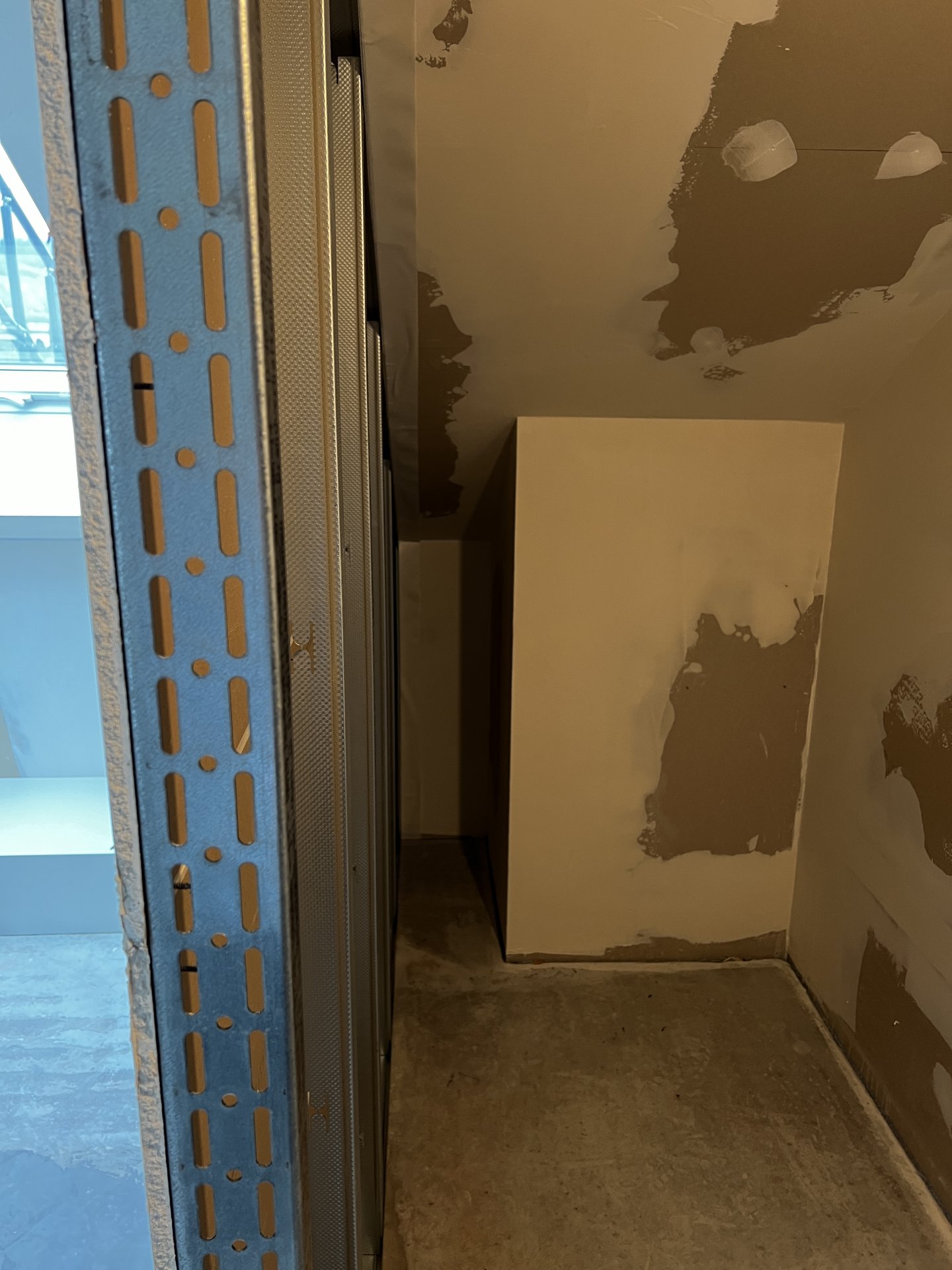

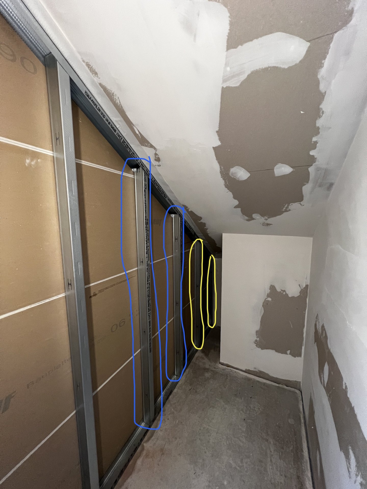

    ich habe mich die Tage an den Ausbau unseres DG gemacht.
    Die Unterkonstruktion der Trockenbauwand und die erste Lage hat gut funktioniert.
    Nun stehe ich vor einem kleinen Problem in einer Nische und wollte mal nach Tipps/Erfahrungen fragen.
    Wie befestige ich denn in dieser Nische die GKB? Reicht es wenn ich sie an den CW-Profilen (blau) befestige? Sollte ich sie dann noch auf die anderen Profile (gelb) kleben? Wenn ja, tut es ein üblicher Montagekleber oder gibt es dafür speziell etwas?
    Ich möchte die Wand von der anderen Seite auf jeden Fall doppelt beplanken, da es ein Gästezimmer/Büro wird. Die aktuell noch offene Seite ist eher ein Bühnenraum/Abstellfläche.
    Wäre es ok/sinnvoll von einer Seite doppelt und von der anderen einfach zu beplanken? Oder ist das eher gepfuscht? Wenn beidseitig doppelt, dann müsste ich in dieser Nische auch doppelt kleben?!

    Versteh jetzt nicht so ganz wieso du da irgendwas kleben willst. Wenn du mit deinem Schrauber da nicht reinkommst, dann nimmt man normalerweise einen Winkelschrauber und schraubt sie ganz normal an das Ständerwerk. Kann jetzt möglicherweise durch die Perspektive täuschen, aber ich wüsste nicht wieso das nicht gehen soll.

    Okay, an diesen Winkelschrauber hatte ich nicht gedacht. Danke für den Tipp! :-)
    Gibt es etwas an der Idee auszusetzen, nur eine Seite doppelt zu beplanken?

    Ich kenne auch Wände die an solchen Situationen gar nicht von der Rückseite beplankt wurden(Altbau)
    auf der anderen Seite verstehe ich das Problem nicht das 2x zu beplanken. Wenn einmal geht dann geht doch 2x genauso …
