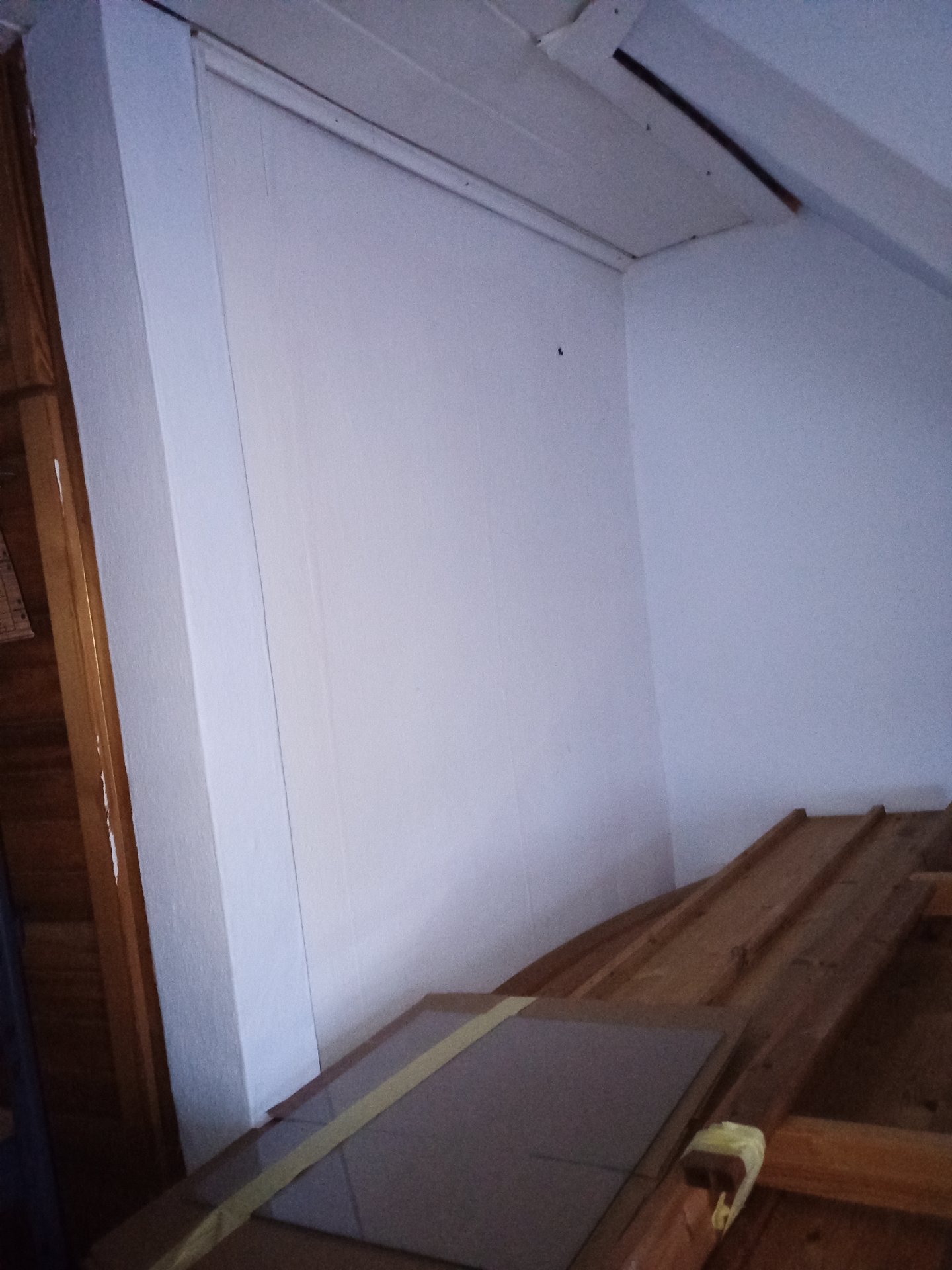

    Servus zusammen, ich bin neu hier.
    Meine Frage zu unserer bestehenden Innenwand, ist folgende.
    Diese Wand siehe Bild soll mit GKP verkleidet werden, die Wand dahinter geht zum Treppenaufgang in das 2te OG.
    Die Wand ist bereits Tapeziert worden und besteht schon seid wir hier wohnen.
    Die GKP sollen nun angebracht werden um dort neue Leitungen ( Steckdosen ) und zur Begradigung der Wand dienen.
    Und nun zur Frage.
    Muss man diese innenwand dämmen?
    Wenn Ja mit was sollte man sie dämmen und auch die welche Dampfsperr folie sollte verwendet werden.
    Ich bedanke mich recht herzlich schon im Vorraus

    Treppenaufgang ist Teil der Wohnung? Wird beheizt?
  3. Sebbo
    Sebbo
    09.12.2024
    Alex88: nein der Treppen Aufgang geht bei uns von 1.OG bis zum 2.OG oben befindet sich nur der Abstellraum und unser Schlafzimmer.
    Das Zimmer wo die GKP Wand rein soll befindet sich ebenfalls im 2.OG dieses wird beheizt und unser Schlafzimmer. Alles andere ist ohne Heizung. Die Wand befindet sich sich halt an der Wand die runter ins 1.OG führt.

    stört euch wenn jemand die Treppe hoch und runter geht? Die zu sehenden Wände sind alles Innenwände? Die Treppe verläuft direkt an der gezeigten Wand welche sich erahnen lässt auf dem Foto ganz links?
    Ja? Wenn ihr die Wand gerade haben wollt macht dann macht die Gipsplatte auf eine Konstruktion welche dann gerade ist und dämmt was an Dämmung rein passt, dann das ganze mit Gipskarton beplanken und gut. Sollte eine Antwort nein heißen wird wohl ein anderes vorgehen richtiger sein....

    Jedenfalls keine Außenwand, somit kannst du auf die DB verzichten

    Nein es stört uns nicht wenn jemand die Treppe hoch geht, schlafen ja dann nur oben und das Zimmer wird das neue Kinderzimmer.
    Nein es sind keine Aussenwände.
    Die Treppe verläuft hinter der Wand die Wand hat eine dicke von ca 10 - 15 cm.

    Welche Dämmung nehme ich den am besten, da ich ohne Dampfsperre arbeiten wollte?

    du brauchst an Innenwänden keine Dampfbremse...., es ist ja keine Außenwand. Dämmung gibt es zuhauf MiWo, SteinWo, Holzfaser etc.

    Kann ich Styropor Platten nehmen, aus Kostengründen?

    Du kannst auch Altpapier nehmen. Ob hilft siehst du dann wenn’s dran ist. Für die kleine Wand sind die Kosten überschaubar…

    Kannst du nehmen, aus welchen Gründen auch immer. Hilft halt in Bezug auf Schalldämmung wenig bis nichts. Wärmedämmung brauchst du nicht, da innerhalb der thermischen Hülle. Kannst du also auch genau so gut weglassen. Oder du nimmst Mineralwolle oder Holzfaser. Die einschlägigen Hersteller haben da auch Vorschläge für schalldämmende Aufbauten.
