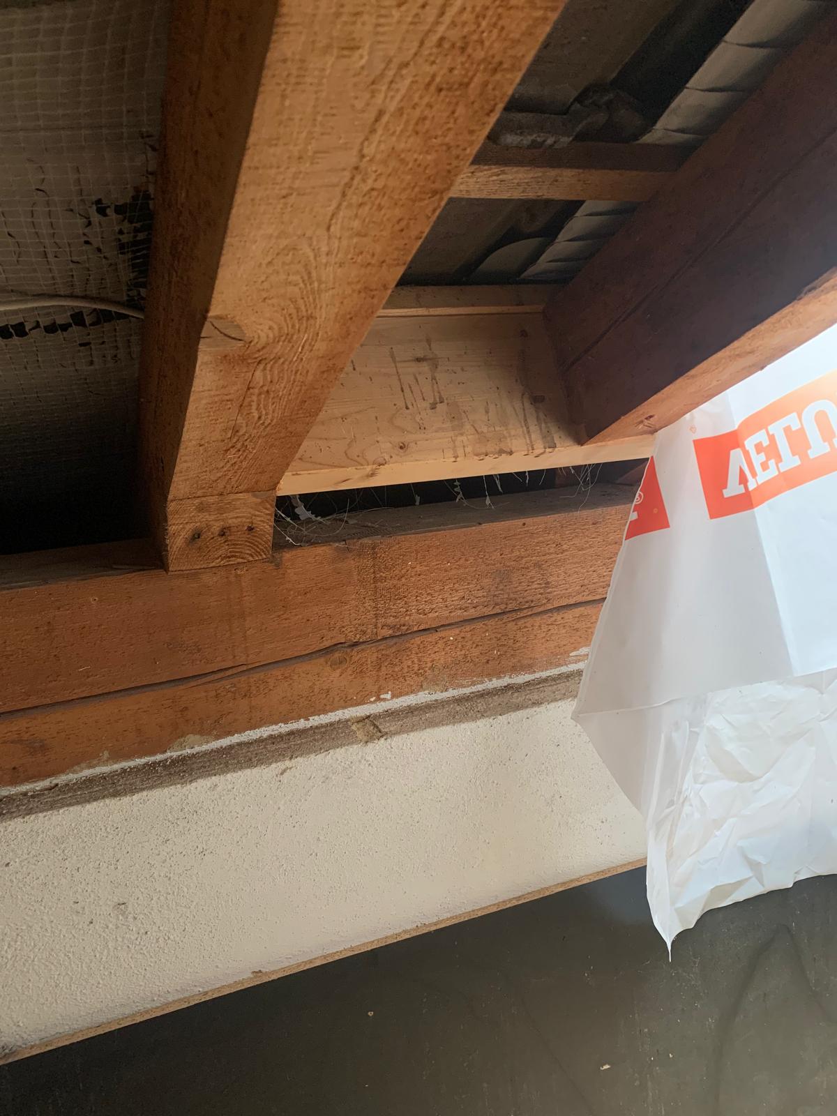

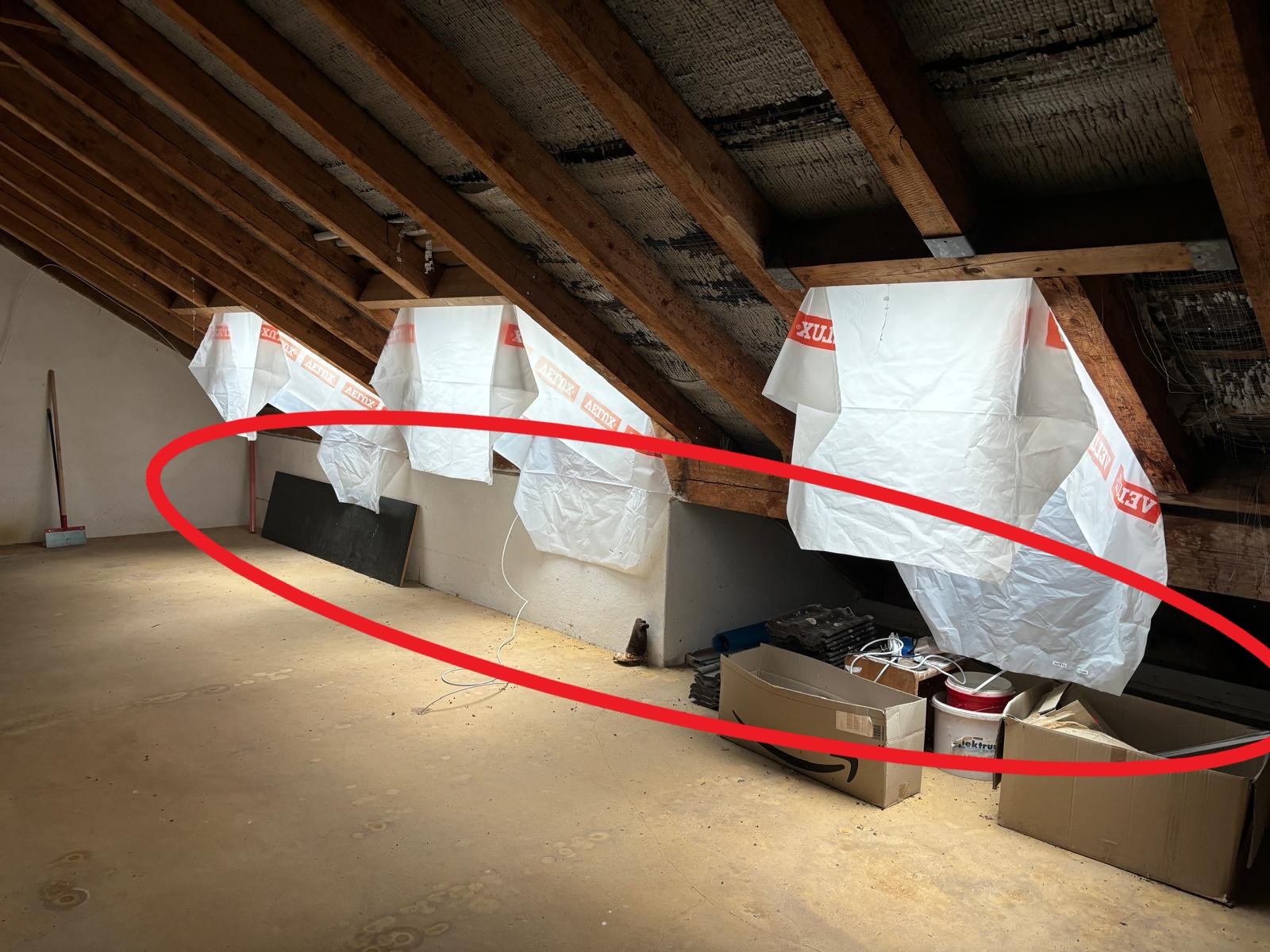

    ich würde gerne vor die Außenwand im Dachgeschoss eine GKP-Platte legen, um sauber mit der Dachschräge und den Fenstern verbunden zu sein.
    Aus welchem Grund auch immer ist die Wand nicht 100% gerade und dadurch wären dann verschiedene Abstände zwischen Mauerwerk und GKP. An der engsten Stelle müsste ich die Platte wohl direkt, ohne Latte dazwischen, an die Wand dübeln.
    Bekomme ich Probleme mit Tauwasser zwischen GKP und Mauerwerk? Das Mauerwerk ist von 1976 und ist aus Hohlochziegeln (36,5 cm).
    Müsste ich die Dampfbremse dann bis runter auf den Estrich legen?
    Danke euch!

    Die Wand ist was genau? Außenwand? Ungedämmter Ringanker?
    Was hält dich ab auf der ganzen Breite eine Lattung anzubringen und dazwischen zu dämmen und an den notwendigen Stellen auch noch eine Dampfbremse vor zu sehen? und dann mit Gipskartonplatten zu beplanken? Dann könnte man auch noch in der Lattung Kabel ziehen und Steckdosen setzen.

    Puh.. gute Frage. Ich dachte die ganze Zeit das wäre einfach das Mauerwerk aber kann natürlich auch ein Ringanker sein.
    Eigentlich hält es mich nur davon ab, weil ich gerne die paar Zentimeter Raumfläche nicht verlieren wollte, aber vll macht das ja doch am meisten Sinn.
    Laut U-Wert Rechner bekomm ich allerdings Probleme mit Tauwasser wenn es sich tatsächlich um einen Ringanker aus Stahlbeton handeln sollte.
