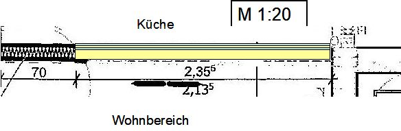

    Hallo Experten,
    wir haben eine ETW erstanden, welche kurz vor der Fertigstellung steht. Der Estrich (ca. 12 cm hoch incl. Fußbodenheizung) ist bereits verlegt.
    Nun wollen wir zwischen Küche und Wohnbereich eine zweiteilige Glasschiebetür einbauen. Die obere Führung unter einem Sturz ist unproblematisch. Problematisch ist die untere Seite. Für Fliesen (Küche) und Parkett (Wohnbereich) stehen nur 12 mm Höhe zur Verfügung.

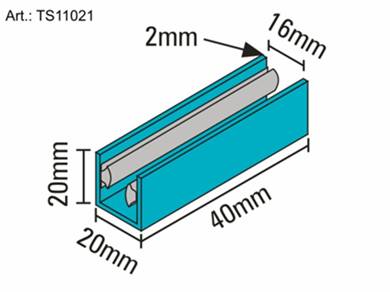

    Die unteren Führungsschienen, welche wir bisher gesehen haben, sind aber 20 mm hoch.
    Leider lehnt der Bauträger eine Einfräsung von 8 mm Tiefe und ca. 45 mm Breite in den Estrich ab, U. E. eine übertriebene Vorsicht, doch was soll man machen?
    Hier ergeben sich anscheinend nur 3 Möglichkeiten:

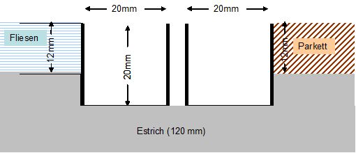

    1. Den Estrich in Eigenleistung einfräsen (gefällt uns nicht besonders gut).

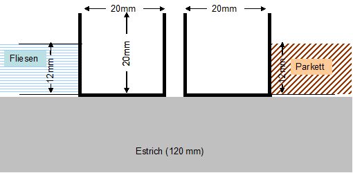

    2. Untere Führungsschienen auf den Estrich im momentanen Zustand aufsetzen und dann auf beiden Seiten eine 8 mm hohe Stolperkante akzeptieren (gefällt uns auch nicht).

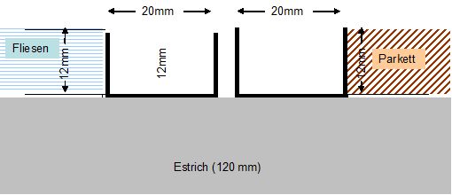

    3. Eine 12 mm hohe Führungsschiene einsetzen bzw. eine vorhandene 20 mm hohe vorher abschneiden. Wir sind uns aber nicht sicher, ob die verbleibenden 10 mm Tiefe (12 mm abzüglich dem 2mm dicken unteren Leistenteil für die sichere Führung der Glastür genügen.
    Hat jemand einen guten Tipp?
    Mfg
    Helmut

    Ach ja, zu Punkt 3 hier noch die Skizze
