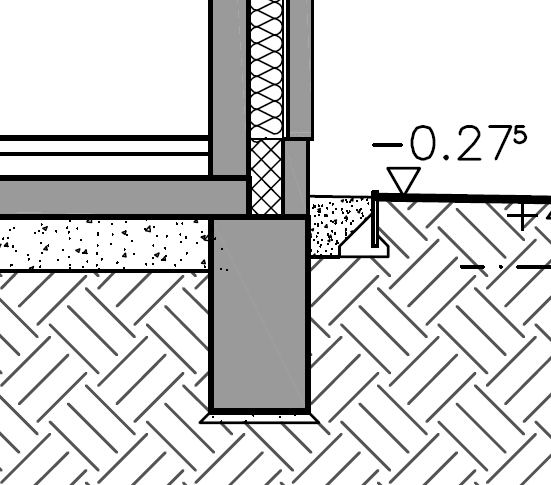

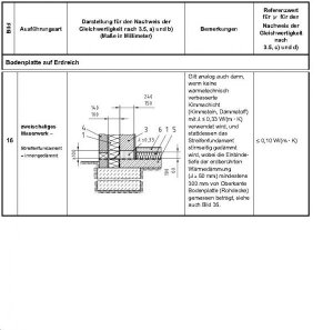

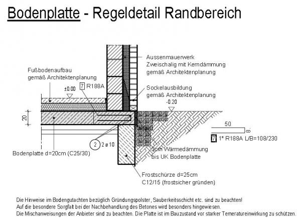

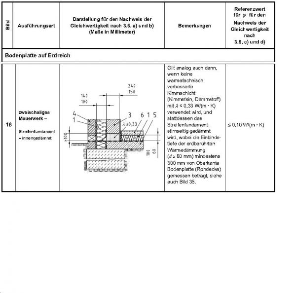

    ich habe folgende Frage bzgl. Ausführung nach Wärmebrückendateils. Im ENEV wird mit 0,05 gerechnet anstelle der 0,1. Nun müssen dafür ja alle Wärmebrücken nach Bbl. 2 ausgeführt werden oder gleichwertig.
    Bodenplatte ohne Keller zweischaliges Mauerwerk. In der Planung war das Detail nach Bild 16 BBl.2 ausgeführt, zumindest vom Prinzip her. Der Statiker hat dann aber eine durchgehende Bodenplatte berechnet.
    Vorher standen die Klinker und Dämmung auf den Streifenfundamenten. Jetzt sind die auf der Bodenplatte und somit ist das Detail ja anders als im Beiblatt. Kann hierfür noch ein Gleichwertigkeitsnachweis erstellt werden? Im Vertrag habe ich stehen
    Das Detail sieht jetzt ja doch recht anders aus. Siehe Bilder
    Kerndämmung 16cm WLG032
    Poroton 17,5 cm 1,6
    Dämmung unter Estrich PUR WLG024 in 10cm
    Bodenplatte Planung.jpg Bodenplatte Ausführung.jpg Bodenplatte Bild16 DIN4108 Beiblatt 2.jpg

    ...und vor allem: wo ist der wärmebrückenreduzierende Sockelstein?
    Hier würde eine Detailberechnung helfen, die nachweist, dass psi <=0,10 ist...
