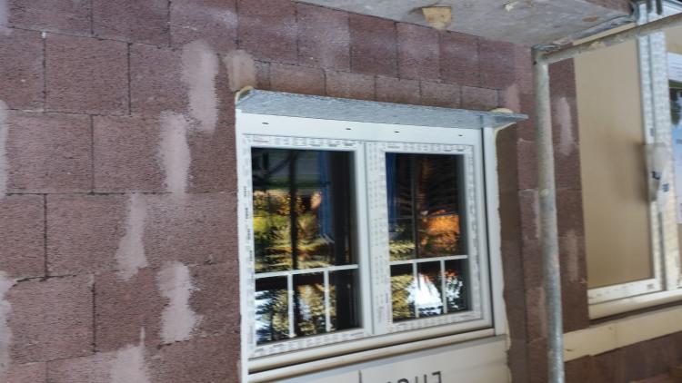

    Wir bauen mit einer Baufirma. Gestern wurden unsere Fensterbänke eingebaut jedoch über die gesamte hausbreite wo später die Terrasse hinkommt sind keine.
    Auf Nachfrage wurde nur gesagt das wir ja da eh die Terrasse machen und man dort mit der Terrasse bis unter die Fenster geht. So was haben wir wirklich noch nie gehört.
    Er hat uns jetzt aber angeboten welche zu bestellen und nun wissen wir gar nicht was richtig ist. Könnt ihr mir helfen mit vor und Nachteilen?
    Auch ist uns aufgefallen das die Bänke sehr weit herausstehen. Vom unverputzten mauerwerk 9 cm. Sieht schon sehr bescheiden aus. Sind die Granit Fensterbänke immer so?
    Würde mich über viele Meinungen sehr freuen

    Also unser Nachbar hat auch Fensterbänke aus Granit und die gucken nicht so weit raus und er hat diese auch bei der Terrasse (bodentiefe Fenster). Nur bei euch kommt es drauf an was vereinbart wurde bzw. im Vertrag steht. Bei mir steht z.B. dass bei Bodentiefefenster keine Fensterbänke gemacht werden.
    Man kann bei Bodentiefefenster auch Fensterbänke machen, müssen nur trittfest sein.
    Die meisten machen eine Stufe oder Ebenerdig mit Regenrinne.
    Zu deinen Fenster. Da fehlt noch die Außenabdichtung. Wird diese noch gemacht? Eigentlich wird diese beim Fenstereinbau gemacht.

    Das es geht ist mir bewusst weiß aber nicht was sinnvoller ist.
    Ja die Abdichtung wird noch gemacht. Danke
