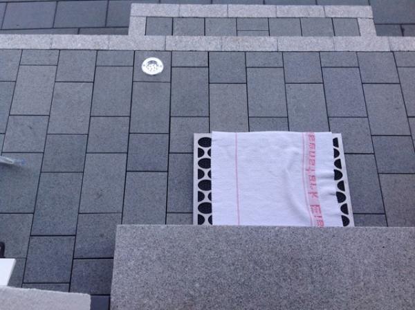

    ich will eine kleine Fläche (ca 5qm) die mit Granti Pflastersteinen verlegt ist nun verfugen. Der Untergrund ist Schotter und danach 15-20cm Magerbeton (heisst das so? Also Kies (0-8) gemischt mit Trass-Zemet). Die Fugen sind sehr schmal ca. 3cm. Ich würde gerne ein Fugenmörtel verwenden (also kein loses Material wie Quarzsand).
    Nach ein bisschen suchen in Goolge und Co. gibt es da allerdings doch einige Dinge zu beachten (Pflastersteine verfärben sich, Flecken die nicht mehr rausgehen usw...). Ich habe mir jetzt mal das
    1K Kunststofffugenmörtel
    rausgesucht. Die Werbung auf der Seite sieht erstmal gut aus (kein Grauschleier, kleine Fugenbreite möglich)... Was haltet ihr davon? Außer vieler Schleichwerbung-Threads habe ich keine richtig guten Erfahrungswerte gesammelt.

    äh 3cm sollten eigentlich 3mm heißen. Was würdest du empfehlen? Ich hätte gerne etwas was am Schluss wie verfugt ist, also so dass man es putzen kann.
    @rolf a i b
    was würdest du empfehlen? Wir wollen es verfugen, damit die Fläche später besser gereinigt werden kann.

    es ist egal, was du in die fugen reinmachst, die halbwertszeit der fugenmasse ist sehr gering. bei 3 mm erst recht! mach nur sand D = 0 - 1 mm rein!

    3mm ist wieder eine fuge , bei der keines von diesen neumodischen fugenpampen wirklich funktioniert . viel zu eng .
    als pflastern mit gebrochenen steinen erfunden wurde , gab es noch keine gummiflitschen , deswegen wurde das abflitschen in der tausende jahre alten tradition einfach nicht berücksichtigt .
    um was für eine fläche handelt es sich ? ( nein , die grösse kenne ich ja schon , der verwendungszweck .... )
    vielleicht gibts doch was , das geht :D

    Es ist eine Podest direkt vor der Haustür. Es ist auch eine Überdachung drüber. Der Regen kommt nicht so stark an. Die Granitsteinen sind gerade geschnitten. Zwischen den Steinen sind Terassenfugenkreuze a 3mm.
    Danke + Gruß,

    Hallo, anbei ein Bild wie es verlegt ist:
    Der Stein ist 5cm dick.
    Danke.

    Ein dichtes Verfugen käme einer Versiegelung der Fläche gleich.
    Ist das bei euch überhaupt erlaubt? - Häufig wird nämlich das Versickern von Oberflächen-/Niederschlagswasser im Bebauungsplan gefordert.

    bei den fugen kannst du dein ins auge gefasstes fugenzeug vergessen , das wird nix .

    @face76:hmm sind ja nur 5 qm und es läuft mit Gefälle auf den Bürgersteig und dann in den Kanal (und dafür bezahl man ja entwässerungsgebühr...) ich hab im Bebauungsplan auch nichts davon gesehen (habe ihn aber auch nicht zu ausführlich studiert)...
    @wasweissich: hmm was empfiehlst du für diese Fugen?

    feg und schwemm feinen sand ein! oder lass die fugen offen, dann setzt sich im laufe der zeit oder schwemmt sich irgend etwas ein.

    ein sehr feinkörniger zementärgebundene fugenmörtel wäre vielleicht eine option .
    beim natursteinhändler was empfelen lassen .
    norbert , die kuh ist auf dem eis , mitten auf dem see ......
    da ist eine brechsandfuge eher unpraktisch ...
  15. #15 Gast036816, 30.12.2012
    Josef - bei 3 mm fugenbreite sehe ich verbleibende hohlräume bei zementärer fugenfüllung. damit kommt die kuh aber auch nicht vom see herunter. wie soll da eine verdichtung der fugenmasse auf 50 mm tiefe sicher gestellt werden?

    Und die Entwässerungsrinne an der Grundstücksgrenze fehlt trotzdem. Fast hätte ich Bi...rinne geschrieben, aber Werbung ist hier ja verboten.

    Es ist in aller Regel untersagt, von Deinem Grundstückl das Oberflächenwasser auf öffentliche Flächen zu leiten!
    Die sollte man klären, bevor verfugt wird (womit auch immer...).
