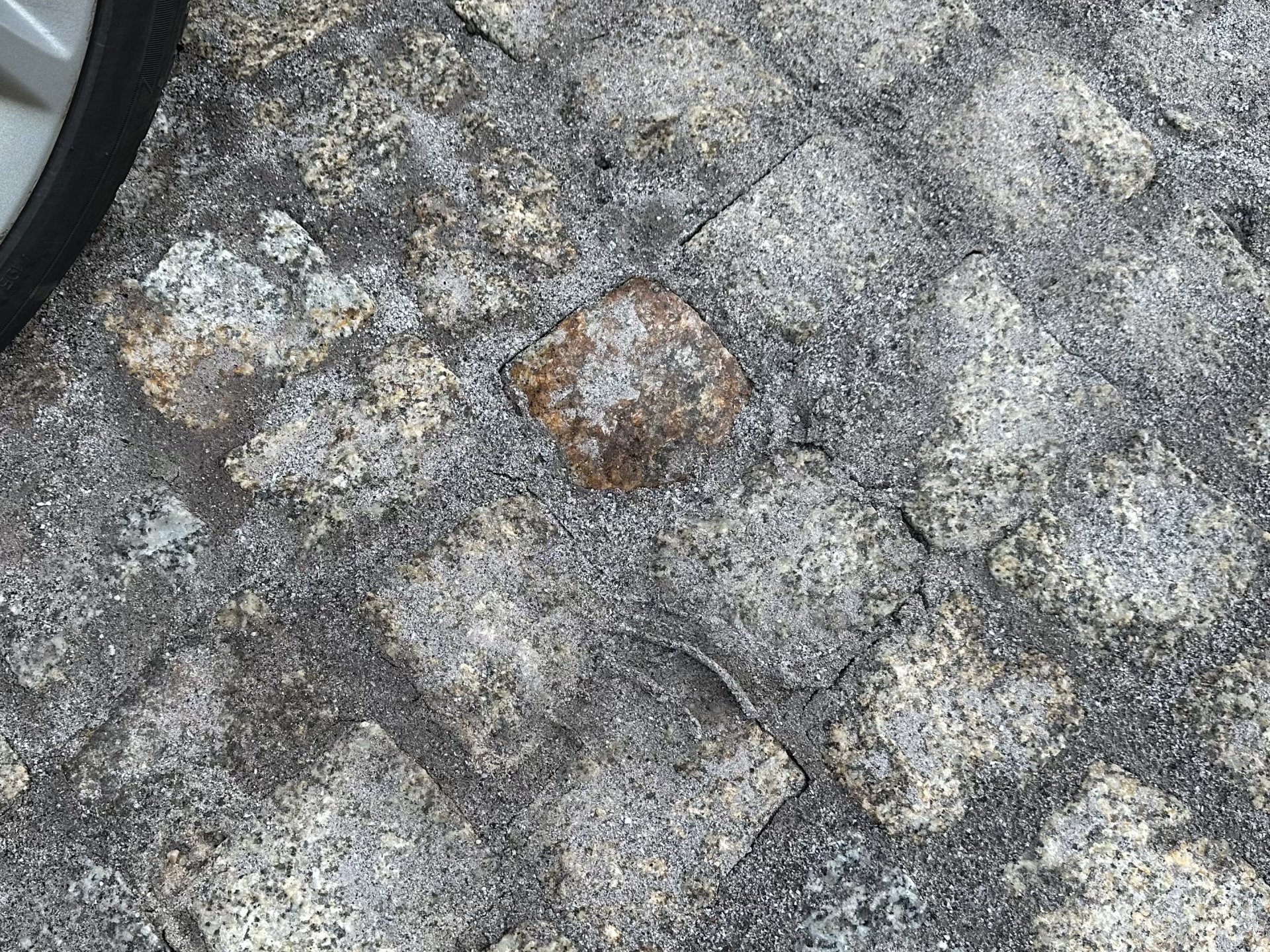

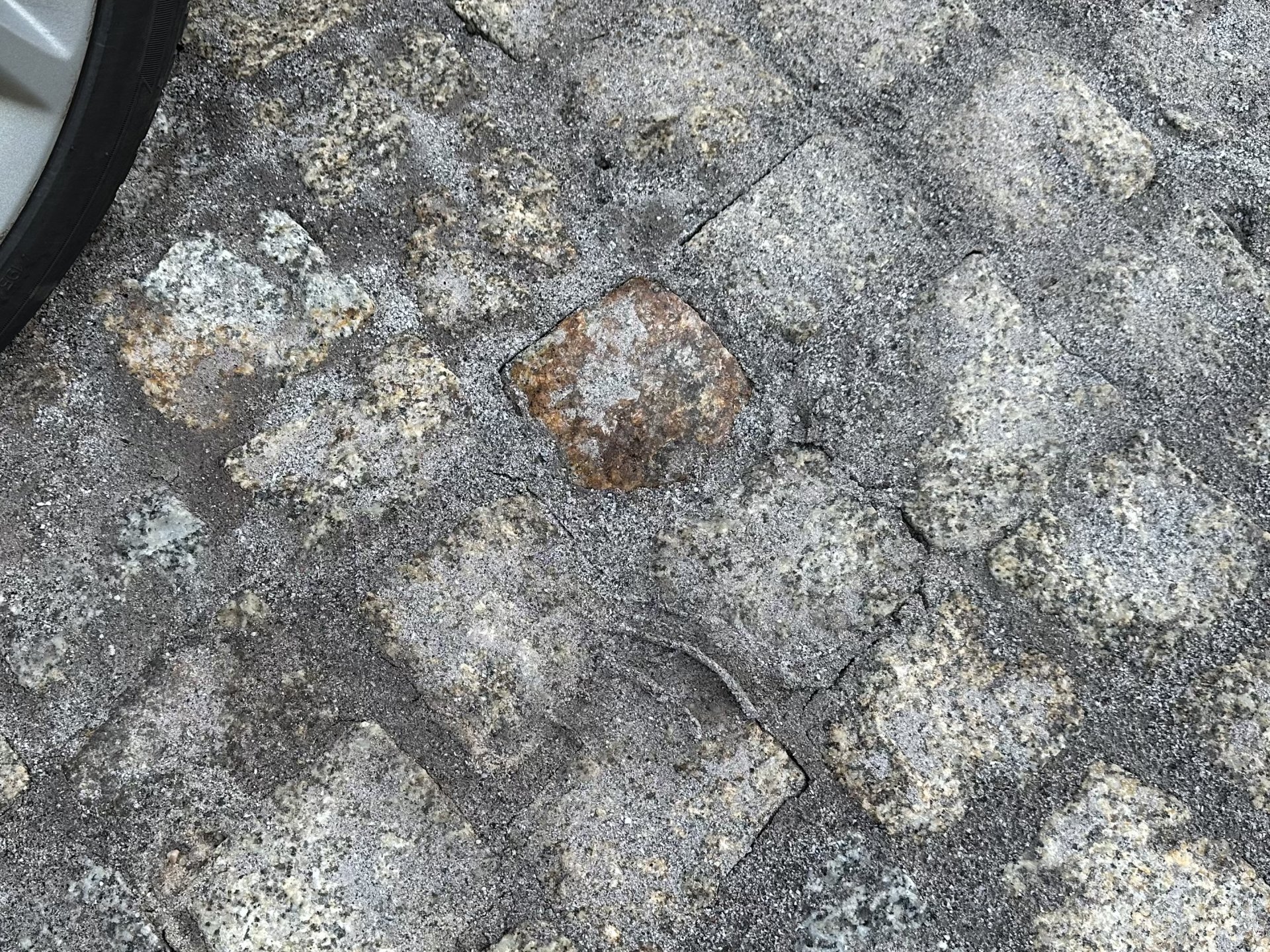

    Guten Tag liebes Forum,
    bei meinem Neubau wurden kürzlich Podest, Zuwegung und zwei Stellplätze mit 8/11er Granitpflaster verlegt.
    Verfugt wurde im Anschluss nass mit Brechsand, dann mittels Rüttelplatte an zwei aufeinanderfolgenden Tagen abgerüttelt.
    Die Steine sind nun fast überall so fest, dass ich sie keinen Millimeter mehr bewegen kann, außer dort, wo die Autos stehen und aufs Grundstück fahren.
    Dort werden die Steine immer wieder locker und ich kann sie mehrere Millimeter bewegen.
    Da mir genügend Brechsand überlassen wurde, hat mich die Neugier gepackt und ich habe mir vor kurzem einen Tag mit angekündigtem Regen herausgesucht, habe Brechsand lose auf der Fläche, wo sonst die Autos stehen, verteilt, eingekehrt und auf den Regen gewartet, der circa eine Stunde nach meinen Arbeiten begann. Ich habe die Fläche trocknen lassen und sie im Anschluss für mehrere Tage weder begangen noch befahren.
    Doch sobald Ich mit meinem Auto die Fläche wieder befahre, zeigt sich das selbe Bild: lockere Steine dort, wo ich langgefahren bin.
    Wieso will sich der Brechsand partout nicht verkeilen?
    Der GaLabauer war auf meine Bitte hin nochmals vor Ort und hat sich das ganze angeschaut.
    Seine Aussage war, dass leichte Bewegung der Steine bei einer neuen Fläche absolut normal ist und sich das mit der Zeit setzt und dann abstellt.
    Kann ich dieser Aussage vertrauen? Da ich handwerklicher Laie bin, dies mein erstes Haus und demzufolge auch meine erste gepflasterte Fläche ist, möchte ich mir gerne hier ein paar Meinungen einholen, die mich entweder beruhigen oder aber animieren, hier nochmals tätig zu werden. Bei Bedarf kann ich gerne ein Bild anhängen.
