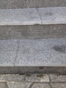

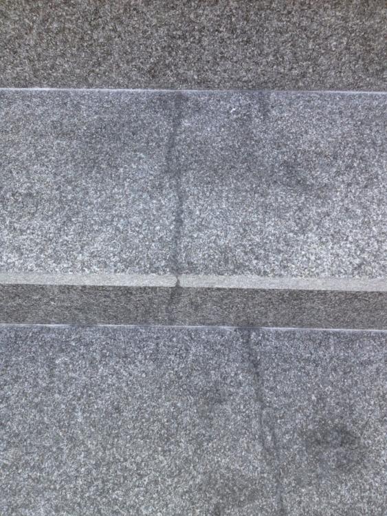

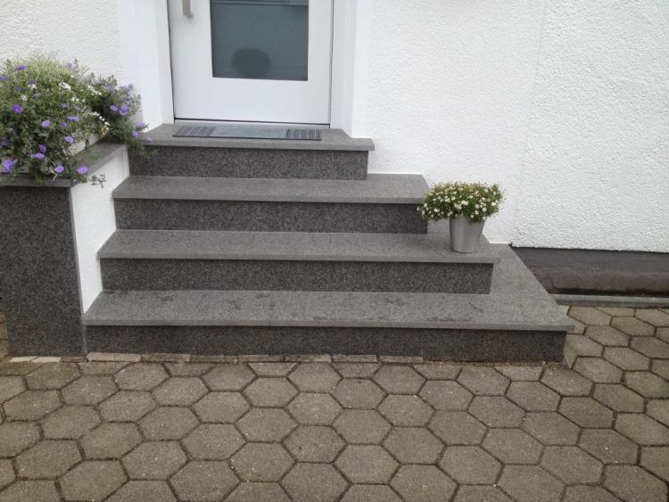

    Hallo in die Runde,
    ich bin 57 Jahre alt und habe mich hier im Forum angemeldet um vieleicht hier " geholfen zu werden".
    Wir haben eine Doppelhaushälfte von 1953 bei der vor 23 Jahren durch Bergschäden das Haus "auseinander gezogen" wurde.
    Das Fundament (auch der anderen Haushälfte) wurde aussen und innen mit Betonrahmen, GEWI-Anker verstärkt, gesichert.
    Auch unter der Kellerdecke ziehen sich GEWI-Ankervon einer Hausseite zur anderen.
    Dabei wurde damals alles ausgegraben und später wieder aufgefüllt.
    Unter anderem auch unser Hauseingang mit 30mm Marmorstufen belegt.
    Seit der Zeit keine Risse mehr in Wänden oder ähnliches.
    Nun haben wir nach vielen anderen Renovierungen endlich unseren Hauseingang angegangen.
    Ich habe die alten Mamorplatten entfernt und den alten Kleber/Mörtel weggestemmt.
    Wir haben uns vom Fachmann einen Granit Nero Impala empfehlen lassen und haben uns die Platten aus denen die Stufen geschnitten werden sollten selbst beim Grosshändler ausgesucht.
    EIn Chinesischer Padang aht uns erst besser gefallen, davon riet man uns wegen der Neigung zu "Rostflecken" ab; der Verleger meinte sogar: " so einen Chinaschei... verlege ich nicht".
    Nun ist die Treppe seit Oktober 2014 eingebaut und wir haben danach das Haus neu streichen lassen, ein Glasvordach montiert und waren glücklich.

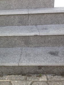

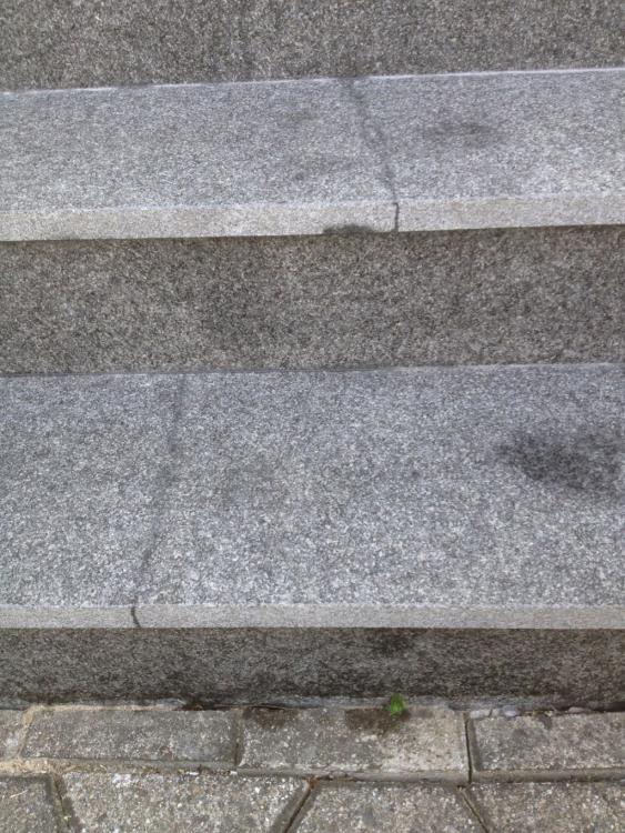

    Seit drei Wochen haben wir festgestellt, das bei Regen und wenn der Stein danach wieder abtrocknet, dunkle Streifen zurückbleiben.
    Es sieht so aus, als wenn die unteren Setz- und Trittstufen Risse bekommen haben. Idch habe mal Bilder angefügt in der Hoffnung, dass die Experten hier damit etwas anfangen können.
    Der Verleger kam vorbei und meinte das wäre normal, eben ein Naturstein, die hätten alle Haarrisse und da würde die Feuchtigkeit eben länger brauchen um abzutrocknen.
    Der Stein würde nicht lose sein alles wäre in ordnung und es könnte nichts passieren.
    Als Laie stell ich mir einfach Feuchtigkeit in dem Stein vor und starken Frost dazu- platzt da nichts??
    Ich habe den Treppenstein einmal Anfang November mit einem Naturstein Imprägnierer behandelt, den ganzen Winetr über hatten wir viel Regen und nichts war zu sehen und nun das...
    Nun habe ich den Stein nochmal imprägniert, damit die Imprägnierung vieleicht verhindert, dass überhaupt (soviel) Wasser in den Riss einziehen kann. Mal abwarten ob das klappt.
    Es wäre nett, wenn einer der Experten hier sich zu meinem Problem mal äussern könnte.
    Da ich neu hier bin, habe ich das Thema hier eingestellt. Sollte es der flasche Bereich sein, würde ich den Mod bitten, es zu verschieben.
    Danke
    und Gruss
    Andreas

    sehe ich das richtig , dass die dinger praktisch ohne fuge gesetzt wurden ?
  3. #3 Gast036816, 19.07.2015
    ..... dann kann es sein, dass das material schlauer als der verleger ist und sucht sich seine fugen zum ausgleich.

    die sind nach dem Einbau gerissen

    schon komisch daß der Riss bei den Stufen fast an der gleichen Stelle liegt - als ob sich der Untergrund bewegt hätte

    Die Stufen- sowohl Setz-als auch Trittstufen sind aus ganzen Platten geschnitten. Die längste Trittstufe ist ca. 2,05 m lang.
    Links ist ein kleines Mäuerchen, die Stufen haben nach rechts keine Begrenzung und könnten arbeiten.
    Der Verleger hat die in Natursteinverlegemörtel gelegt und mit dem Gummihammer angeklopft. Wären da feine Risse gewesen, wäre die Platte da schon zerbrochen.
    Es sind (kleine) Fugen zwischen den Setz- und Trittstufen, die sind erst am nächsten Tag verfugt worden...
    Die Treppe war ja schon zuvor mit gleich großen Marmorplatten belegt; da ist in 30 Jahren nichts gerissen !!
    Es kann doch nicht sein, das der Granit Dehnungsfugen bei einer Stufenlänge von 2,05 m braucht und der Marmor nicht ?
    Andreas

    habe das Foto vergessen.

    die dehnungsfugen meinte ich nicht . ich meinte die praktisch nicht sichtbaren fugen zwischen setz und legeplatten .

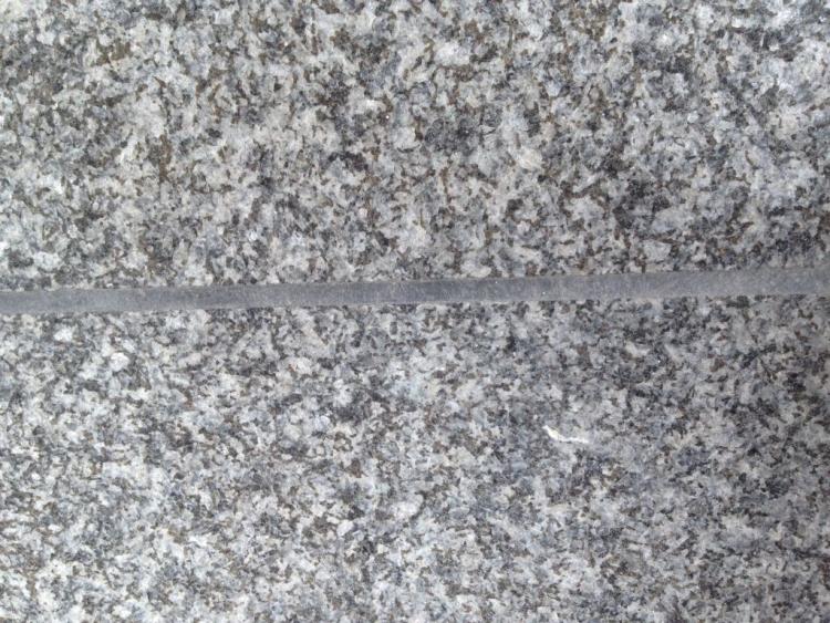

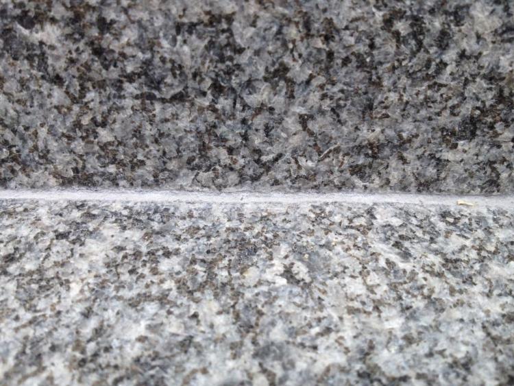

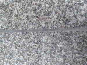

    Habe noch schnell zwei Fotos gemacht.
    Das erste zeigt die Fuge zwischen Setz- und Trittstufe. Das zweite, die zwischen den Trittstufenteilen am rechten Rand.
