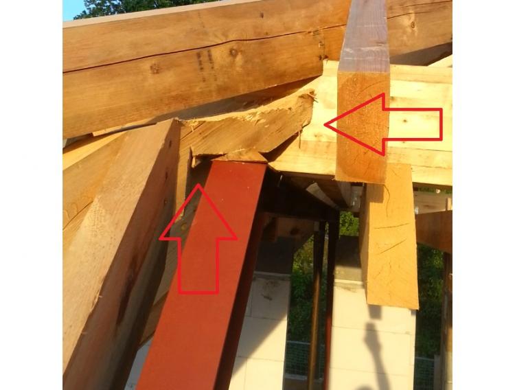

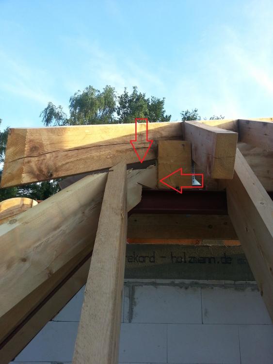

    Ein Freund von mir baut ein EFH und gestern haben wir uns den Dachstuhl einmal genauer angesehen und bemerkt, dass alle vier Gratsparren bei der oberen Auflage für den Einbau stark zugeschnitten wurden. :yikes
    Dies wurde gemacht, weil der Platz zur Auflage desGratsparrens auf der Mittelpfette durch den Stahlträger zu kanpp wurde.
    Ist das Zurechschneiden des Gratsparrens unproblematisch oder wird über das obere Ende eine wesentliche Last eingeleitet?
    Ich hoffe, aus den Fotos wird die Situation einigermaßen ersichtlich.
    Für Eure Einschätzungen schon mal vielen Dank im Voraus!

    Na Prost mahlzeit....da war die Kettensägenfraktion wieder fleißig. Keine Zeit den Sparren kurz abzunehmen und sauber nachzuschneiden, sondern in der Luft mit Kettensäge freihand mal reingehalten.
    Ist natürlich nicht schön, wird aber durch die Schifter entlastet.
    Genaueres kann man vor Ort sagen, die Bilder sind ja nur ein Auschnitt.
    Entweder hat sich da im Vorfeld jemand vermessen oder eventuelle Änderungen wurden beim Abbund nicht berücksichtigt.
    Dank der großzügig angesetzten Säge würde ich den Sparren wohl tauschen. Sowas gibt man nicht ab. Hoffentlich passen die Grate wenigstens in die Fläche.

    sieht nach drei mal abschneiden und dann immer noch zu kurz aus. da hilft nur vom statiker gesondert abnehmen lassen.

    Schon mal vielen lieben Dank für die Antworten, der Bauunternehmer hat auf die Mängelanzeige entgegnet, dass der Prüfstatiker (Bau befindet sich in Brandenburg) nach Fertigstellung sowieso geprüft wird und das das Ergebnis in einem Prüfprotokoll festgehalten wird.
    Sollte man sich damit zufrieden geben?

    Prüfstatiker wird sich darum wahrscheinlich einen feuchten Dreck scheren, wenn er nicht das Risiko eines Einsturzes oder anderer Personengefährdungen sieht.
    Obs da Risse oder Wassereinbrüche gibt, juckt den weniger als ne Mücke nen Elefanten und um fachliche Mängel kümmert der sich eh nicht!
    Dein Kumpel soll sich einen eigenen Sachverstand hinzunehmen und den das prüfen lassen.
    Ergebnis dürfte sein - neu machen.
    Ich weiß ja nicht, wo der Meister/Polier gelernt hat, seinen Abbund aufzureissen, aber vermutlich verbindet der mit Aufriss eher Sexualpartner als einen ordentlichen Abbund - anders ist sowas unerklärlich!
  8. #8 Gast036816, 04.07.2013
    damit ist der mangel nicht beseitigt!

    Luftschiftung beim Pfettendach. Nix mit Entlastung, sondern Belastung. MfG
