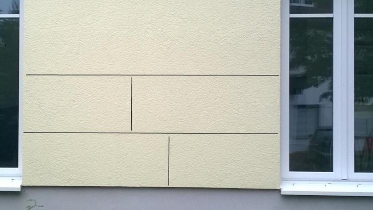

Diskutiere Graue Stellen in der verputzten WDVS Wand im Außenwände / Fassaden Forum im Bereich Neubau; Hallo, zur Veranschaulichung habe ich mal zwei Bilder angehangen, damit man erkennen kann was ich meine. Eines habe ich nachgezeichnet damit...
  1. MrIgel
    MrIgel
    03.11.2014
    Informatiker
    Bendorf

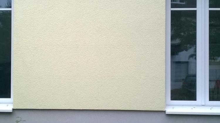

    zur Veranschaulichung habe ich mal zwei Bilder angehangen, damit man erkennen kann was ich meine. Eines habe ich nachgezeichnet damit man auf dem nicht nachgezeichneten dann die Stellen erkennen kann.
    Was ist das, was kann man hier und besonders muss man hier noch vor dem Winter machen. An ein paar Stellen sind ganz kleine und feine Haarrisse zu erkennen worum sich die graue "Ausblühung" zeigt. Der Putz ist mal gerade 3 Jahre alt und zeichnet sich hier auf einem armierten 20cm WDVS ab.
    Vielen Dank für Eure Hilfe.
    Grüße, Jens.

    Welche Grauen Stellen?

    Die Bilder sind jetzt schon ein wenig älter, damals musste ich noch ein Bild dazu packen, in dem ich die Stellen mit Strichen nachgezeichnet habe. Wenn ihr Euch zuerst das nachgezeichnete Bild anseht und dann das nicht nachgezeichnete, solltet Ihr die Stellen erkennen. Jetzt sind sie schon mehr nachgedunkelt und man kann Sie deutlich erkennen.

    Es könnten (man beachte den Konjunktiv) sich Haarrisse über den Dämmplattenstößen gebildet haben. Dort dringt feuchtigkeit ein und dann wächst in diesen bereichen Schimmel. Wenn du da mit der Lupe rangehst, siehst du da viele kleine graue Punkte, maximal Stecknadelkopf groß?

    das gewebe sollte es doch verhindern?
    wahrscheinlich zu tiet angebracht?

    Oder Versatz der Dämmplatten, oder Mörtel in der Fuge oder, oder, oder ...
