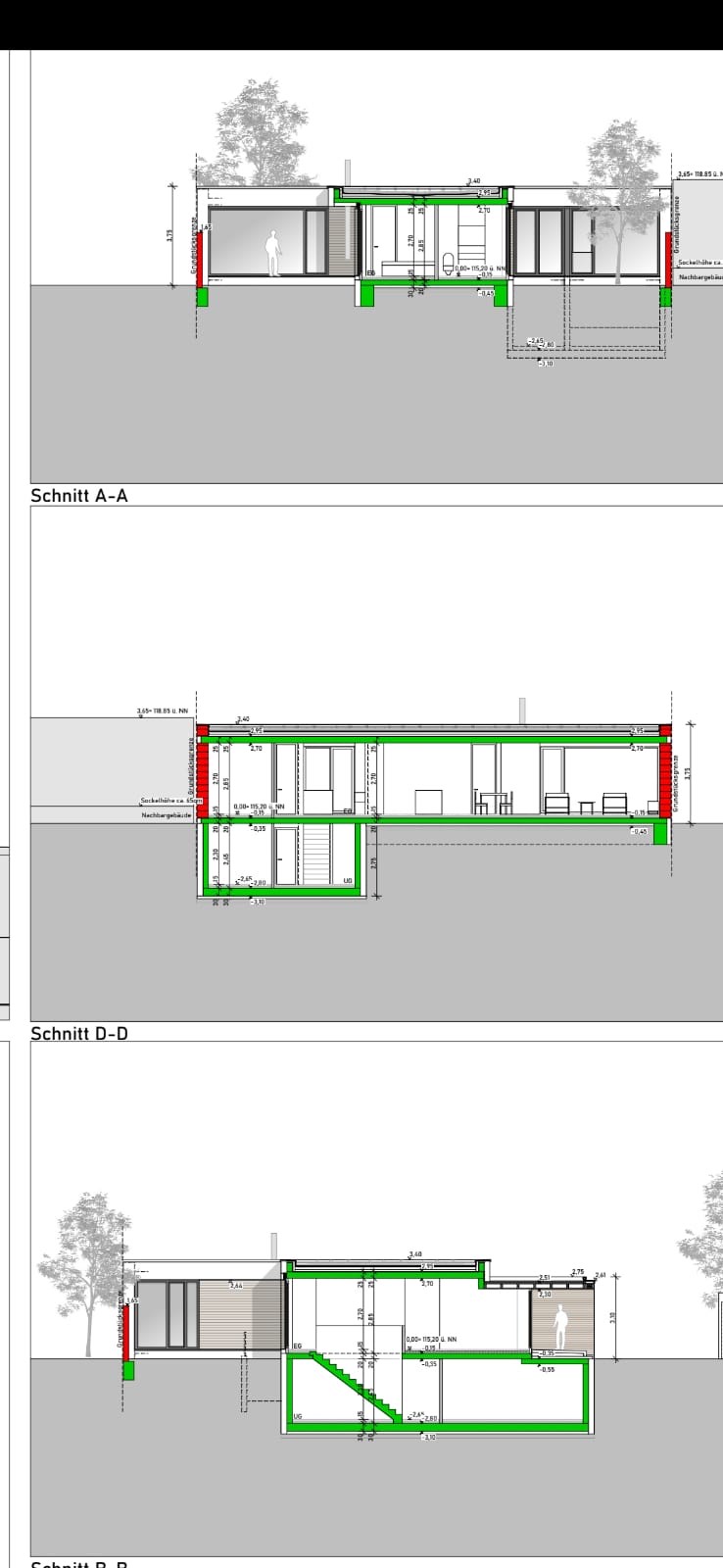

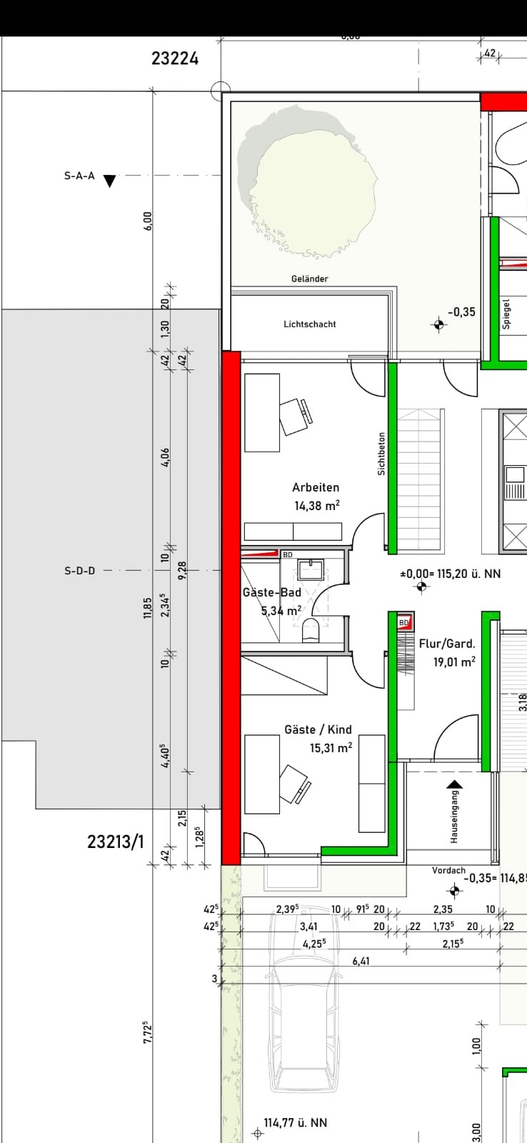

    wir haben folgende Situation:
    wir bewohnen einen Bungalow EG + KG (Souterrain).
    Dieser steht direkt auf der Grenze zum Nachbargrundstück (bisher unbebaut).
    Der neue Besitzer des besagten Grundstücks hat nun einen Bauantrag gestellt..
    Grundsätzlich dürfte er ebenfalls auf der Grenze bauen oder mit 6 m Abstand.
    Geplant ist nun Grenzbebauung eines Bungalows EG + KG (teilweise).
    Von der hinteren Grenze gesehen soll der neue Bungalow 1m hinter unserem anfangen und 1,3 m vor unserem Haus herausragen ( siehe Abbildung).
    Dazu haben wir ein paar Fragen
    1. Bauantrag: Was muss oder kann im Bauantrag stehen? Sind Angaben zur Feuerwand erforderlich? Müssen Angaben zum Abstützen unseres Bungalows hinterlegt werden?
    2. Abstützung: Muss unser Bungalow abgestützt werden und wenn ja, wie? Muss es dafür ein Gutachten geben? Wer muss dieses anfordern?
    Hat irgendjemand Erfahrungen, wie das bestehende Haus (unseres) abgesichert werden muss, wenn die ganze Erde metertief direkt an der Hauswand abgetragen wird? Was muss dabei beachtet werden?
    3. Brandwand/Feuerschutzwand: Welche Möglichkeiten zur Errichtung einer Brandwand gibt es, worauf sollten wir bestehen, wer trägt die Kosten hierfür? Der neue Bungalow fängt erst 1m hinter unserem an, derzeit sind Kacheln an der Hauswand, bleiben diese am 1m unbebauten Wandstück oder sollte die Brandwand über die ganze Wandseite errichtet werden?
    4. Versicherungen & Rechtsschutz: Aktuell haben wir keine Rechtsschutz und keine Versicherung oder sind Mitglieder eines Vereins für Bauthemen ( z.B. Haus und Grund o.ä. ). Gibt es hierfür Empfehlungen, welche Versicherung sich in diesem Fall lohnt oder für verbindliche Beratungsstellen, auf die man sich bei eventuell anfallenden Streitigkeiten berufen könnte?
    Vielen Dank für Ihre Hilfe!

    In der Regel muss s sich um eine F-90 Wand handeln, die Bauweise ist hier natürlich frei wählbar. So lange der Nachbarkeller nicht tiefer wird, hätte ich da erstmal keine Sorgen wegen Schäden an Deinem Haus.
    Dein Kacheln bleiben.
    Müsste Deine Wand nicht auch eine Brandwand sein?

    Verstehe die Frage nicht, wenn du der Nachbar bist, der nicht baut, was interessiert dich dann der Bauantrag?
    Da steht drin WAS gebaut wird, nicht WIE es hergestellt wird.
    Die Brandwand wird evtl gekennzeichnet sein, z.B. REI-90 oder ähnlich.
    Ja nach vorliegenden Bodenverhältnissen und Tiefe der Gründung (z.B. Fundament von Haus A muss untergraben werden), werden zusätzliche Massnahmen nötig.
    Das hat der Bauherr vom neu zu bauenden Gebäude zu verantworten, in der Regel erfolgt die Planung durch Architekt und Statiker auf Basis des Bodengutachtens und der Bestandspläne und die Umsetzung durch den Tiefbauer
    Warum solltest du eine weitere Brandwand errichten müssen, wenn der Nachbar dies bereits tut?
    Was eine Brandwand ist, ist bekannt? Die allermeisten gemauerten Wände ohne Öffnungen wie Türen und Fenster werden das ohnehin erfüllen....
    Habt ihr an der Grenzseite nicht aktuell schon eine Brandwand ohne Fenster etc?
    Beweisaufnahmeverfahren vor den Tiefbauarbeiten ist sinnvoll, um z.B. Risse am Haus oder Abwasserleitungen etc. vorher zu dokumentieren.
