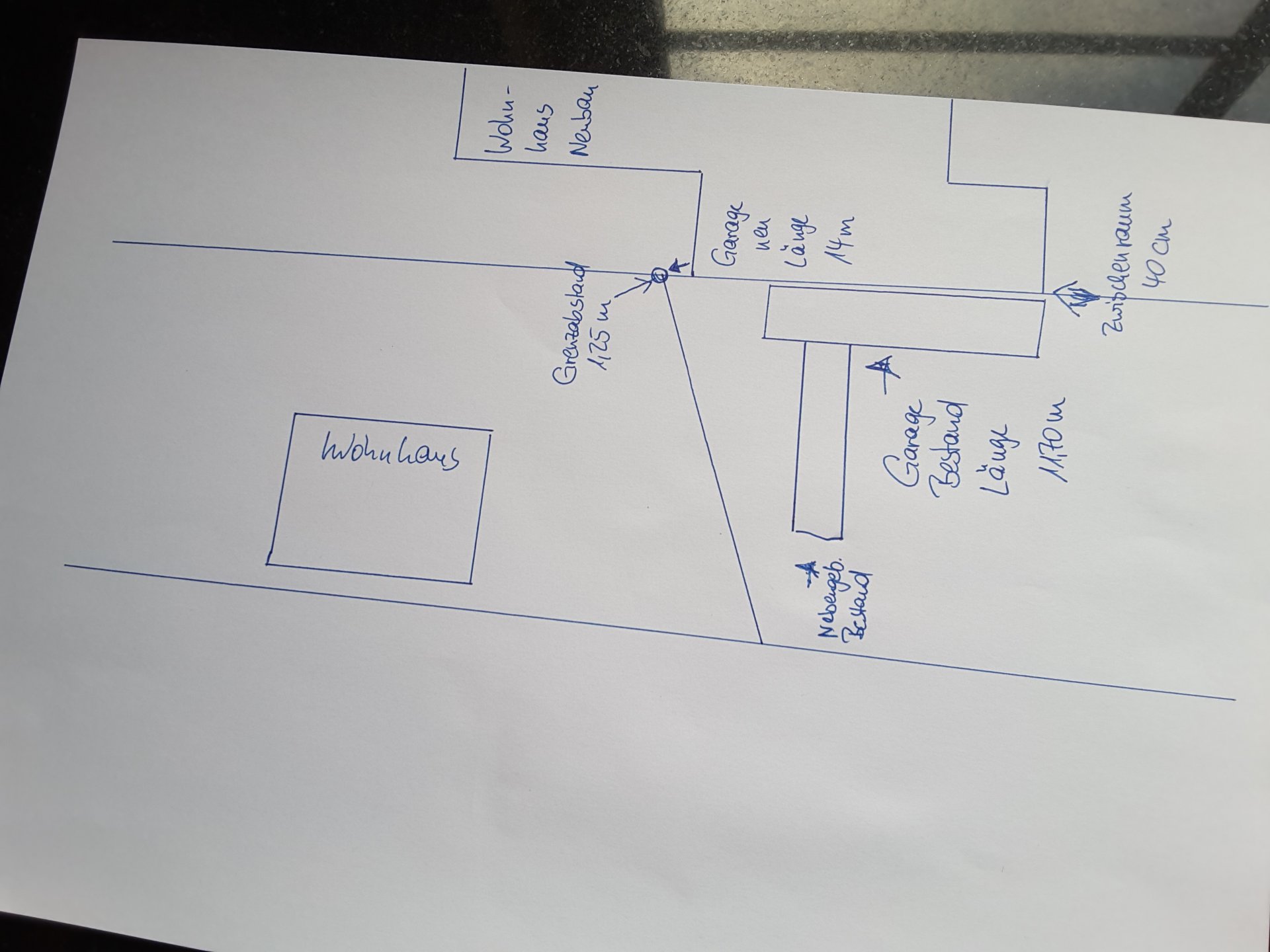

    Aktuelle Lagepläne habe ich nicht, habe mal eine Skizze mit den Gegebenheiten erstellt. Daraus lässt sich die Situation hoffentlich erkennen.

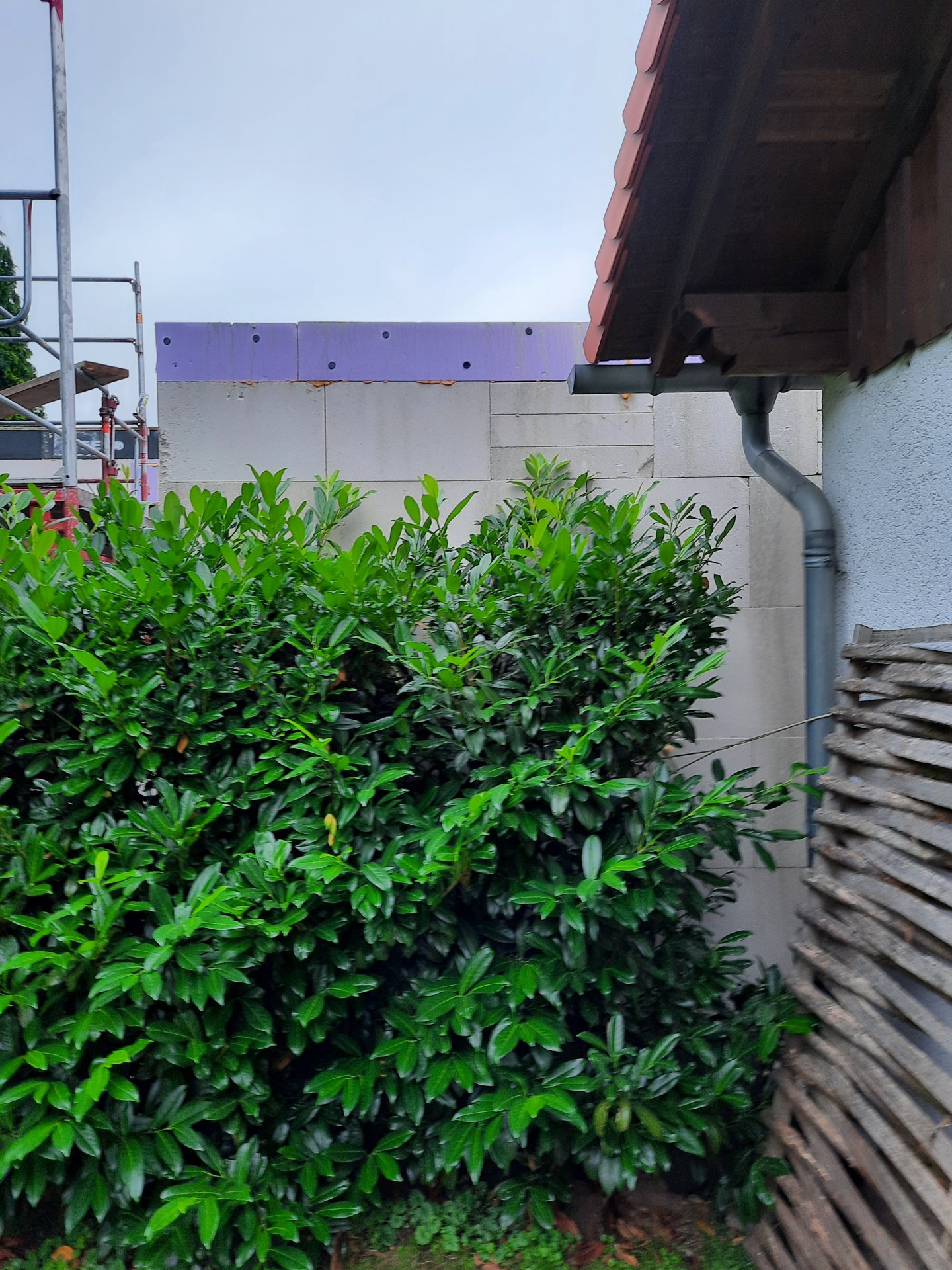

    Bezüglich des Höhenunterschiedes füge ich ein Foto bei, allerdings sind da mittlerweile noch 2 Reihen Steine obenauf gekommen, also 80 cm. Derzeit wird wieder an der Wand gearbeitet, die Bepflanzung vor der Wand muss in den nächsten Tagen entfernt werden, um außen arbeiten zu können. Diese darf wohl danach auch dort nicht mehr sein, da die Wand sonst nicht mehr zugänglich ist.
    Die Wand hat, gemessen von der Geländeoberfläche der bestehenden Garage aktuell eine Höhe von 3,85 m. Die bestehende Garage hat eine Traufhöhe von 2,80 m.
    Das Nachbargrundstück liegt etwas tiefer als unsere beiden, etwa 10-15 cm. Der nun zwischen den beiden Gebäuden entstandene Gang von 40 cm Breite ist mit einer Betonrinne versehen worden. 20210714_071502.jpg

    :mega_lol::mega_lol::mega_lol:
    Dein Ernst ? Das auf dem Foto ist ein Problem für euch ?
    Glückwunsch! Ich tausche gerne mit dir.
    frag den Nachbar doch einfach ob er den Bereich der Garage grün streicht dann siehst du gar nix mehr.
    nur meine persönliche Meinung.
    aber wenn das Ganze schon vom Bauamt betrachtet wurde und es nicht nötig war, dass du gefragt wirst, was willst du dann machen ?
    dein Satteldach ist doch am first locker nen Meter höher ! und jetzt fängst du mit wandhöhen an.
    vielleicht einfach falsch gemessen oder falscher Bezugspunkt gewählt

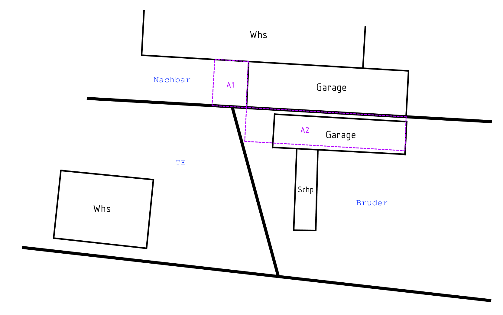

    Nein, dazu müsstest Du in Niedersachsen wohnen. In Hessen wirken die Abstandsflächen senkrecht zur Wand.
    Wenn Deine Skizze nicht völlig maßstabslos ist, kommt die Abstandsfläche des Nachbargebäudes erst ab ca. 7,5m Höhe in grenzverletzende Regionen.
    Da hat sie Recht.
    Kann sein, denn "seine" Garage entspricht ja schon nicht dem heutigen Baurecht, und wenn es dazu keine öffentlich-rechtliche Baulast gibt, kann das Bauamt auch beim Nachbarn darauf verzichten, sofern die Nachbarn sich einig sind, was ja offensichtlich der Fall ist.
    Spielt keine Rolle, da die Garage sowieso wegen der Überschreitung der 25m² Grenze Abstandsflächen auslöst. Wie gesagt, ab 7,5m Höhe wird's interessant, es sei denn, Deine Skizze wäre so grottenschlecht, dass die Familien-Grenze in einem viel spitzeren Winkel auf die Nachbargrenze träfe.

    Zum Einen ist die hier geschilderte Grenzbebauung nicht unzulässig - jedenfalls nicht nach den bisher bekannten Fakten - , da ja der Bruder als Eigentümer des von den Eltern bewohnten Hauses sein Einverständnis erklärt hat. Zum Anderen löst diese Grenzbebauung Abstandsflächen aus, die aber nicht bis in das TE-Grundstück hineinreichen - jedenfalls nicht, wenn die Skizze irgendeinen Wert hat.
    Ja.
    Ja, ca. 7,5m.
    Ist ja nicht die TE-Garage, sondern die des Bruders/der Eltern.
    :28:
    Vielleicht ist aber auch trotz Skizze und Fotos meine Phantasie mit mir durchgegangen und die Wirklichkeit sieht ganz anders aus, als ich es mir vorstelle. Leider gab es ja keine veri- oder falsifizierende Rückmeldung seitens TE. Allerdings deckt sich meine Vorstellung mit den Aussagen des Bauamtes.

    Ahhh, dass die diagonale Linie die Grenze zum Bruder ist, habe ich jetzt erst kapiert.
