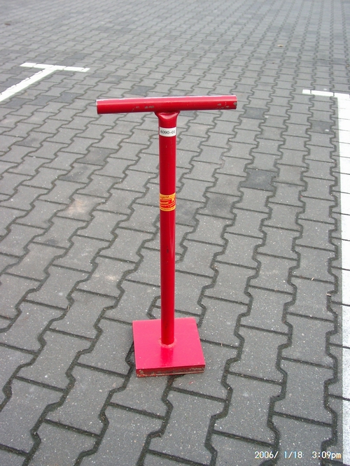

    mal kurz eine Frage zum Pflastern. Ich möchte einen Grillplatz ( 2,5 m x 2,0 m) bauen und diesen mit meinen restlichen Pflastersteinen verlegen. Muss ich zwingend eine Schotterschicht haben oder reicht auch auf gewachsenen Boden eine Splittschicht?

    kommt auf den Untergrund an, wenn der fest genug ist reicht Splitt locker aus.
    Geh doch hin und verdichte den Unterboden noch mit einem Handstampfer, das sollte ausreichen.
