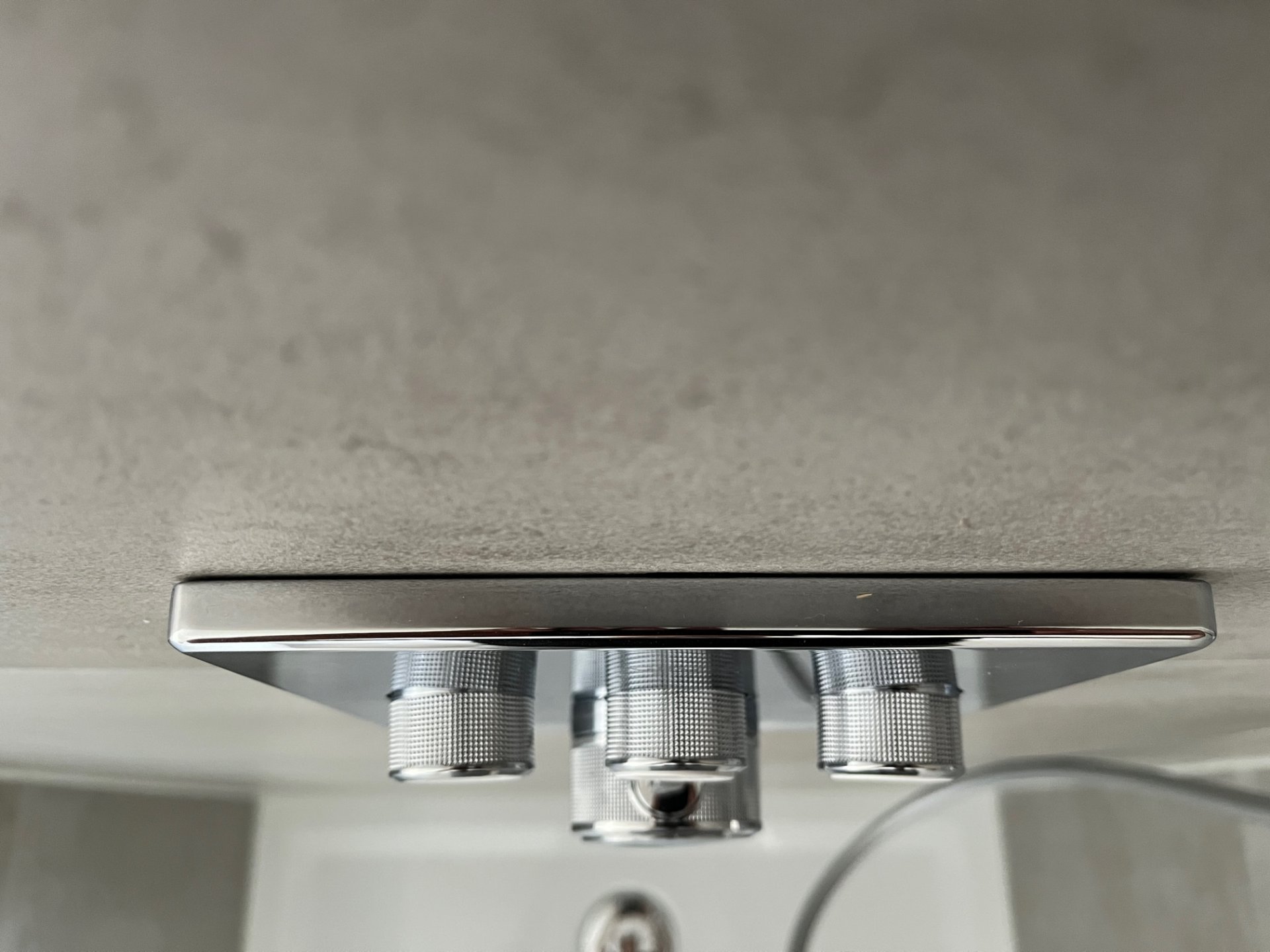

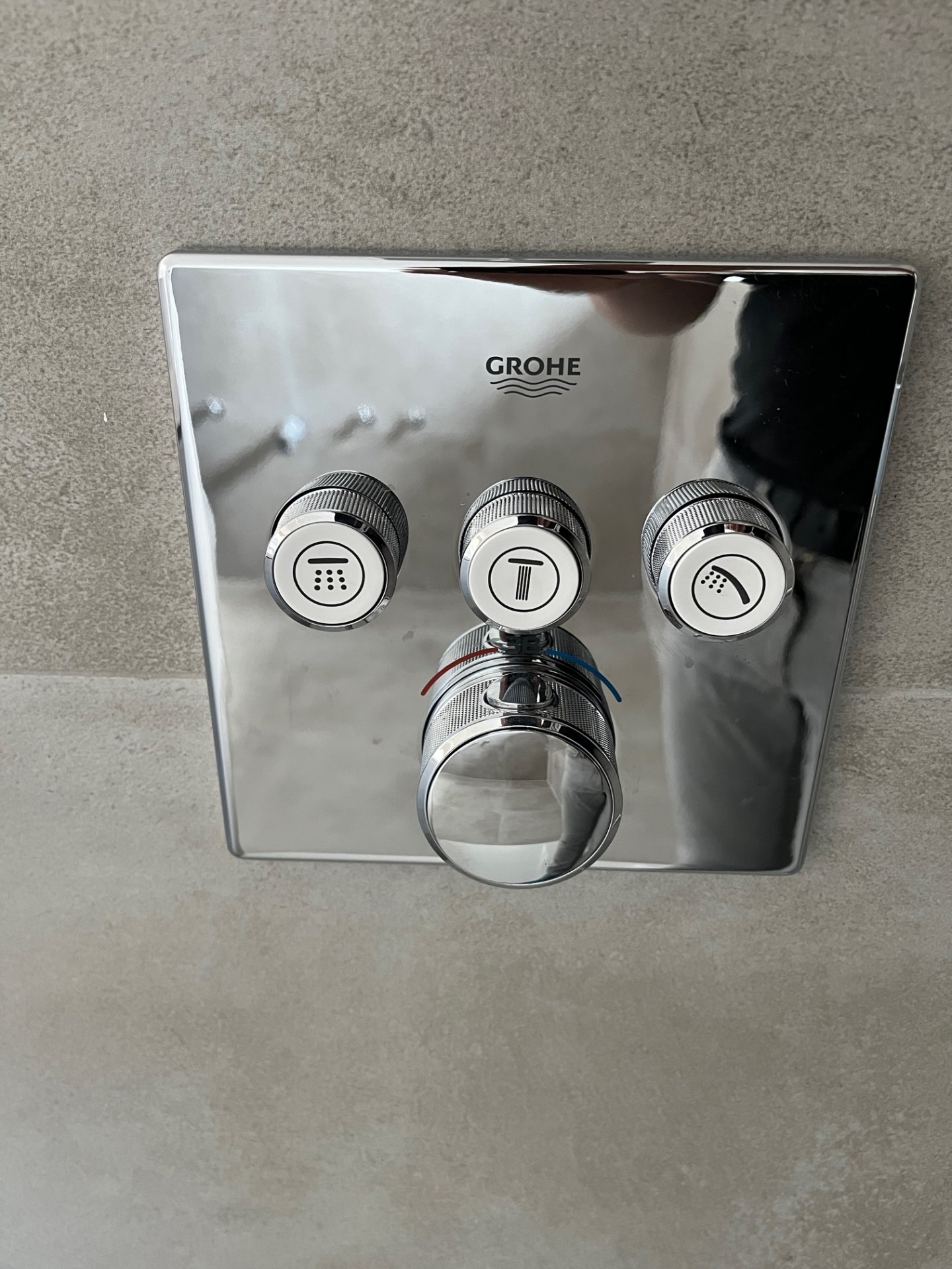

    Guten Morgen zusammen,
    wir sind fast fertig mit unserem Neubau und haben uns in den Bädern für Grohe Smart Control entschieden.
    Leider sind bei unserer Dusche der linke und rechte Drehregler schief verbaut und zeigen in Richtung von dem mittlerem, der mittlere ist perfekt gerade. Was könnte hier schief gelaufen sein? Unsere Sanitärfirma meint das geht nicht anders und sei so in Ordnung. die Grundfunktionen der Armatur ist gegeben und funktioniert.
    Kennt jemand dieses Problem? Wir finden die Armatur sehr schön aber so wie es bei uns jetzt aussieht, schauts echt nicht gut aus.
    Viele Grüße
    Stefan

    aber gleichmäßig ist es. Wie ein curved Monitor:bierchen:

    Wie auch immer, ich kann mir beim besten Willen nicht vorstellen, dass das wirklich nicht anders geht, diese vorgefertigten teile passen auf den Zehntel mm zusammen, sowas sollte da nicht sein...

    Ist mir rätselhaft, wie die das hingekriegt haben.
    Würde ich so nicht akzeptieren. Schon bezahlt?

    Die haben die Buchsen innen in den Knöpfen kaputt gemacht, anders geht das mE nicht. Erst eine Seite und dann, damit es nicht so auffällt, die andere Seite auch noch...

    Unser Sani meinte das die einzelnen Regler schon Schief in der Unterputzarmatur drin stehen. könnte es sein das diese sich verzogen hat? (Durch einmauer, Fliesen etc.)
    Oder gibt es verschiedene Unterputzmodule von Grohe bei denen die Abstände anders sind?
    Desweiteren habe ich auch bisschen bedenken das bei so nem schiefen Einbau irgendwann etwas undicht wird und ich einen Wasserschaden kriege
