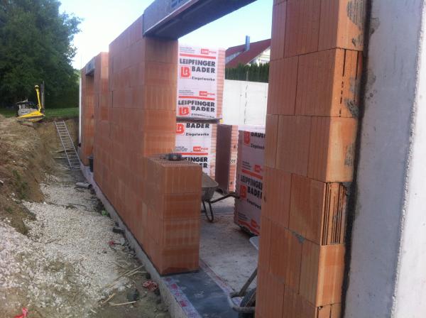

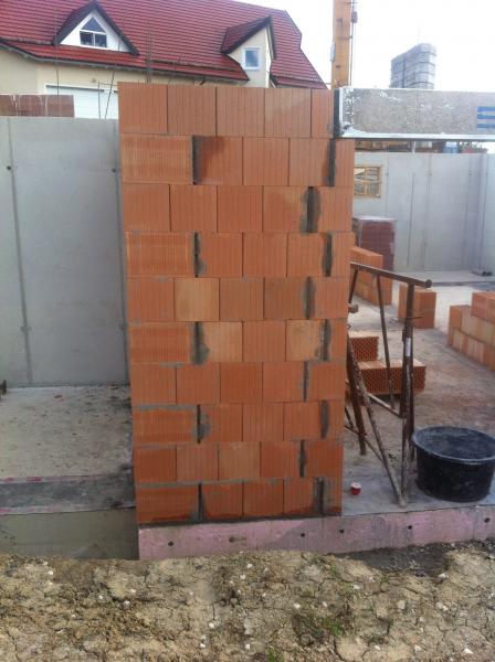

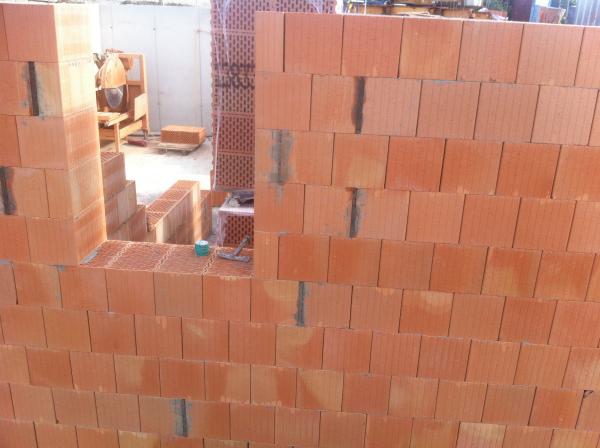

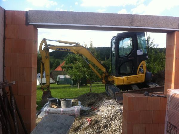

    da wir gerade am Hausbau sind und ich leider Laie bin habe eine Frage an die Bauexperten hier. Mir ist aufgefallen dass im Mauerwerk ziemlich viele große Fugen sind. Ist dies normal oder wurde hier nicht sauber gearbeitet. Anbei zur Ansicht ein paar Bilder.

    Mir würde eher die Auflagefläche des großen Sturzes Kopfweh bereiten. Die großen Fugen scheinen durch ein "Feder-an-Feder"-Treffen der Porotonsteine passiert zu sein, wurden aber mit Mörtel verschlossen. Mal sehen, was die Experten dazu sagen. Deine Baustelle sieht aber sehr sauber aus und die Mauern sind auch sehr gewissenhaft hochgezogen worden. Jedenfalls wenn ich das mit manchen Baustellen hier im Ort vergleiche...

    Lieber Elektroniker - können wir etwas verabreden? Ich äussere mich nicht zu Elektronik und Du Dich nicht zu Baufachfragen.
    Du schaffst nmlich nur Verunsicherung mit Deinen Antworten, die völlig falsch sind!
    1) Die Steine haben anscheinend keine Verzahnung. Also kann da auch nicht Zahn gegen Zahn stossen.
    Da kommt anscheinend eine nicht aufs Steinmaß abgestimmte Maßkette mit etwas luschig geschnittenen Steinen zusammen. Die Fugen sind ausgemörtelt. Wenn es sich jetzt noch um den Mörtel handelt, den der Hersteller vorgibt, ist alles schön.
    2) Das, was da über den Fensteröffnungen liegt, sind Rollladenkästen, die nichts tragen - ausser sich selbst und den Rollladenpanzer samt Welle. Deren Auflager hat keinerlei statische Bedeutung!
    Also viel heisse Luft um keinen Mangel. Schade eigentlich, dass nun noch ein Beitrag fällig war, das richtig zu stellen.

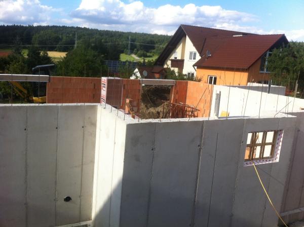

    Ich hab da mal eine Frage an den TE.
    Auf dem 4. Bild sind im Vordergrund Betonwände zu sehen. Sind diese vor Ort geschalt und gegossen worden oder sind dies Fertigelemente?
    Falls es Fertigelemente sind, erbitte ich nähere Informationen.

    Andreas2906,
    das sin Ortbetonwände. Ersichtlich am Abstand zur Aussenkante sowie an den Spannstellen, Stößen Schalelementen.
