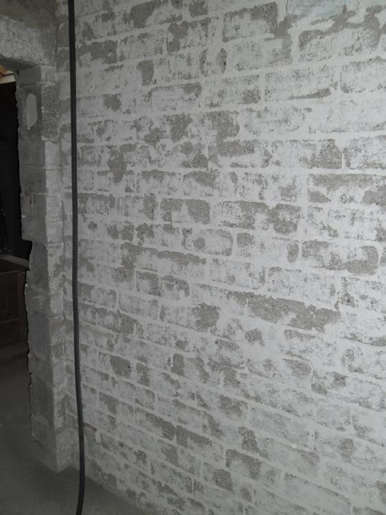

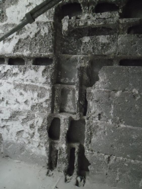

    Wie sind dabei eine Etage zu renovieren und bitten um eure Meinung zu folgenden anstehenden Aufgaben:
    - Im Bad sind beim Entkernen grosse Schlitze in der Aussenwand zum vorschein gekommen (siehe Foto), die jetzt verschlossen werden müssen. Ein Mauerer der hier Zwischenwände hochgezogen hat wollte ein Schalbrett davor stellen und die Löscher mit Beton ausgiessen.
    Statisch gesehen wäre das bestimmt eine gute Wahl, mache mir aber Sorgen wegen Wärmebrücken.
    Die 3-Kammer Bimsblöcke (30cm) sind zum Teil bis auf den letzten Steg geschlitzt worden!
    Wie sollte man sowas wieder fachgerecht verschliessen?

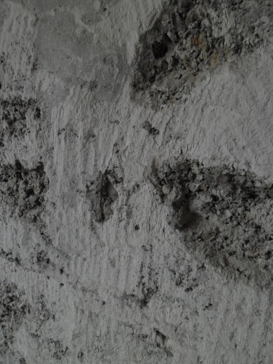

    - Von den Wänden wurde der alte Gips Putz in Eigenregie abgeklopft und jetzt soll neuer Putz drauf.
    Restlos bekommt man den alten Putz wohl eher nicht runter, ist unsere Leistung aber für einen guten Aufbau so in Ordnung (Siehe 2 Fotos)?
    Im Angebot eines Verputzers ist angegeben dass die gesamte Fläche mit "KNAUF BETONKONTAKT" grundiert wird. Eine Grundierung erscheint mir auch logisch, unsicher bin ich aber bei der Produktauswahl. Laut Datenblatt ist dies eine Grundierung für Putz auf glatten nicht saugenden Oberflächen wie Beton.
    Ist das eine übliche Grundierung bei so einer Renovierung, wo nach dem Abklopfen zum Teil offener Bims und Reste von Gips den Untergrund bilden? Beides ist ja weder "glatt" noch "nicht saugend" .....!
    Vielen Dank für eure Hilfe
    Gruss.
    Kei
