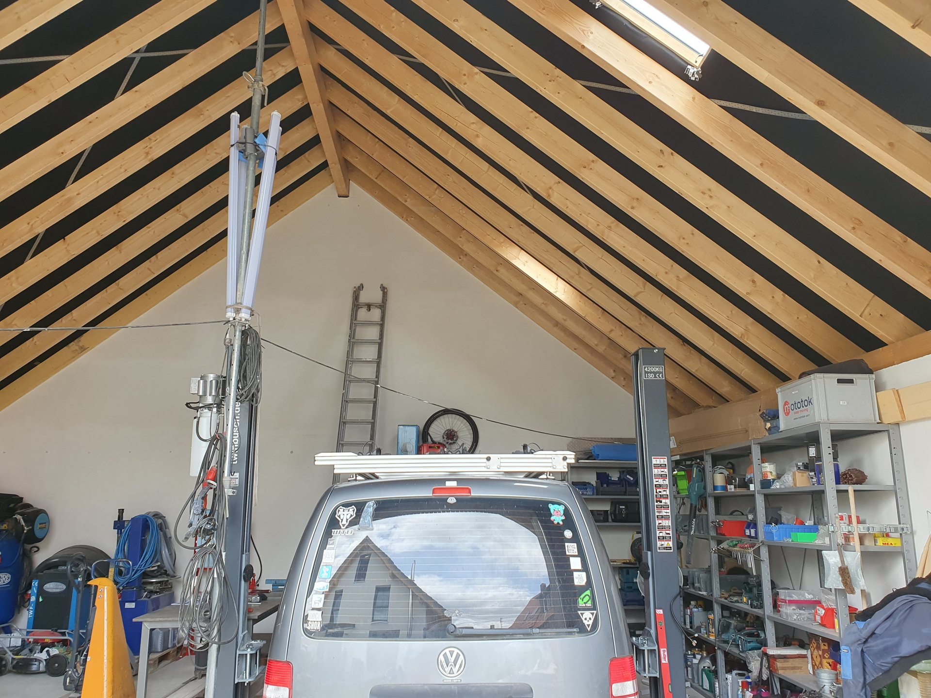

    Moinsen,
    Meine mit 24er Ytong gemauerte Garage ist soweit fertig.
    Es fehlt noch die 2te Ebene und die Dachdämmung.
    Zur Garage, es wird darin auch gebastelt, sprich geflext, geschweißt etc.
    Daher spielt der Brandschutz auch eine Rolle.
    Noch habe ich keine Heizung drin, aber habe jetzt nach einigen Gesprächen mit Schornsteinfeger und Energieberater entschlossen nächstes Jahr eine Klima Splitt mit ca 5kw Heizleistung einzubauen.
    Das ist jetzt auch meine Frage zur Dämmung.
    Was nehmen?
    Mein Ziel ist etwas mehr Schallschutz und kein Frost, so wie an manchen Tagen mal auf 14-15grad zu kommen um was arbeiten zu können;-)
    Sparren sind 20/8 mir normalen 70cm Abstand, also ca 62cm Innen.
    Innendachfläche ist ca 5x8m bei 38grad, sprich Gesamt ca 80qm.
    Mit was schaffe ich da am besten, Steinwolle denke ich?
    Von der Rolle?
    Welche Stärke bei 20cm Sparren?
    160mm ?
    Welche Folie als Dampfsperre?
    Und meine Hauptfrage.
    Was am besten drüber, hatte zuerst einfach OSB im Kopf .
    Dachte jetzt aber wegem Brandschutz doch eher an 9mm Rigips Platten mit 2500x125cm.
    Einfach Stoß an Stoß ohne Spachtel oder Streicharbeiten, Rigips Sichtfläche halt.
    Was meint ihr dazu?
    Danke euch

    Zur Folie: ich würde Isover X-TraSafe in die engere Wahl nehmen. Eine sehr ausgereifte Klimamembran mit Rücktrocknungseffekt.
    Mineralwolle: kannst du auch von Isover nehmen. Isover Ultimate in Rolle hat Brandschutzklasse wie Steinwolle, ist leichter, dämmt gleich gut, und ist kaschiert wodurch innen beim verlegen nicht so viele Fasern rumfliegen.
    Gipskarton innen ist brandschutztechnisch am besten. Sieht auch optisch schön aus wenn es weiss gestrichen ist. Ich würde normale preiswerte 12,5er Platten nehmen, die auf eine Querlattung schrauben und durch die Querlattung hast du auch eine Installationsebene für Stromleitungen - Licht - bzw LED Wannenleuchten mit tauschbaren Röhren was für eine Werkstätte wohl sinnvoller ist. Tip zum Licht: über 400 Lumen pro m² installieren damit man auch beim basteln was sieht.
  3. Alex88
    6.708
    3.650
    zuerst würde ich in die Garagenverordnung deines Bundeslandes schauen, ob dein Vorhaben so umsetzbar ist.
    Dämmung und DB hat @Hercule beschrieben,
    da kannst du die gestrige Tageszeitung auf drauf tackern, mach es ordentlich oder lass es bleiben,
    entsprechende Unterkonstruktion, GK Feuerschutzplatten oder GF Platten, spachteln nicht vergessen,

    Welche Stärke an Dämmung würdest empfehlen bei den 20cm Sparren, muss ich da auch 20cm Dämmung machen, oder geht auch 100, 120mm, bzw was macht Sinn für meine Garage? Denke 200mm ist zu krass übertrieben im meinem Fall?
    Querlattung hatte ich nicht vor, macht es nur wegen leerräumen für Kabel Sinn, bzw was wäre schlecht daran es ohne zu machen.
    Gespachtelt wird definitiv nicht, also macht es nichts wenn die teilweise etwas Wabeln könnten.
    Deshalb frage ich doch, kann man mir doch ganz normal sagen, 9mm ist zuwenig!!!

    wenn das was bringen soll 180 mm Dämmung, der Sparrenabstand ist zu groß um ohne UK zu arbeiten

    Oha ok.
    Mit 180mm hätte ich nicht gerechnet.
    Habe im KFW55 Wohnhaus auch 200mm ohne aufsparrendämmung.

    Bei Dämmung sollte man Hohlräume vermeiden deshalb: 20cm Sparren, 20cm Wolle.
    Dann Folie drüber.
    Querlattung (4x6 Holzlatte finde ich gut) - damit die Wolle nicht auf die Folie drückt.
    Und darauf den Gipskarton.
    Die Querlattung machst du am besten mit Justierschrauben. Gipskarton braucht eine ebene Auflagefläche. Mit Justierschrauben und einer Alulatte kann man das schnell realisieren.
    Schau auf Youtube die Videos von Isover an. Aber nicht im Schnelldurchlauf.
    Und melde dich beim Ubakus an um deinen Dachaufbau durchrechnen zu können.
    9mm Gipskarton ist nicht zu wenig, aber unüblich. 12,5mm ist Standardmaß. Gibts in jedem Baumarkt.
    Das sind nur Tips. Viele Wege führen nach Rom.
