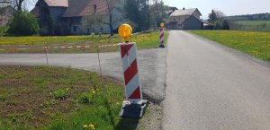

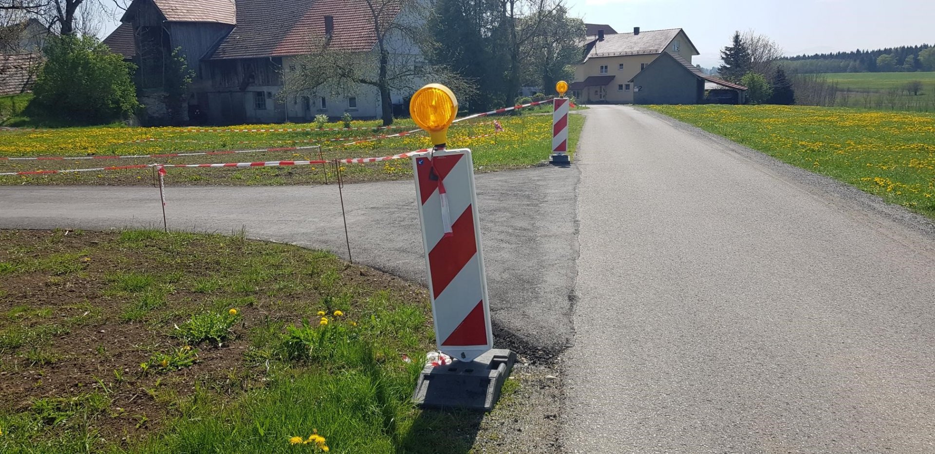

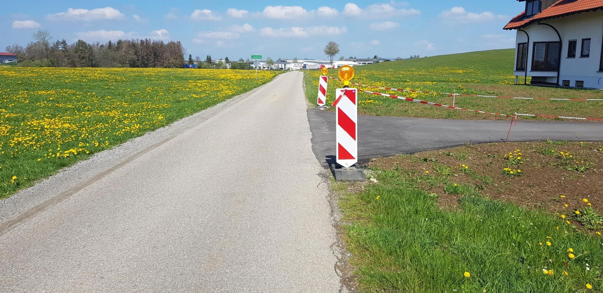

    Liebe Forenteilnehmer,
    heute möchte ich mich mit meiner zweiten Anfrage an das Forum wenden. Unten angefügt habe ich zwei Bilder, welche in der Geraden eine (kleine, im ländlichen Raum) vorhandene Verkehrsstraße darstellt(eine Art Verbindungsstraße). Die beiden aufgestellten Baken stammen noch von durchgeführten Asphaltierungsarbeiten. Hier wurde die Hauszufahrt asphaltiert.
    Da die Verkehrsstraße nicht nur von PKWs, sondern auch von landwirtschaftlichten Fahrzeugen genutzt wird, geht es nicht umher, dass bei entgegenkommendem Gegenverkehr auf den befestigten Randstreifen ausgewichen wird. Dies soll bei dieser neu asphaltierten Hauszufahrt vermieden werden, dass die neue Asphaltfläche als Ausweichfläche von PKWs und vor allem NICHT von landwirtschaftlichen Nutzfahrzeugen genutzt wird. Die Warnbaken werden wieder entfernt, sobald die asphaltierte "Trompete" (Verbindung neue Asphaltstraße an die bisherige Verbindungsstraße) an den Rändern mit Erde aufgefüllt und festgerüttelt ist.
    Als Ersatz sollen dauerhafte Begrenzungsgegenstände aufgestellt werden, so daß die neue Hauszufahrt nicht als Ausweichfläche bei Gegenverkehr genutzt wird.
    Meine Fragen:
    - hat jemand eigene Erfahrungen und somit Ideen, wie solche Begrenzungen aussehen können ?
    - hat jemand selbst keine Erfahrungen, dafür aber Idee oder solche schon mal gesehen, wie derartige Begrenzungen von den Eigentümern gestaltet werden können ?
    - ist jemanden ggf. eine Rechtsvorschrift bekannt, welche bei der Errichtung von solchen Grundstücksbegrenzung an Verkehrsstraßen (hier kleine Verbindungsstraße) zu beachten sind ?
    Ich freue mich über Hilfestellung und bedanke mich bereits im voraus recht herzlich.

    Vielleicht muß ich noch ein wenig ausholen und detaillierter beschreiben: aufgrund der Straßenbreite ist es auf der ganzen Strecke unumgänglich, dass entgegenkommender Verkehr jeweils in beiden Richtungen auf das Straßenbankkett fahren muß, sonst würde es Kontakt geben. Um es auch für den nächsten Eintrag vorwegzunehmen: die komplette und das ganze Bild einsehbare Wiesenfläche auf der Hausseite ist unsere. Wir haben daher wie oben beschrieben keinen Unmut und keinen Bluthochdruck. Es wird täglich auf unserem Grundstück (Wiese / Bankett) ausgewichen, wie auch wir weichen auf dem Bankett aus, das dem Nachbarn gegenüber unserem Haus gehört.
    Es geht uns um den Asphalt. Dieser ist neu ausgebracht und vom Fachbegriff eine "Tragschicht". Diese ist nicht ganz so fein wie eine Asphaltdeckschicht, gleichwohl stabil - aber halt deutlich grobkörniger. An der Verbindungsschnittstelle (neue Asphalthauszufahrt / öffentliche Verbindungsstraße) ist durch die Grobkörnigkeit der Tragschicht schlicht eine leichte Auflösung nach dem Winter zu erkennen und gewiß heute bereits für die kommenden Jahre eine Schwachstelle. Das ist und wird sich nicht ändern, außer wir würden noch eine Asphaltdeckschicht (Feinkörniger) auftragen lassen, dann müssen aber auch ein weiterer Eingriff in die Verkehrsstraße erfolgen und ggf. sicher ein Genehmigungsverfahren für einen solchen Eingriff erfolgen.
    Um was geht es uns / mir: Diese Schwachstelle (wie oben beschrieben) möchten wir vor "unnötiger" Belastung schonen. Wiederholt: Hat nichts mit Unmut und Bluthochdruck zu tun. Aber es wird so sein, dass bei viel Ausweichverker, sich diese Auflösungserscheinigung schneller einstellen.
    Punkt 2 ist: dass auch am Ansatz der neuen Asphalttrompete bei regelmäßiger Überfahrt für das auffahrende Fahrzeug ein Risiko eines "Schlages" bestehen kann, wenn das Bankett ausgefahren / ausgewaschen ist ..... die Asphalttragschicht hat eine Höhe von 10cm und ich denke (selbst Laie , daher die Erkundigung in diesem Forum) es für eine Stoßstange nicht gesund ist, im worst case Fall einen solchen Schlag aushalten zu müssen. Es geht hier um den Schutz der ausweichenden PKWs.
    Diese beiden Punkte auszumerzen, veranlass(t)en mich zur Erkundigung wie ganz oben aufgeführt. Liebe Grüße

    Viele Rechtsvorschriften sind Ländersache, daher wäre die Angabe des Bundeslandes hilfreich. Für NRW fiele mir spontan neben der Landesbauordnung das Straßen- und Wegegesetz ein, welches in sehr ähnlicher Form auch in anderen Bundesländern existiert. Ganz wesentlich ist hiernach die Aufrechterhaltung der Sicherheit und Leichtigkeit des Verkehrs, so dass viele der genannten Maßnahmen durchaus kritisch zu beurteilen sind, insbesonder wenn man sich außerhalb der Ortsdurchfahrt befindet.
    Nach den Fotos zu urteilen, scheint es sich um Außenbereich (nach §35 BauGB) zu handeln. Die meisten Landesbauordnungen schreiben hier Genehmigungen für bauliche Anlagen vor. Insbesondere einfriedungsähnliche Anlagen bedürfen der engen Abstimmung mit der Baugenehmigungsbehörde und dem Straßenbaulastträger.
    Mein Vorschlag: Zwei Standard-Leitpfosten. Jeder kennt sie, im Dunkeln gut sichtbar mit wenig Schadenspotential bei unbeabsichtigter Kollision.
