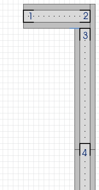

    Hallo an alle,
    ich bin Mark und möchte in meinem Arbeitszimmer eine Trennwand einziehen. Schallschutz ist nicht so wichtig und die Wand soll auch keinerlei Lasten tragen. Habe mich hier bewusst für eine einfache Beplankung mit 12,5mm bei 75er UK-Profilen entschieden. Nun soll diese Wand eine Ecke haben und ich bin mir über den Aufbau der Unter-Konstruktion der Ecke nicht zu 100% sicher. Meine jetzige Planung verdeutlicht die beigefügte Skizze.
    - Ich würde zuerst die Wand zwischen den Profilen 1-2 aufbauen & beplanken
    - danach erst die Profile 3-4 setzen & beplanken
    - dabei würde ich Profil 3 direkt durch die GK-Platte und das darunter liegende Profil 2 verschrauben
    - Die Fuge der Innenecke bei 2/3 würde ich mit Trennband versehen verspachteln
    Nun meine Fragen?
    1. Ist die Planung so grds. OK oder ist da was vollkommen falsch?
    2. Muss ich das Profil 3 gegen die darunter liegende GK-Platte schallentkoppeln mit diesem Schaumstoffklebeband (genauer Name fällt mir grad nicht ein...)?
    3. Sind GK-Platten bei Wandanschlüssen grds. abgeschnitten, also ohne abgerundete Phasung anzubringen? Oder ist das nur eine Frage des Aufwandes beim nachträglichen Verspachteln?
    4. Muss bei der Außenecke (2) die eckbildende GK-Platte ebenso abgeschnitten angebracht werden (es kommt noch ein Eckschutzprofil drauf)?
    Ach so: die Wand soll nachher mit Rauhfaser tapeziert werden. Ist es ratsam, in die Innenecke unter der Tapete noch ein Vlies einzukleben? Oder reicht ein dünner Acrylstreifen in der Ecke?
    Danke schonmal an alle. Gut dass es Euch gibt ;-)
    Mark

    zu 1 ist ok, gängige Praxis
    zu 2 nein, Schallschutz ist dir ja nicht wichtig
    zu 3 abgeschnitten spachtelt sich leichter
    zu 4 wie 3

    Danke für die Antworten - da lag ich ja gar nicht so falsch... Das Dokument von Kn...f ist echt super und umfangreich.
