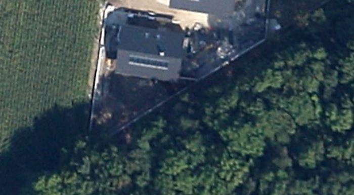

    meine Freundin und ich hätten ein Haus gefunden, dass genau unseren Vorstellungen entspricht, wir sind uns aber bezüglich des Gartens (und dem Sonnenanteil darin) nicht sicher.
    Das Haus liegt direkt am Waldrand. Am Waldrand beginnt das Gelände auch anzusteigen (ein bewaldeter Hügel, das Haus liegt quasi am Nordfuß des Hügels). Richtung Westen ist nichts bebaut (dem Schatten nach muss das Bild an einem Vormittag aufgenommen worden sein). Ist die Sonneneinstrahlung in den Garten (zwischen Haus und Wald) ausreichend in den Sommermonaten, wenn Richtung Westen alles offen ist, und die Nachmittagssonne voll am Grund liegt (Das Bild ist voll Richtung Norden ausgerichtet)?

    Schau mal da nach
    www.sonnenverlauf.de
    Allerdings weiß ich nicht, obs die auch für Ö gibt.
    Dann gibts Du am besten Tag/Nachtgleiche ein udn Sommer und Winterwende.

    Der Link von Anda ist sehr hilfreich. Wien ist auch drauf.
    Mit persönlich wäre das zu dunkel so nah am Wald. An Herbsttagen wie heute käme die Sonne (wenn sie überhaupt scheint) wohl gerade so ab 15.00 Uhr im Garten an und würde um 16.30 Uhr schon wieder untergehen.
    Im Hochsommer kommst du auf maximal 5 Sonnenstunden bis kurz nach 20.00 Uhr.
