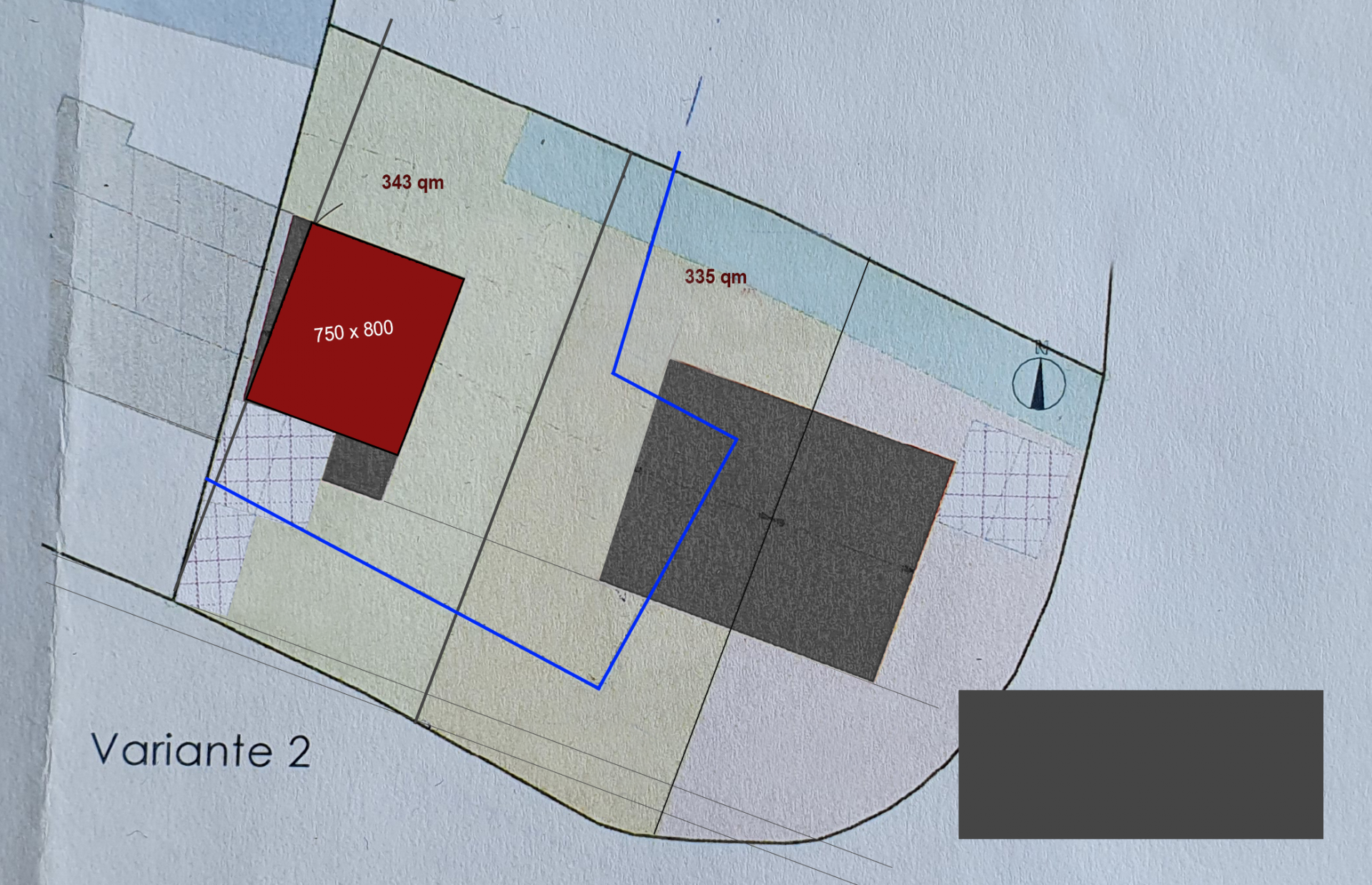

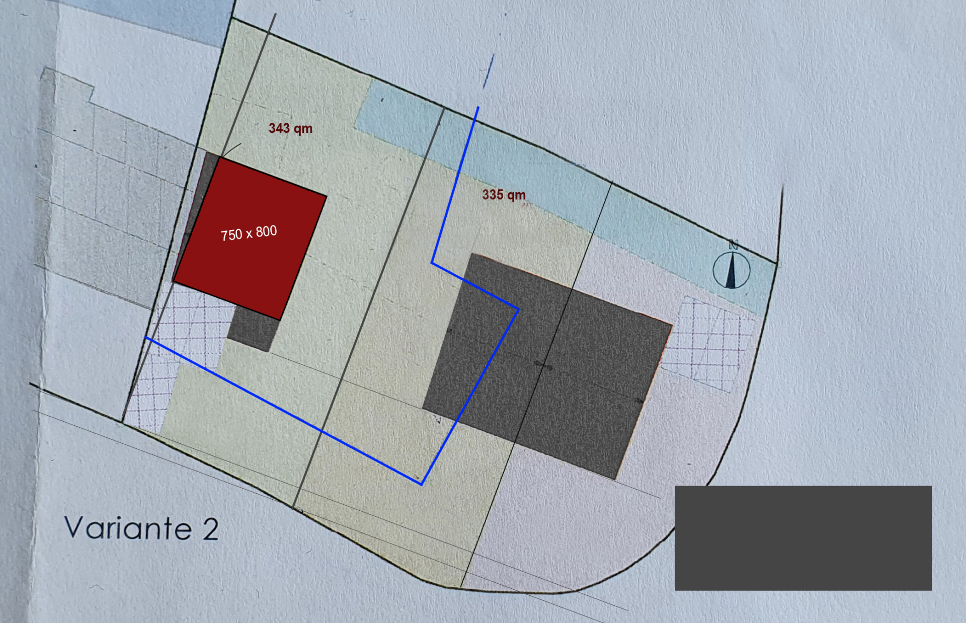

    Wir stehen kurz vor dem Erwerb eines Grundstücks. Das Gesamtgrundstück hat eine Größe von knapp 1000 qm, unser Teilgrundstück hat 335 qm. Es gibt einen Bebauungsplan (GRZ 0,2, GFZ 0,35) und eine Änderung, allerdings bezieht sich die Änderung auf einen anderen Bereich innerhalb des selben Bebauungsplans (vermutlich gelten die neue GRZ2 (bis zu 0,5) und GFZ 0,45 daher nicht). Der Verkäufer (Bauunternehmer) hat bei der Gemeinde eine Änderung/Erweiterung des Bebauungsplans erwirkt und diese scheint bereits bei einer Architektin beauftragt worden.
    Aktuell deckt die Baugrenze sehr gut das westliche Grundstück ab und ein letzter Zipfel reicht hinein in unser mittleres Grundstück, lässt mir aber wenig Spielraum, wo ich unser Haus stellen könnte. Das östliche Grundstück liegt aktuell komplett außerhalb der Baugrenze. Die Baugrenze soll im neuen B-Plan gemäß dem Entwurf des Bauunternehmers so erweitert werden, dass alle drei Häuser innerhalb der Baugrenze stehen, GRZ/GRZ2/GFZ erhöht werden.
    Aktuell ist der Kauf also ein gewisser Risikokauf. Wir planen daher mit dem Worst Case Szenario und überlegen uns, ob es uns das Risiko wert ist, das Grundstück zu kaufen. Unser Worst Case: Ich könnte ein Haus mit einer Grundfläche von 67 qm bauen, aber das zweite Vollgeschoss (OG) darf wegen der GFZ = 0,35 keine 67 qm haben. Das Haus wäre also äußerst klein, die Lage innerhalb der Baugrenzen noch ok, aber ginge auch schöner. Probleme bekomme ich mit den zwei von der Gemeinde verlangten Parkplätzen. Zudem ist eine Einfahrt vom Osten über das östliche und unser mittleres Grundstück geplant. Die würde auch in die GRZ2 zählen. Somit komme ich mit den von der gemeinde geforderten Flächen (Parkplätze) und der privaten Zufahrt vermutlich nicht hin.
    Meine Fragen:
    1. Wenn keine Angaben zu GRZ2 gemacht werden und die GRZ komplett für den Hausbau benötigt wird - wie viel darf ich verplanen für Parkplätze und Zufahrt?
    2. Ich habe etwas von Negativbescheinigung gelesen und dass die Gemeinde einer Grundstücksteilung gar nicht zustimmen würde, wenn die notwendigen Gegebenheiten (der westliche Nachbar kommt nicht auf sein Grundstück wenn die Zufahrt wegen GRZ2-Beschränkung nicht gebaut werden darf) baurechtlich nicht realisiert werden dürfen.
    3. Wie hoch seht ihr die Wahrscheinlichkeit (ja, keine Garantien, eigenes Risiko, ist mir natürlich bewusst ;) ), dass der neue Bebauungsplan wirklich final beschlossen wird? Welche Risiken gibt es?
    4. Wird die Baugrenze im neuen Plan dann i. d. R. nach Osten erweitert oder wird nur ein Rechteck um die zwei grauen Doppelhaushälften gezogen?
    5. Grundsätzlich hat der Verkäufer Ahnung, er ist schließlich Bauunternehmer. Er behauptete allerdings, dass der Bereich außerhalb der Baugrenze auf dem Grundstück nach §34c bebaut werden darf, da das Grundstück im Ortskern liegt und auf Grundstücken außerhalb der Baugrenzen immer §34c gelte. Das ist mir so nicht bekannt bzw. macht mich etwas stutzig. Habt ihr so etwas schon mal gehört?
    Das Grundstück ist preislich wirklich fair und vermutlich unsere einzige Chance an eine Immobilie in dieser Klasse ran zu kommen. Wir gehen auch davon aus, dass der Bebauungsplan kommt, aber falls nicht, haben wir mit einem schlecht bebaubaren Grundstück und einer Finanzierung, die wir teuer ablösen müssen, natürlich ein ziemliches Problem. Daher fällt es uns schwer zu sagen: "Kaufen wir, wird schon kommen!"

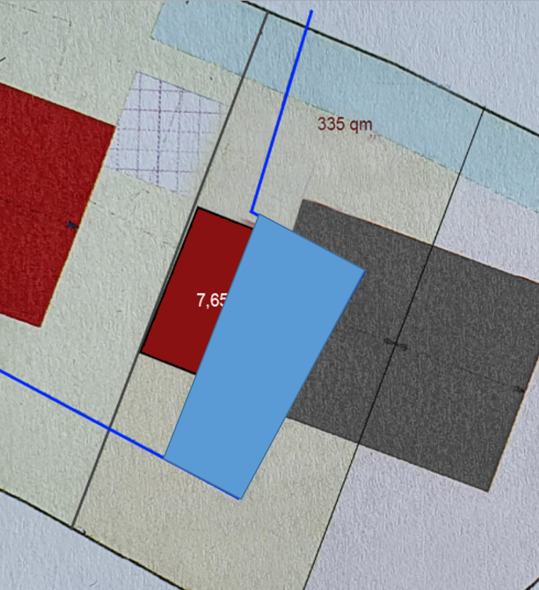

    Im Anhang noch eine Skizze des Grundstücks mit den geplanten drei Häusern.

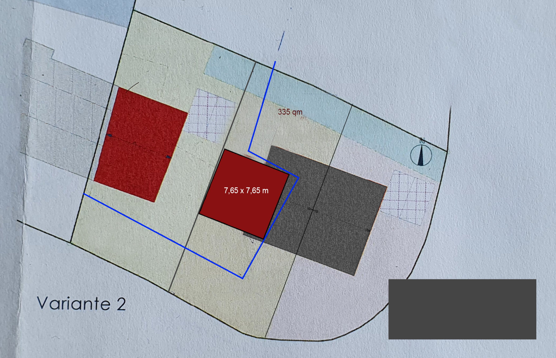

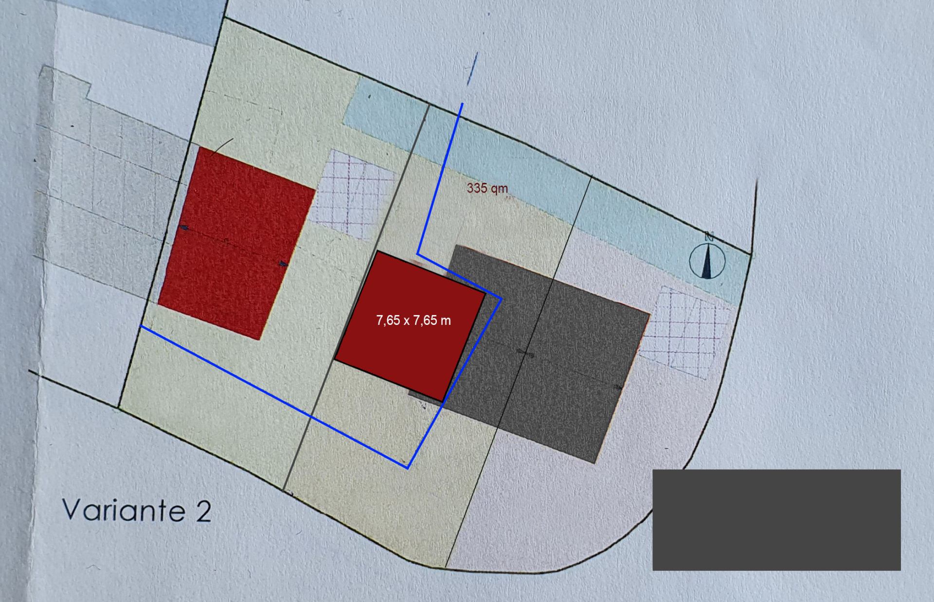

    hier nun der Plan, sorry, musste ihn nochmal neu erstellen.
    Das mittlere (335 qm) wäre unser GS. Das graue DH wären die zwei DHH, geplant vom Bauherr und dort nur platzierbar, wenn der neue B-Plan kommt. Blaue Linie ist die Baugrenze. Man könnte unser rotes kleines Häuschen da rein quetschen und würde GRZ und GFZ so einhalten, wenn der neue B-Plan nicht beschlossen würde. Aber was mach ich mit den Stellplätzen? Inwiefern ist der neue B-Plan schon "beschlossen", weil die Gemeinde solch eine Teilung nicht zulassen würde, da sich das hintere GS ja nur mit dem Helikopter erreichen lassen würde, wenn die GRZ nicht ausreicht, um die Zufahrt zu erstellen...?

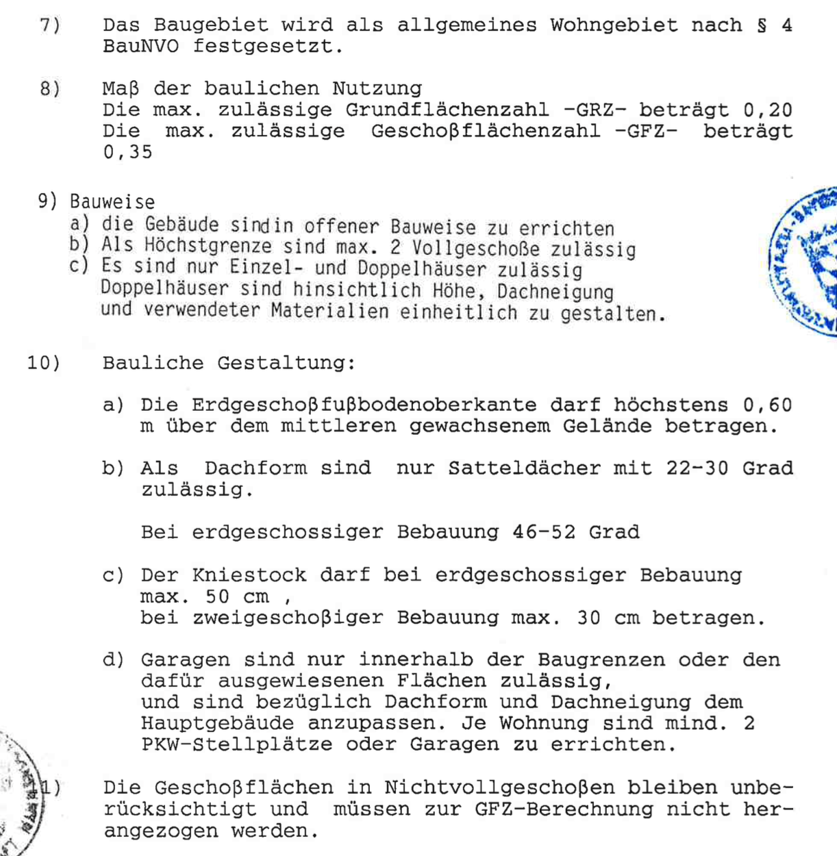

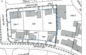

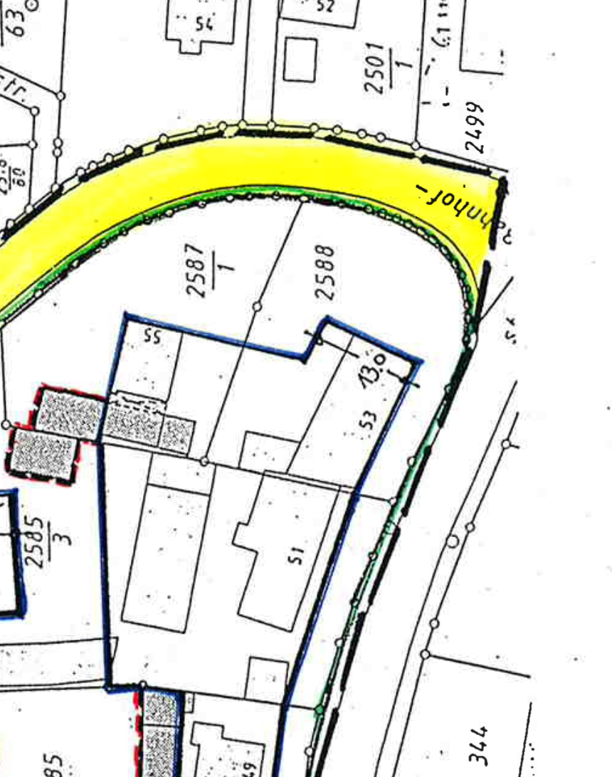

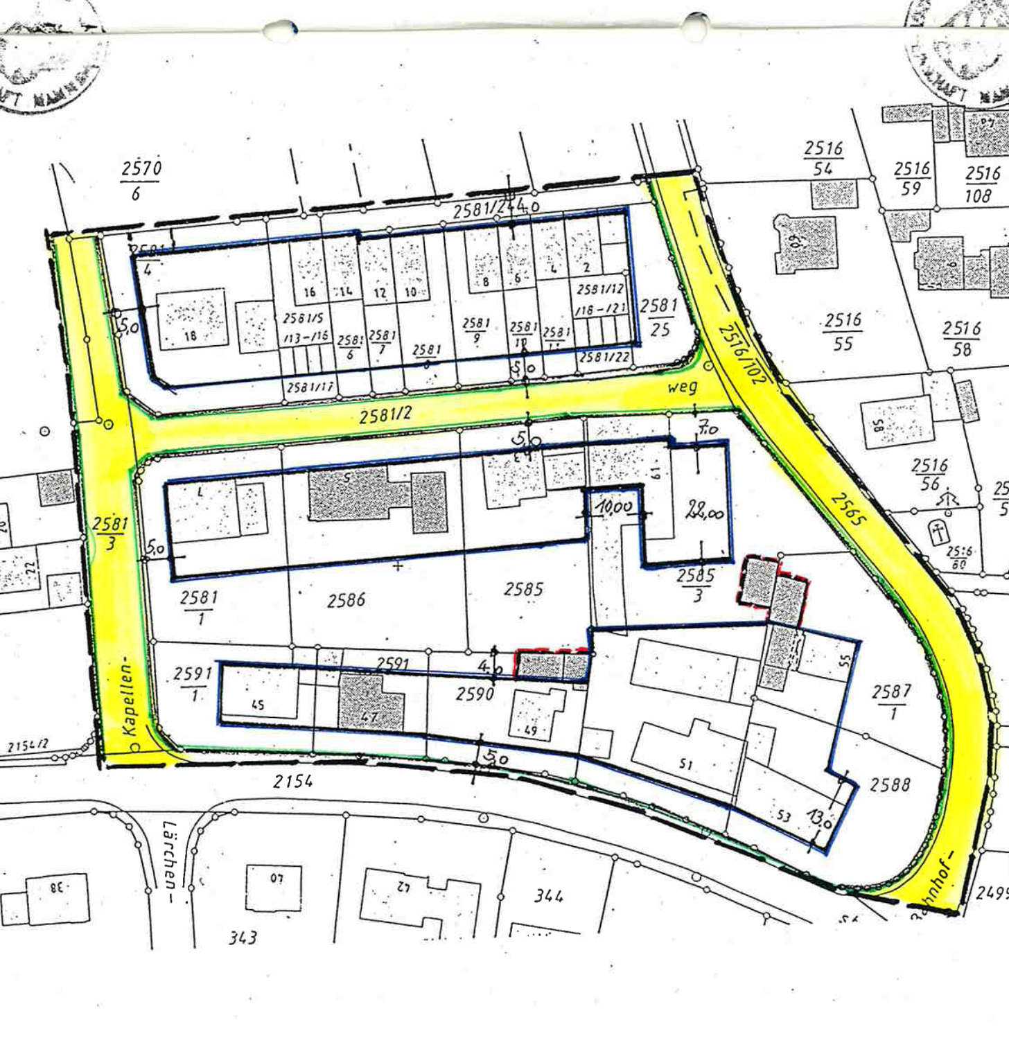

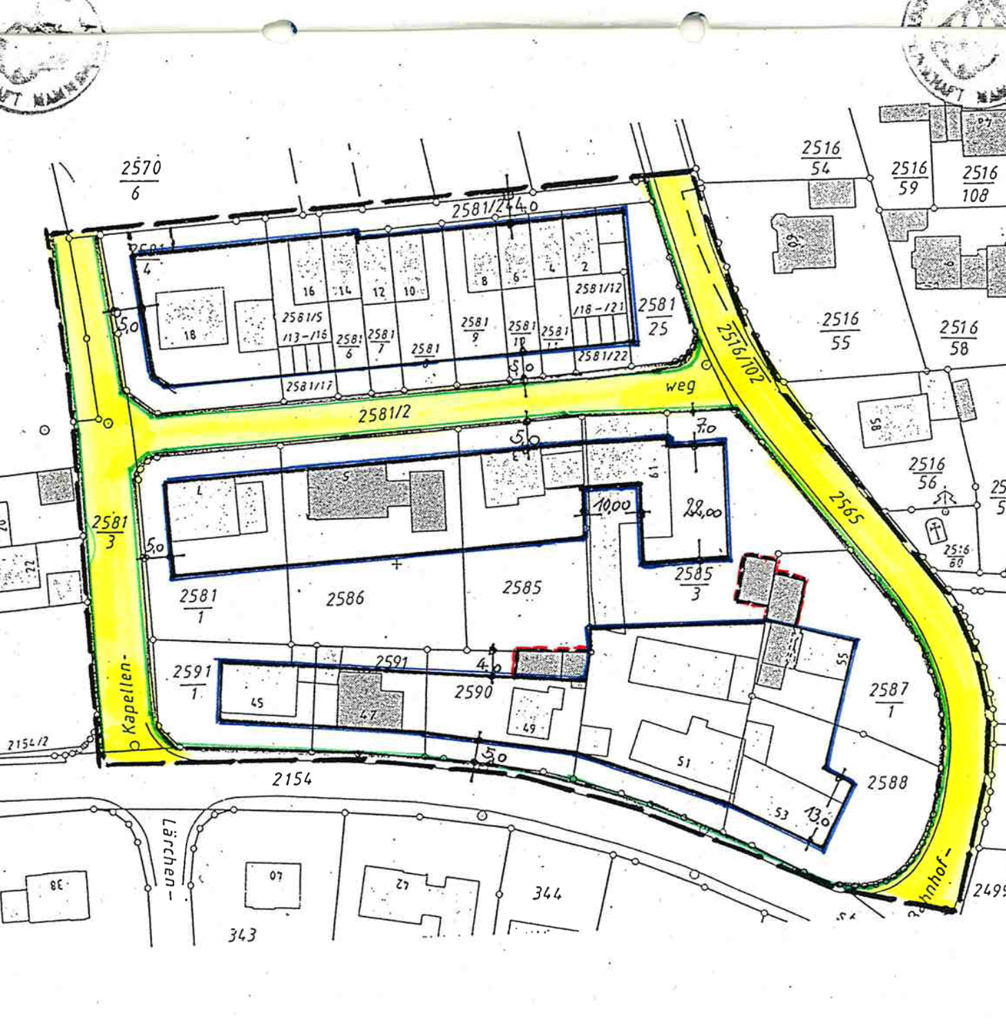

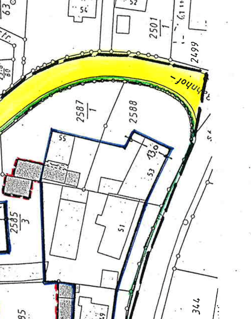

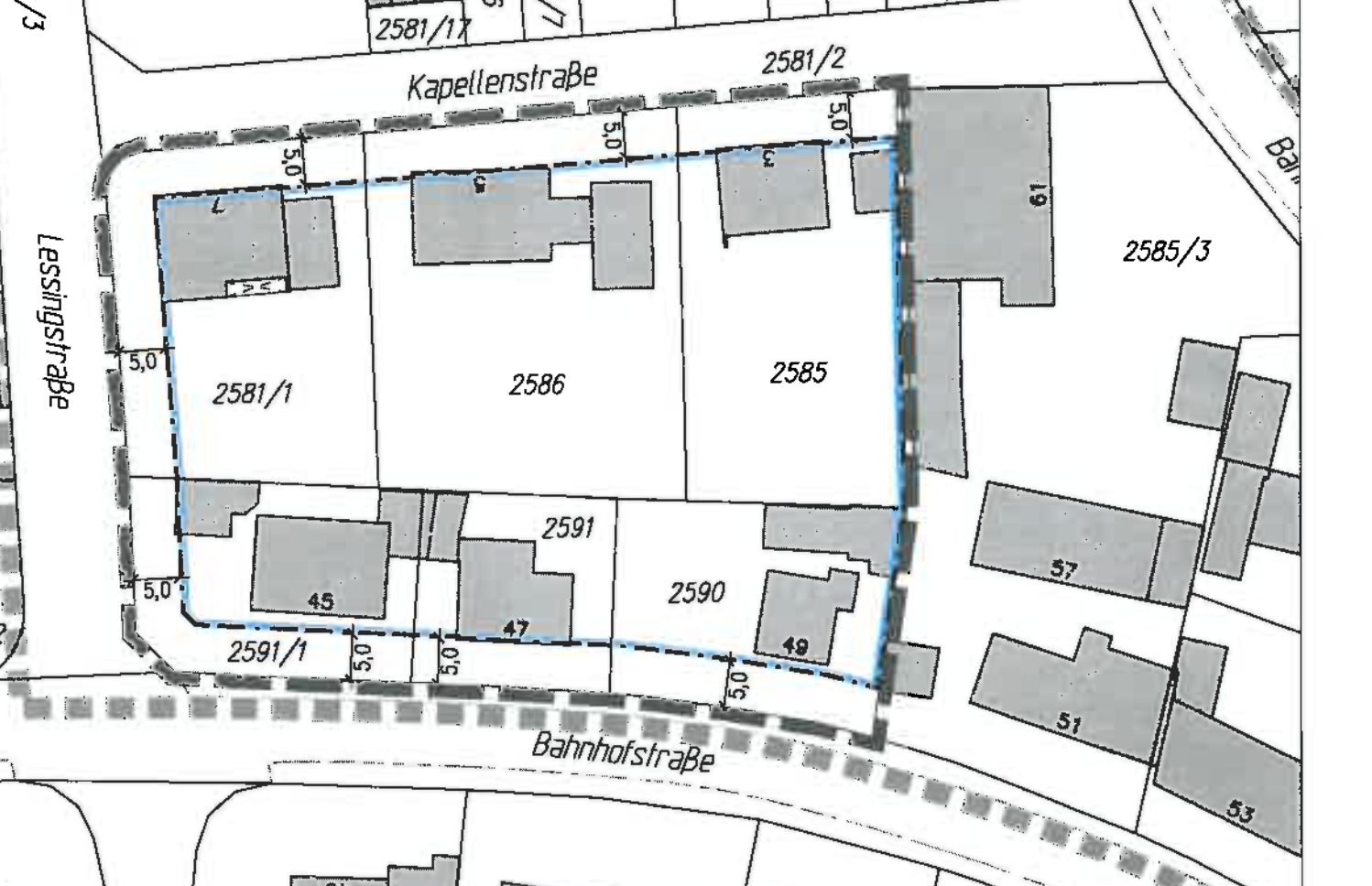

    Die weiteren Bilder zeigen Screenshots des B-Plans (Hausnummer 53 ist das angesprochene Grundstück) und ein weiterer Screenshot der ersten Änderung. Ich befürchte, die bezieht sich aber nur auf den gestrichelt umrandeten Bereich, sodass die deutlich angenehmere GRZ2 hier nicht gültig ist - richtig? (man sieht hier unten rechts noch ein klein wenig die 53)
    und ja, ich weiß, meine Haus hätte nach links keine Fenster, weil ich es auf der Grundstückslinie platzieren würde ;) Wie gesagt, es geht ja um den Worst Case, weil der Bebauungsplan mit hoher Wahrscheinlichkeit kommen wird.

    Wo ist die Frage?
    Der Nachbar käme über die Bahnhofstraße von Süden auf sein Grundstück.
    Soweit mir bekannt, werden Grundstücksteilungen in Bayern von keinem mehr geprüft.
    Da spielen so viele vor allem lokale Faktoren eine Rolle, dass eine Einschätzung von Forumsteilnehmern, die nicht zufällig Deine Gemeinde kennen, für Dich wertlos sein dürfte. Laut Website scheint es aber noch nicht einmal eine frühzeitige Bürgerbeteiligung zu geben, geschweige denn einen Änderungsbeschluss. Bei uns hieße das, dass es noch mindestens zwei Jahre dauert. Da bei der ersten Änderung vor gut zehn Jahren die drei Grundstücke ausdrücklich ausgeschlossen wurden, loht es sich mal ganz genau nach den Gründen dafür zu forschen und ob diese heute nicht mehr gegeben sind.
    Das entscheiden die Stadtplaner. Nach welchen Kriterien das geschieht ist davon abhängig, wie gut sie im Studium aufgepasst haben und wie lange das her ist und wie weiterbildungsresistent sie sind.
    §34c gibt es nicht im BauGB, außer im Absatz 3a, was aber keinen Sinn ergibt. §34 ist aber sowieso nicht einschlägig, da das Grundstück vollständig im Geltungsbereich eines rechtskräftigen BPlanes liegt (§30 Abs. 1 BauGB).
    Gibt es belastbare Fakten für diesen Optimismus?
    IMHO ist es dann gar nicht bebaubar, weil nach den Gegebenheiten die Grenzbebauung nicht genehmigungsfähig ist.
    Nur mit Genehmigung der planlinken Nachbarn, der das sicher nicht macht, weil dann sein Grundstück nicht mehr bebaubar wäre (Grenzbebauung von beiden Seiten und keine Hausgruppen erlaubt).
    Nachfragen bei der Gemeinde, offiziell habe ich wie gesagt nicht einmal einen Änderungsbeschluss gefunden.
    Wie gesagt wurden IMHO vor einigen Jahren jegliche Zustimmungserfordernisse in Bayern abgeschafft.
    Wie gesagt, wären die Teilflächen ja von der südlichen Bahnhofstraße erschlossen, so dass ich die obere private erschließung ohnehin für eine Schnapsidee halte bei den geplanten Grundstücksgrößen.
    Deine Befürchtung kann ich bestätigen.

    im Notfall geht das schon zu bebauen. mit ca. 100 m2 WF und 2 Stellplätzen/ Carport.
    (6m+4m)*0.5*13m = 65 m2
    CP oder Stellplätze direkt an die Strasse

    Einen Punkt zum Bedenken habe ich: Der B-Plan aktuell sagt, es seien nur EFH oder DHH erlaubt. Wir würden aber an eine Reihe von Häusern auf Hausnummer 51 anbauen (sieht man im B-Plan aber nicht), hätten somit ein Reiheneckhaus - ist das aktuelle Bestandsgebäude, welches abgerissen wird, aber auch bereits. Zudem sind in der Kapellenstraße nördlich (das ebenfalls zum aktuellen B-Plan gehört) bereits zwei Ketten von Reihenhäusern. Inwiefern ist hier das Risiko, dass das aktuelle Reiheneckhaus abgerissen wird und unser kleinerer Anbau als Reiheneckhaus nicht genehmigt würde? siehe Screenshot Bebauungsplan, nördlich sind die Hausnummern 2 bis 8 und 10 bis 16 ebenfalls bereits Reihenhäuser.

    Ragt das Haus 51 wirklich in das GS 2588 hinein? Du hast da noch eine Grenze eingezeichnet? Welche gilt denn nun?
    Du kannst nur an die 51 anbauen. So wie Du es gezeichnet hast, geht das nicht.

    Das mit dem Reinragen muss ich auch nochmals klären... wenn ich anbaue, bin ich ein Doppelhaus und auf Hausnummer 51 sind es Reihenhäuser? Ich hab also kein Reiheneckhaus?! komisch... ich glaub es dir natürlich gerne

    sorry, das das Haus 51 bereits ein Reihenhaus ist hatte ich übersehen. Das GS wurde aber auch nicht geteilt, somit ist es kein Reihenhaus eher vermutlich ein Eigentuemergemeinschaft??

    Es ist wichtig mit der Gemeinde zu reden, um abschätzen zu können, was genau geplant ist und mit welchen Zeiträumen die Gemeinde rechnet. Wenn es ganz dumm läuft, kaufst Du das Grundstück und kurz bevor Du den Bauantrag stellst, kommt der Aufstellungsbeschluss für die BPlan-Änderung und die Gemeinde beschließt eine Veränderungssperre. Dann können noch ein paar Jahre ins Land gehen, bis Du mit dem Bauen anfangen kannst, eventuell muss dann auch nochmal ganz neu geplant werden, so dass sich die Planungskosten vervielfachen.
    Das sind zwar Reihenhäuser aus Sicht des vorbeigehenden Betrachters, aber nicht im planungsrechtlichen Sinn, denn die einzelnen Gebäude werden nicht durch Grundstücksgrenzen geteilt. Planungsrechtlich handelt es sich demnach um eine Doppelhaushälfte, die aus mehreren Wohngebäuden besteht.
    Bezüglich 9) Bauweise a), b) und c) erster Halbsatz im BPlan sehe ich kein Problem. Ob c) zweiter Halbsatz ein Problem ist, musst Du entscheiden. Gestalterisch bist Du also schon mal stark eingeschränkt, hinzu kommen die geringe GRZ und GFZ. Auch hier hilft das Gespräch mit der Gemeinde, falls die Änderung auf sich warten lässt, Befreiungen möglich sind.

    Ich bin nach 9c) sehr eingeschränkt, stört mich aber nicht. Auch rechne ich fest mit einer Baulinie im Süden, was aber auch nicht schlimm wäre.
