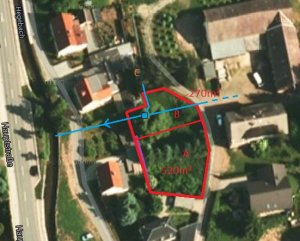

    Nun aber zu meinen Anliegen:
    Dabei geht es um den Zukauf eines benachbarten Grundstückes zum bereits im Besitz befindlichen Baugrundstückes.
    Zu den Details:
    Baugrundstück A:
    Befindet sich im meinem Besitz und ist voll erschlossen
    Grundstück B befindet sich direkt daneben und ist im Besitz der Gemeinde.
    Momentan ist dieses an Nachbar C verpachtet, welcher dieses aber nur als Beschaffung für Hasenfutter (Gras) nutzt. Er hat Vorkaufsrecht, wird dies aber nicht wahrnehmen.
    Nun haben wir von der Gemeinde ein Verkaufspreis von 35€/m² + Vermessungsgebühren erhalten. Diese 35€ entsprechen den normalen Preis für unerschlossenes Bauland im Ort.
    Auf besagten Grundstück B befindet sich ein Schacht (ca. 1,80m Tiefe), der dazu dient, Oberflächenwasser in die nahe gelegene Bach abzuleiten. Zu dem Schacht verlaufen 2 unterirdische Zuläufe (von Nachbar C sowie vom nahe gelegenen Bauernhof).
    Nun aber meine eigentliche Frage:
    Der Kaufpreis von 35€/m² ist ortsüblich. Aufgrund einiger Punkte sehe ich diesen Preis als nicht gerechtfertigt und möchte ein Gegenangebot unterbreiten.
    Diese Punkte sind:
    - geringe Grundstücksgröße (zum Bebauen wohl zu klein, daher kann dies nur als "Zukaufsgrundstück" angesehen werden. Die Nachbarn haben kein Interesse, somit dürfte die Nachfrage sehr bescheiden sein)
    - ungünstige Form
    - der angesprochene Schacht sowie die Zuläufe sind für mich klar wertmindernd
    - es befinden sich sich (sehr!!!) fest einbetonierte Wäschestangen (10 Stück) auf dem Grundstück. Diese sind nicht so einfach zu entfernen (allerdings habe ich keine Ahnung ob dies als wertmindernd angesehen werden kann)
    - zudem steht das Grundstück regelmäßig bei stärkerem Regen unter Wasser (läuft hangabwärts vom nicht mehr bewohnten Bauernhof, was aber mit relativ wenig Aufwand vermeidbar gemacht werden könnte)
    Nun ist für mich die Frage, welchen m² Preis man hier als "fair" ansehen.
    Ist ein Gegenangebot um die 50 % des ortsüblichen Wert von 35€ vertretbar?
    Vielleicht ist ja jemand hier im Forum, der Erfahrung mit Grundstücksbewertungen hat.

    Zur Bebauung zu klein? In Grimma sind in einem Neubaugebiet die Grundstücke mit 400 bis 500 m² zurecht geschnitten worden. Mit etwas Geschick passt da ein Haus drauf. Vorhandene Leitung oder Kanäle können den Wert mindern. Als Gemeindevertreter würde ich einen Abschlag von 10%; maximal 20% akzeptieren; hängt von der Finanzausstattung der Gemeinde ab. Eine Gemeinde im Plus kann sich auch ein "Hasenfuttergrundstück" leisten.
  9. KlausK
    KlausK Gast
    Das Zukaufgrundstück hat nur 270m², ist als Bauland wirklich zu klein.
