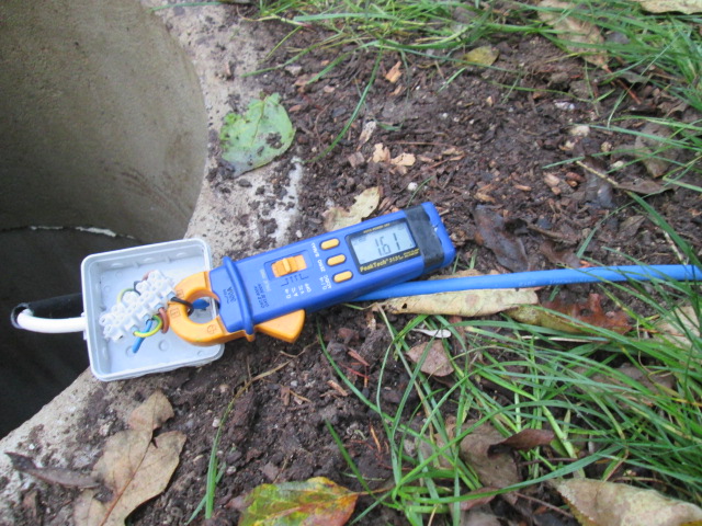

    Ich habe folgendes Problem: Eine Grundwasserpumpe ging bereits nach einem Jahr kaputt, wahrscheinlich weil sie falsch (mechanisch durch Absperrhahn) gedrosselt wurde.
    Beim Ausbau der Pumpe stellte ich fest, dass sie offenbar nicht 370 W Leistung haben konnte. Das ergab eine Messung der Stromaufnahme an einer Phase (s. Bild), die 1,6 A anzeigte. 1,6 A ergäbe aber schon bei 230 V als Ergebnis 370 Watt, bei Drehstrom kann dies also nicht sein. Die neue Pumpe mit 370 W zieht auch nur 1,1 W.
    Wie berechnet man die Leistung bei Drehstrom korrekt? Der Pumpenverkäufer behauptet, dies sei ein Konstruktionsunterschied, die Wattzahl 370 sei korrekt.
    Ich denke, das kann nicht sein. Wer hat recht?

    IMG_3145.JPG hatte ich vergessen...

    Ich sehe was mit 1 6 auf der Anzeige; aber ist das tatsächlich Drehstrom auf dem Kabel?

    maximal "2-Phasen Drehstrom", soweit man das auf dem Bild erkennen kann

    Könnte durchaus zutreffen (das mit dem "2-Phasen Drehstrom")!
    Sieht nämlich nach der Zuleitung zu einem Kondensatormotor aus.
    U.U. aber auch echter Drehstrom (verketteter 3-Phasen-Wechselstrom), mit nicht aktuellen Aderfarben.
    Deine Messungen sind sinnlos (Scheinstrom statt Wirkstrom).
    Vermutlich hat der Verkäufer recht. Er hat eben in der Mittelstufe im Physikunterricht gut aufgepaßt und kennt daher das Phänomen der induktiven Phasenverschiebung...

    Drehstrompumpen haben keinen N.
    P = U*I*√3*cosphi
    überschlägig bei 1,61 pro phase (alle drei gleich?) 1,1kW
