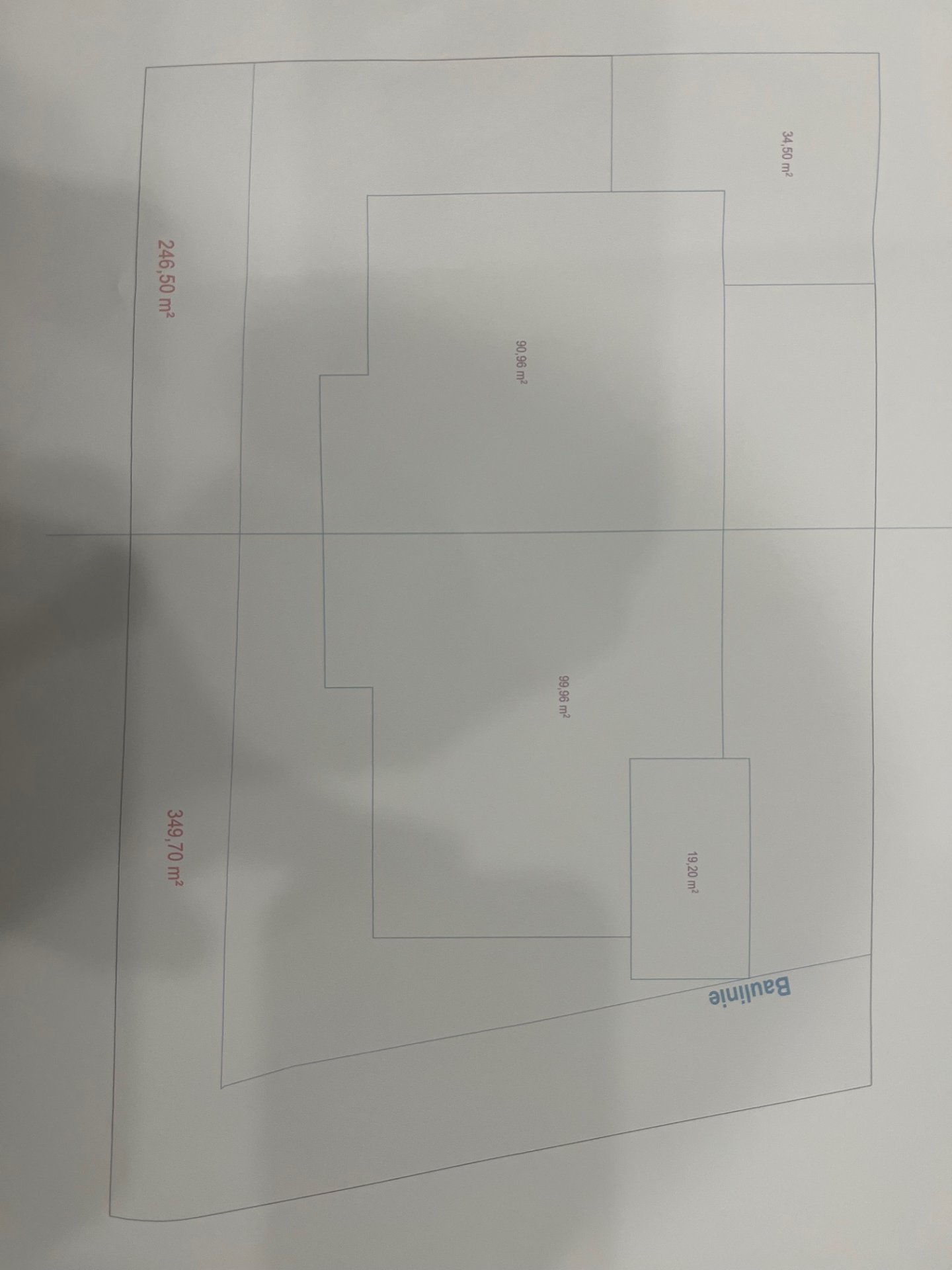

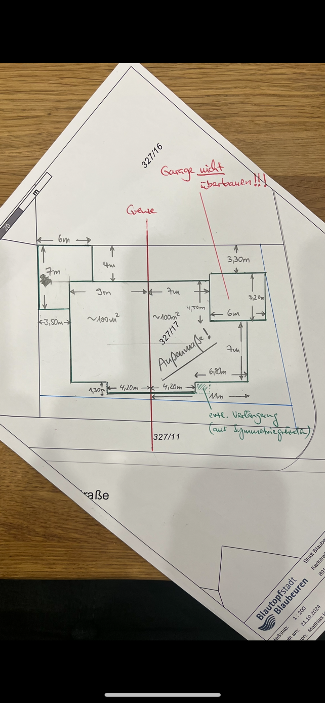

    ich und mein Bruder haben neulich ein Grundstück mit ca. 596 m2 erworben. Wir sind aus
    Blaubeuren (Baden-Württemberg).
    Unser Wunsch ist ein Doppelhaus zu errichten. Dabei sollten beide Hälften möglichst gleich Groß sein. Da das Grundstück "trapezförmig" ist und wir die blaue Baugrenze als Basis genommen haben
    (für eine reale Teilung), ist die eine Hälfte kleiner - ca. 246 m2.

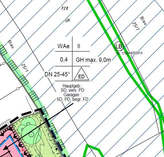

    Es ist hier eine GRZ von 0,4 vorgegeben. Mein Architekt sagt, dass die kleinere Hälfte nach einer
    realen Teilung Probleme bereiten wird, da GRZ überschritten wird (Grundriss: siehe Anlage).
    Wichtig wäre hier auch die Frage, ob die Überschreitung der 0,4 durch Garagen, Zufahrten etc.
    (GRZ 2) nicht zugelassen ist? Wir sind hier nämlich gezwungen, einen Übergangsweg zu bauen (siehe
    Anlage).
    Ich hoffe ihr könnt mir da weiter helfen. Freue mich auf Ansätze.

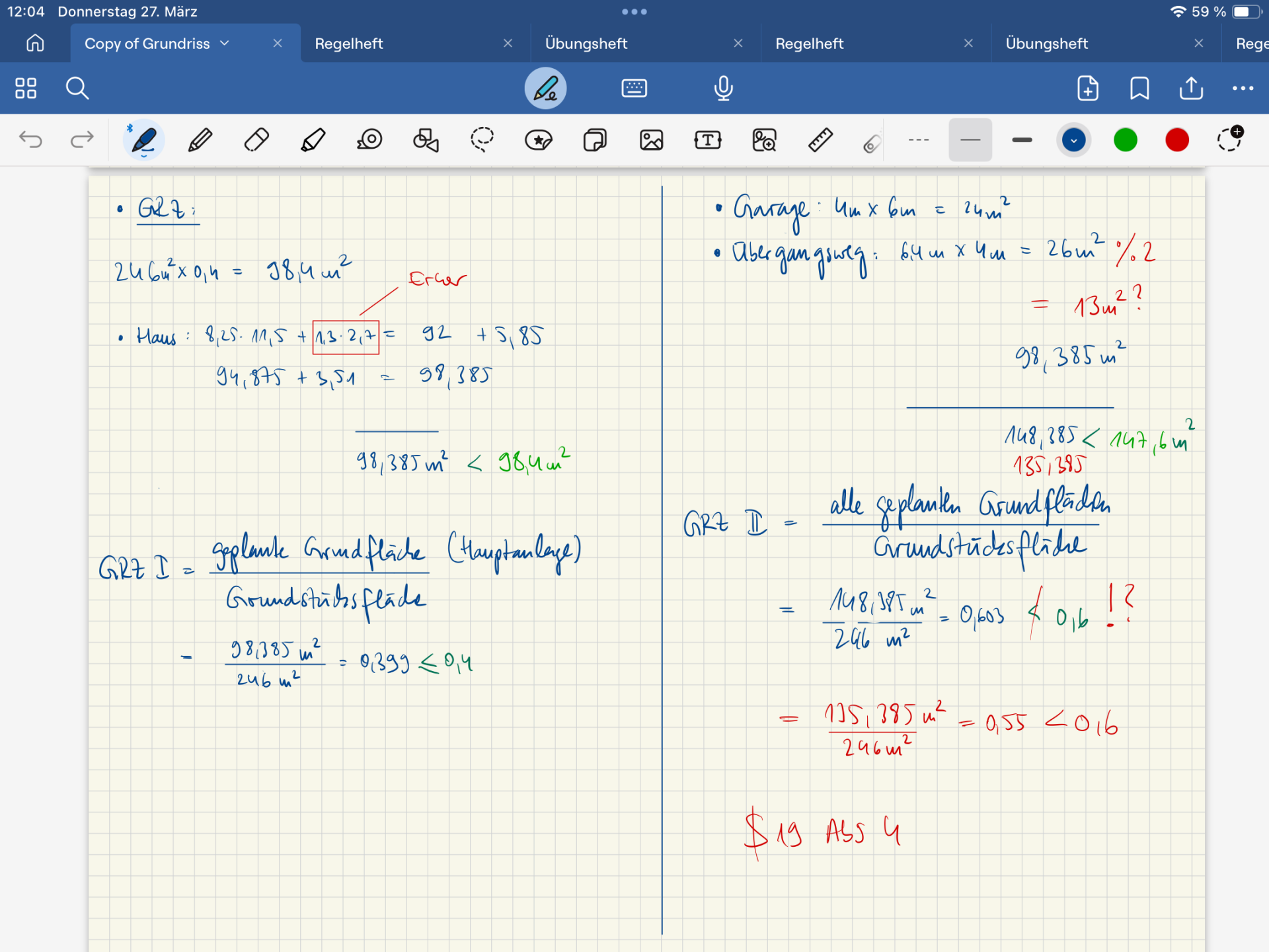

  3. #3 mechul, 27.03.2025
    mechul
    mechul
    27.03.2025
    22

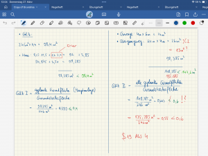

    Reichen diese zusätzlichen Angaben?
    Im linken Grundstück - ca. 246 m2 gilt ja, 246*0,4=98,4 m2. Wenn ich das richtig verstehe ist ja dadurch GRZ 1 erfüllt, da das Haus allein ca 97m2 ist. Die Garage wird ja bei GRZ 1 nicht berücksichtigt? Oder sehe ich das falsch?
    Hier mal meine Berechnung(siehe Bild):

    Eine Anmerkung noch:

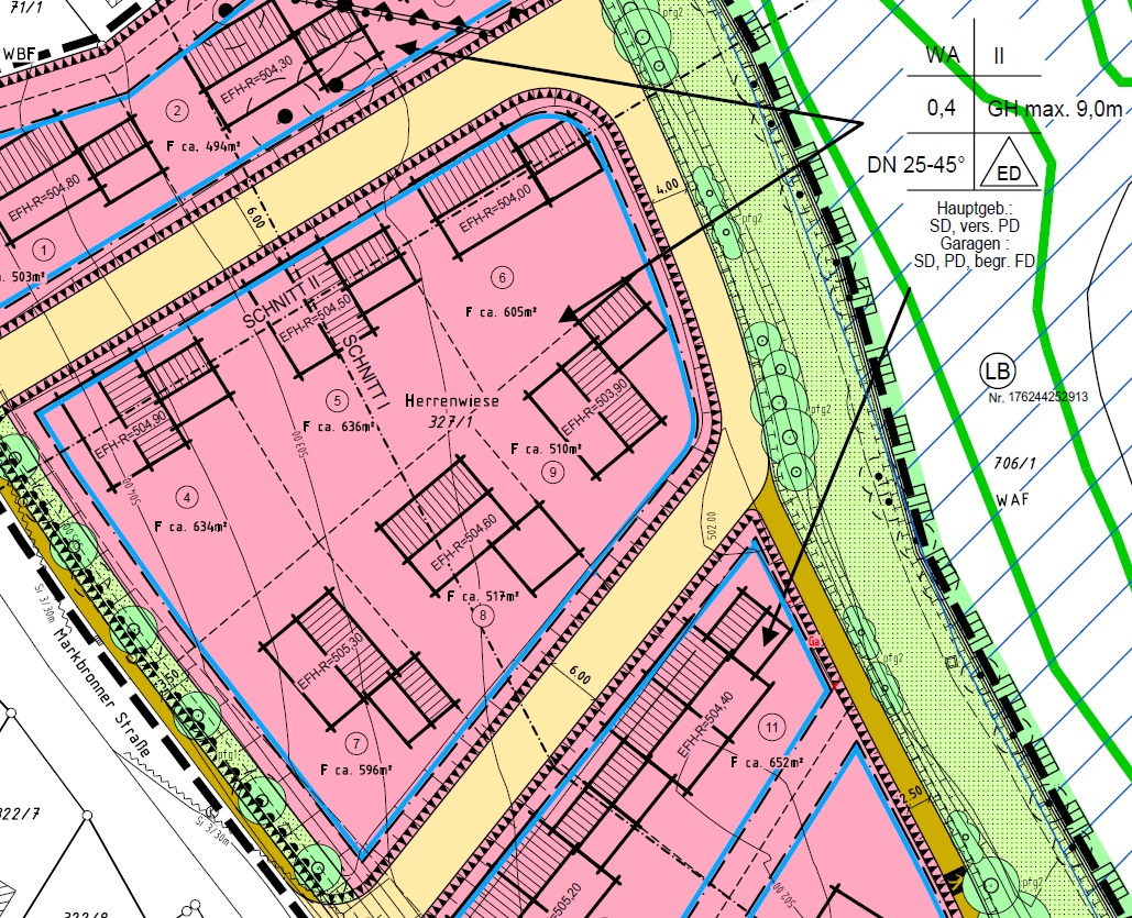

    Bin ich blind? Um welches Grundstück geht es denn? Und eine Baulinie sehe ich auch nicht.
    Bei dem gezeigten Ausschnitt mit den 6? Grundstücken sehe ich auch überhaupt keine Notwendigkeit für eine internen Privatweg. Oder ist es das planunten links?
    Ok, nochmal überprüft: Es ist planunten links. Bedenkt, dass Ihr je 2 Stellplätze vorweisen müsst, so wie ich es gelesen habe.
    Die Fläche der Größe der Grundflächen erwirkt sich über den Bedarf, was man braucht. Da ihr nicht von Familie sprecht, sondern von Brüdern, gehe ich davon aus, dass Ihr entweder für Euch je eine Person oder das Haus zur Vermietung plant?

    Es geht um das Grundstück Nr. 7 mit 596m2. Die Stellplätze kann man schon vorweisen. Linke Seite: Garage und Übergangsweg. Rechte Seite: Garage und links von der Garage.
    Übrigens haben wir beide eine Familie mit jeweils zwei Kinder. Der Grund warum die Garagen „hinausragen“ hat einen Grund: wir bauen ohne Keller, weil wir eine weiße Wanne bräuchten. Wird uns zu teuer. Somit hätte wir in der Garage noch ein wenig Stauraum für Fahrräder etc.
    Wir hätten nur die Zufahrtsmöglichkeit von der Seitenstraße in das Grundstück, daher der Privatweg.
    Was mich interessiert ist, zählt GRZ=0,4 nur für die Hauptgebäude oder für alle Anlagen? Wenn nur das Haus davon betroffen ist, würde man die Garage mit GRZ 2 retten.

    Nach Deiner "Zeichnung" komme ich auf 108,96m² für das Haus und 60,5m² für Garage und Zufahrt.
    Ja.
    Nein.
    Die ist nicht nachvollziehbar.
    Die GRZ gilt für alle Anlagen. Allerdings darf sie um 50% überschritten werden, wenn die Überschreitung durch bestimmte Anlagen verursacht wird. Das ist hier nicht der Fall:
    GRZ(Haus) = (11,50m * 9,00m + 1,30m * 4,20m) / 246m² = 108,96m² / 246m² = 0,443 > 0,4 => unzulässig
    Auch das trifft nicht zu:
    GRZ(Ga+Zu) = (6,00m * 4,00m + 3,00m * 3,50m + 6,50m * 4,00m) / 246m² = 60,50m²/ 246m² = 0,246 > 0,2 => unzulässig
    Edit: Rechenfehler korrigiert

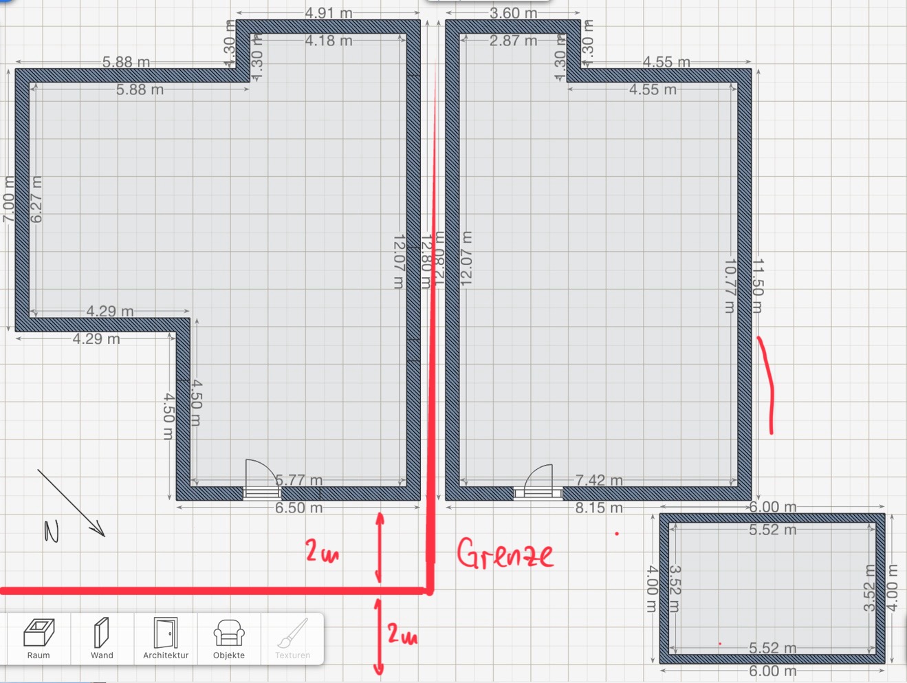

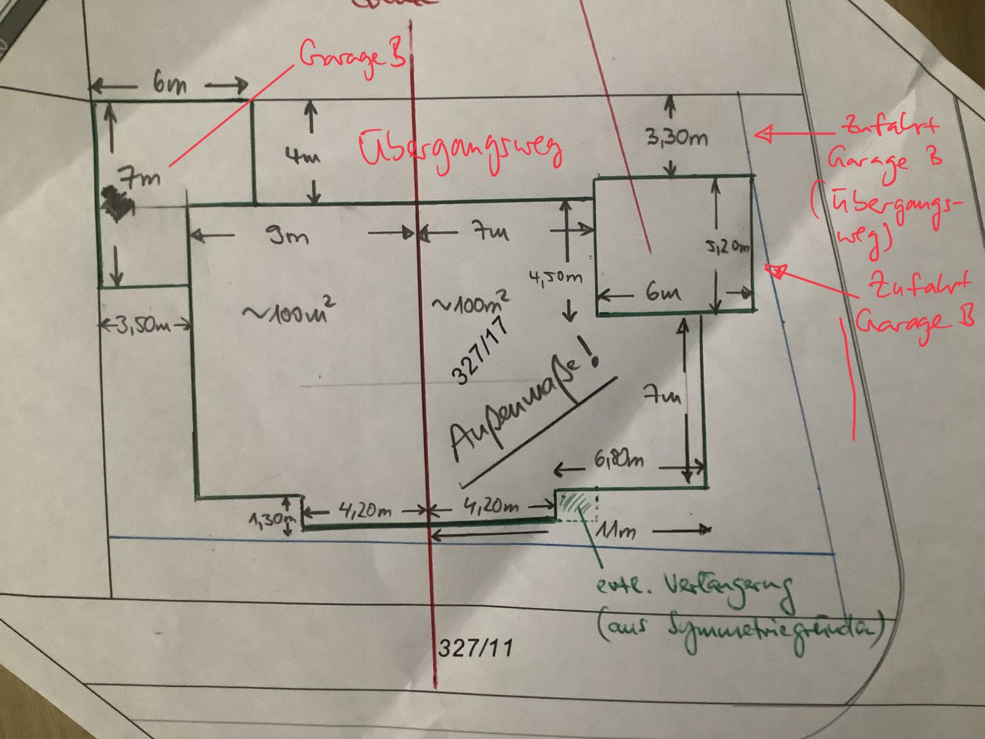

    Ich versuche es nochmal:
    Wenn wir die breite des Hauses auf 8.25m bzw. den Erker auf 3,6m reduzieren und auf die Erweiterung der Garage verzichten (siehe Skizze) gilt:
    GRZ(Haus) = (11,50m * 8,15+ 1,30m * 3,16m) / 246m² = 98,405m² / 246m² = 0,40002 <= 0,4 (gerundet) => zulässig ?
    GRZ(Ga+Zu) = (6,00m * 4,00m + 6,50m * 4,00m) / 246m² = 50m²/ 246m² = 0,203 <= 0,2 (gerundet) => zulässig?
    Gilt die GRZ 2 Regelung immer oder beruht es auf eine Sondergenehmigung?
    Welchen Nachteil hätten wir, wenn wir die Grundstücke wie in der Abbildung dargestellt real teilen?

    Ja.
    Ja.
    Sie gilt immer, es sei denn, der Bebauungsplan setzt etwas anderes fest, was hier aber nicht der Fall ist (jedenfalls nach den mir vorliegenden Informationen).
    Beide Grundstücke müssen mit Zuwegungs- und Abstandsflächenbaulasten belastet werden.
