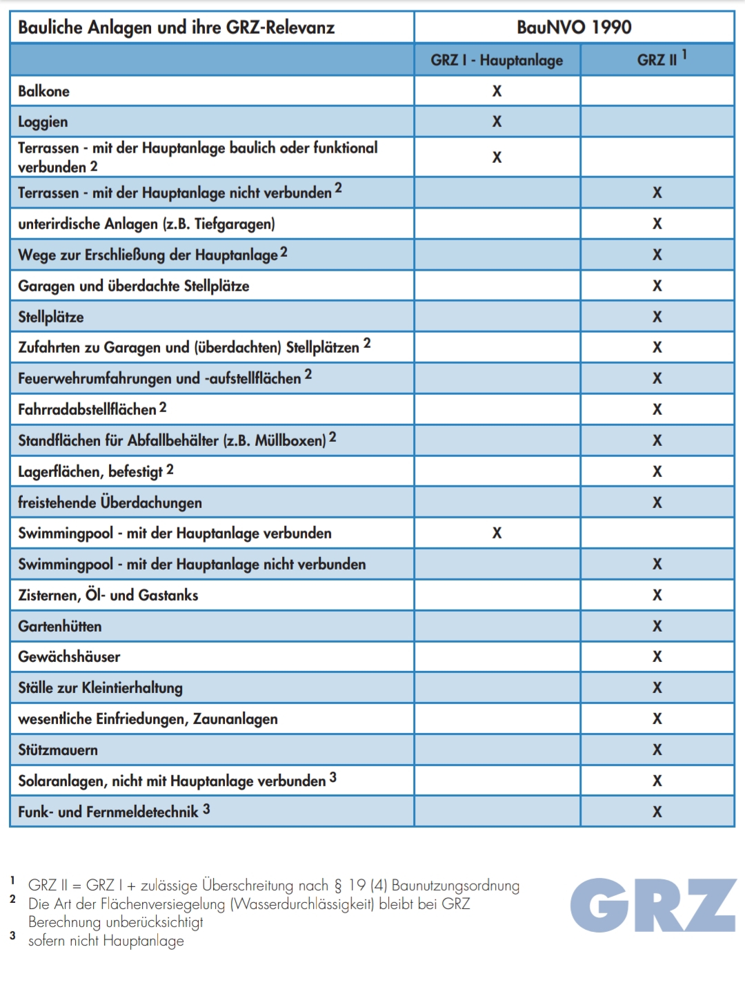

    Hallo Liebe Community,
    wir bekommen ein Baugrundstück (Neubaugebiet) von einer Gemeinde in Bayern (Notariell noch nicht bestätigt).
    Das Grundstück hat eine Größe von 820 qm, GRZ 0,4 und GFZ 0,8.
    Wir haben folgendes Problem:
    Im Bebauungsplan gibt es keine Einschränkung der Wohneinheiten, es gibt aber den Vermerk, dass je Wohneinheit 2 Stellplätze nachzuweisen sind. Jetzt haben wir mehrere Wohneinheiten geplant und überschreiten unsere GRZ bezüglich der Stellplätze.
    Unser Architekt hat bei der Gemeinde angerufen und ist auf Gegenwehr gestoßen.
    Laut §19 BauNVO ist eine Überschreitung der GRZ um 50% möglich (in unserem Fall auf GRZ 0,6) und damit wären wir glücklich. Im Bebauungsplan ist dieser Paragraph nicht ausgeschlossen.
    Unsere erste Frage
    1. Kann die Gemeinde unsere Erhöhung in dem Fall ablehnen (GRZ 0,6) bzw. den Bauantrag oder die Bauvoranfrage?
    wenn ja, müssen die es begründen?
    2. Kann man dagegen rechtlich vorgehen oder ist die Gemeinde dem Paragraphen übergeordnet?
    Danke im Voraus

    Klingt so, als ob Du etwas verschweigen würdest. Wenn für den BPlan eine neuere BauNVO (>1990) gilt und er keine Regelungen zur GRZ beinhaltet, wäre der Anruf überflüssig gewesen. Was genau hat der Architekt denn gefragt und wie sieht die Gegenwehr aus?
    Wenn die genannten Voraussetzungen vollständig sind, nein.
    Ist die Gemeinde auch Baugenehmigungsbehörde? Dann können sie den Bauantrag ablehnen. Das muss begründet sein.
    Ja.
    Nein, die Gemeinde steht nicht über dem Gesetz.

    Überschreitung von 0,4 auf 0,6 GRZ aber nur für Zufahrten, Zuwegungen, Stellplätze, etc.

    Hier ein Auszug aus dem GRZ Leitfaden der Stadt Frankfurt:

    Auf dem Bebauungsplan. Entweder es steht ausdrücklich auf dem Plan oder in den textlichen Festsetzungen, welche Fassung der BauNVO Verwendung findet, oder es ergibt sich aus dem Datum der Offenlage. Einem Neubaugebiet wird aber kaum ein 30 Jahre alter BPlan zu Grunde liegen, so das wir getrost von den aktuellen Regelungen ausgehen können, zumal ja auch zwischen Architekt und Gemeinde Einigkeit herrscht, dass Stellplätze in die Berechnung einfließen müssen, was bei früheren Fassungen BauNVO nicht der Fall war .
    Das sagtest Du ja bereits, weswegen ich konkret nachgefragt habe, warum der Architekt denn überhaupt angerufen hat. Wenn der BPlan keine Zusatzregelungen bezüglich der GRZ beinhaltet und Ihr mit der GRZ I nicht über 0,4 liegt und mit der GRZ II nicht über 0,6, muss man nicht nachfragen. Das weiß sicher auch der Architekt. Daher vermute ich die Überschreitung der bereits durch BauNVO erlaubten Überschreitung von 0,6. Vor diesem Hintergrund ergeben sich folgende Antworten:
    Ja.
    Ja. Die Begründung lautet dann, GRZ überschritten. Da auch das dein Architekt weiß, hätte er sicher einen Befreiungsantrag dem Bauantrag / der Bauvoranfrage beigelegt. In diesem Antrag muss er Gründe nennen, warum die Überschreitung genehmigungsfähig ist. Auf diese Gründe muss die Behörde dann reagieren. Entweder akzeptieren und genehmigen oder widerlegen und ablehnen.
    Die Rechtsmittel stehen in der Regel im Bescheid.
    Nach meiner Theorie hat der Architekt mit seinem Anruf ausloten wollen, ob ein Befreiungsantrag Aussicht auf Erfolg hat. Wie seid Ihr denn jetzt mit ihm verblieben? Wie will er denn nach diesem Anruf weiter vorgehen?

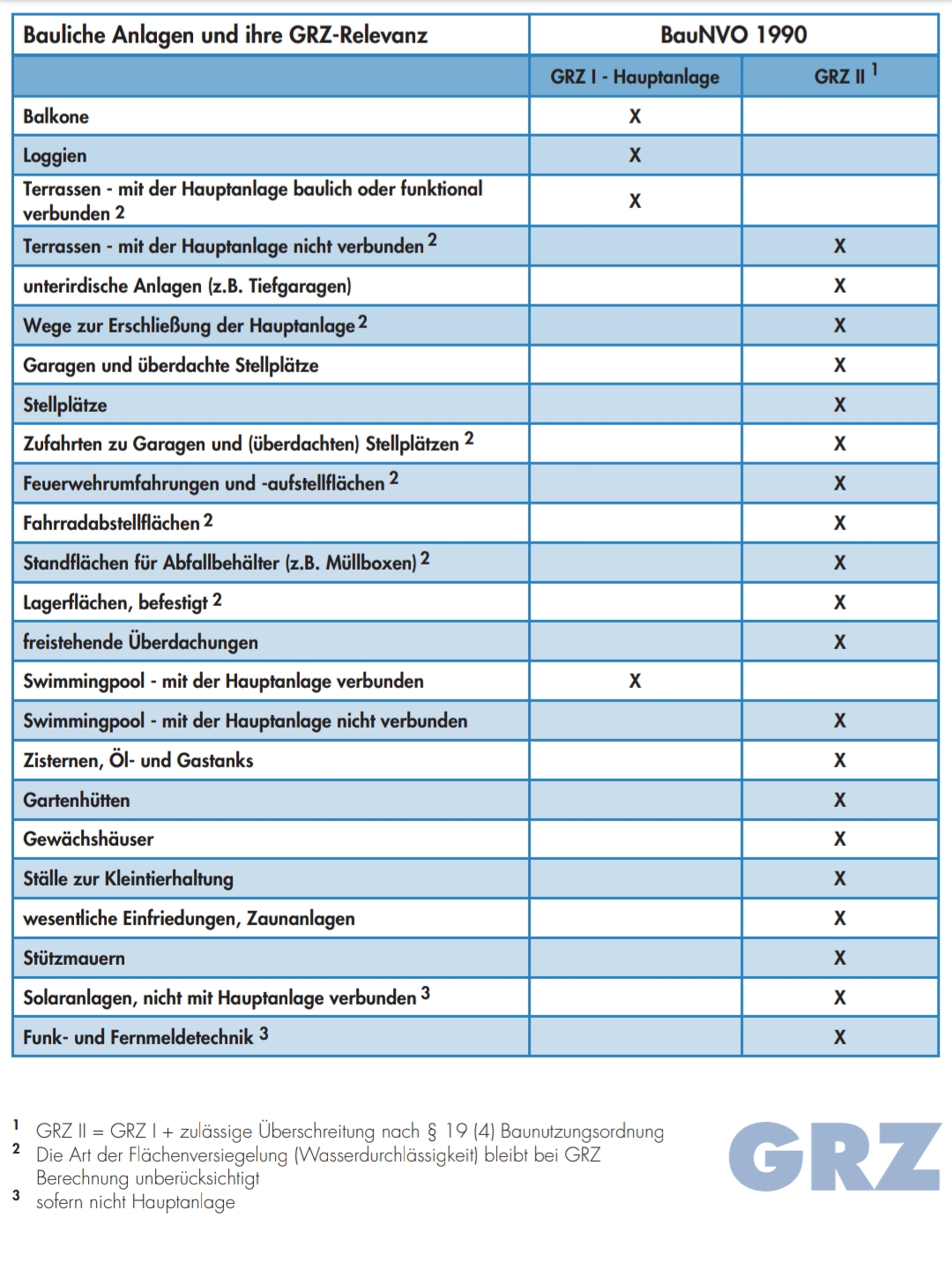

    Verstehe nicht, was man vorher klären muss, wenn ihr euch an den Bebauungsplan und die BauNVO haltet? Oben wurde ja schon eine schöne Tabelle gezeigt. Haltet ihr euch an die GRZ1 und 2 oder wird die überschritten?

    Ja wir halten uns an die GRZ1 und GRZ2. Es wird nichts überschritten. Wir wollen ja nur den §19 nutzen um die GRZ für die Stellplätze zu erhöhen, da die Gemeinde keine Ablöse von uns möchte. (Stellplätze ablösen für eine gewisse Summe)
