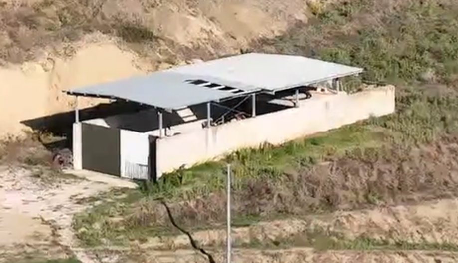

    Hallo, ich kann für kleines Geld so einen Schuppen hier mieten um darin meinen ganzen Krams abzustellen und auch zu basteln. Problem ist nur, dass der aktuell nicht wetterfest ist. Das Dach ist einfach zu reparieren... aber was ist der günstigste Weg das Ding gegen Wind und Wetter abzudichten ?
    freue mich auf Anregungen...

    Bitumen !

    Für das Dach, klar. Aber womit schließe ich die Wände oberhalb von den Betonwänden ? Denn das ist das größere Fragezeichen für mich...

    LKW-Plane

    Sperrholzplatten Seekiefer.. mit Bitumenanstrich??

    OSB-Platten mit einfacher PU-Beschichtung.
    Das dürfte pro m² die billigste Wahl sein.

    Wellblech.

    Wellblech oder Reste Sandwich-Platten, dann ist’s gleich gedämmt

    Der Krams ist was? Antiquitäten oder Schrauberkarre?
    Davon - und von der Mietdauer- hängt doch auch die Art der Maßnahme ab.
    Wozu diente das Ding überhaupt? Und wenn du alles dicht machst, brauchst Licht! Gibt es 230V?
