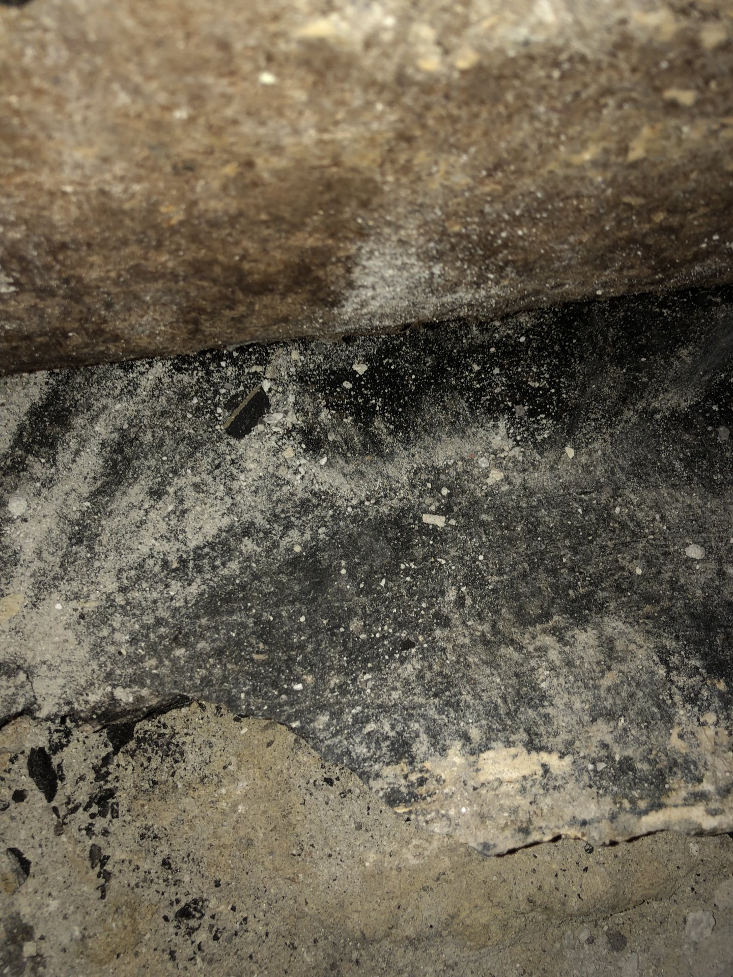

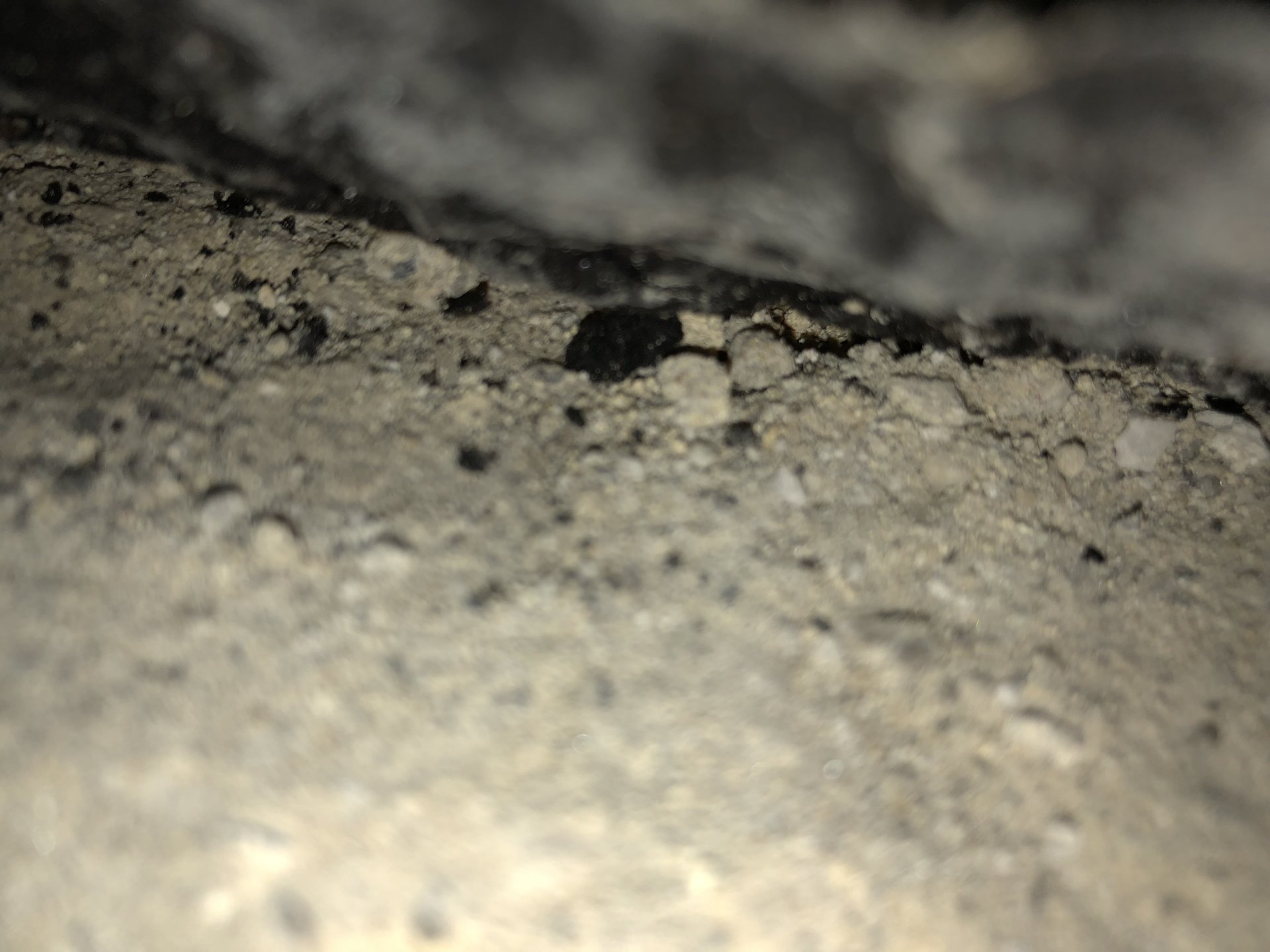

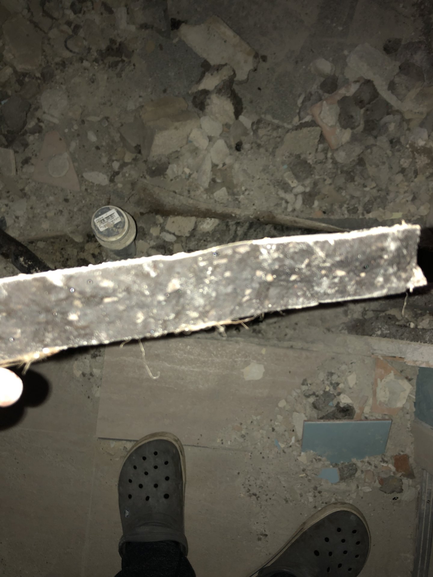

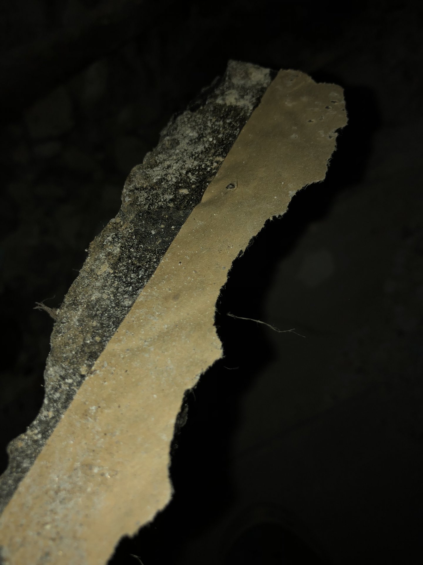

    hallo Forum,
    In unserem neu erworbenen Haus mit Baujahr 1961 bin ich in der Küche auf einen gussasphalt ?? Estrich gestoßen.
    Aufbau ist ca 2 cm gussasphalt, dann eine Pappschicht und darunter wohl sehr sandhaltiger Beton/estrich.
    Wie beurteilt ihr den Aufbau, sieht die Pappe nach Asbest aus ? Der Boden muss nämlich leider raus weil er aufgrund einer raimvergeößerung vom Niveau nicht passt Danke !
  2. #2 simon84, 07.05.2019
    22.422
    6.437
    Das ist ne Dachpappe die hat man früher als Trennlage benutzt.
    Wüsste nicht warum die aus Asbest sein sollte.
    Mit der Entsorgung aufpassen, evtl. musst du die Pappe über den normalen Hausmüll entsorgen.
    Mit dem Bitumen/Asphaltestrich wirds sowieso lustig mit Entsorgung, da solltest du unbedingt dich vorher informieren.
    Und die Aufbauhöhe wirst du so mit keinem anderen Material hinbekommen.
    EnEV bitte auch bedenken (egal ob du dich dran hälst oder nicht)

    Danke für die Antwort ! Da ich den Unterbau aus Beton/ Sand auch wegnehme habe ich genug Platz für Dämmung und neuen estrich.
