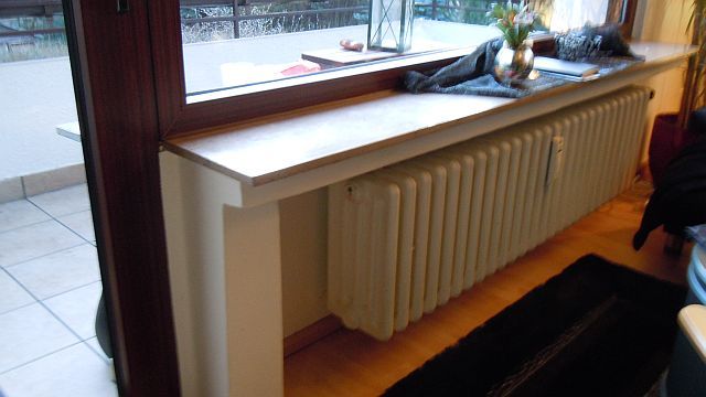

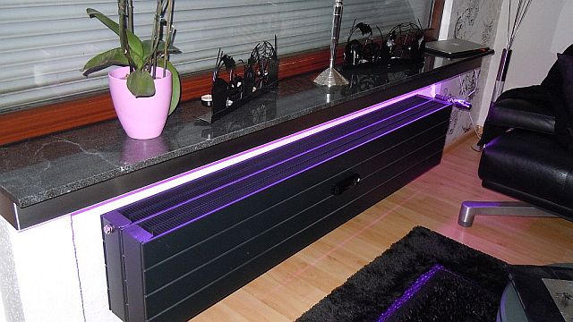

    ...also wir hatten in unserer ETW vor dem Fenster einen der üblichen Gußheizkörper Heizung 1.jpg (Ölheizung) von 1970. Heizung alt.jpg Eh das Dingam Abend warm wurde und den 30m² Raum geheizt hat sind wir ins Bett gegangen (etwas übertrieben dargestellt).
    Dann haben wir entgegen allen Empfehlung der Fachleute einen neuen, fetten Z ender bestellt. Das Blechding war in Minuten heiß und hat ordentlich geballert. Weniger Heizgeld bezahlen wir auch. Ohne hier auf jeden techn. blabla einzugehen. Wir würden es wieder tun! Das Teil hatte rund 2.000€ gekostet und wir finden Ihn schöner, aber das kann bei Dir ja ganz anders sein...

    Was für ein Vergleich. Da wird ein alter eingehauster Heizkörper mit einem etwas längern und 3 lagigen Heizkörper vor einer gedämmten Nische verglichen.
