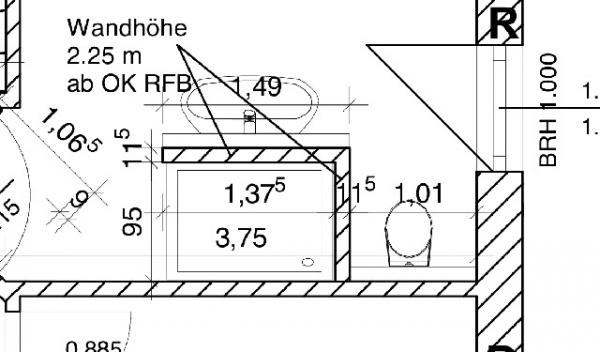

    Ich habe eine Frage. Wir haben in unserem Bad eine L-Form als freistehende 11,5er Ziegelwand stehen. Nun soll an die lange Seite der Waschtisch und Spiegelschrank. Für mich stellt sich nun die Frage, ob die Wand das überhaupt ab kann!? Laut sanitärer und Bauleiter soll es wohl kein Problem sein, aber ich bin da etwas skeptisch. Gibt es eine Tabelle oder Berechnung die mir da weiterhelfen kann? Oder weiß einer hier Bescheid?
    Ich würde mich über Antworten freuen.
    Viele Grüße Flo

    So sieht das Ganze im Plan aus

    Wie, wenn die "Mauerwerkswand" nicht raumhoch ist?

    Ok, das macht mir jetzt keine großen Hoffnungen. Gibt es überhaupt etwas was ich tun kann? Mich ärgert es das sanitärer und Bauleiter keine Bedenken haben. Fällt ja im Nachhinein auf die ausführenden gewerke zurück wenn es Mängel gibt.

    Gibt es eine Ausführungsplanung im Maßstab 1:20 oder besser 1:10? (keine Genehmigungsplanung!)

    Ich hab einen Plan als pdf. Hilft das?

    was zeigt er denn in welchem Maßstab? Mehr als der Ausschnitt oben?

    Ja das ganze Stockwerk. das Bild oben hab ich nur vergrößert.

    Also, ich fasse zusammen: Den Ausführenden vor Ort liegt nur ein Grundriss vor, vermutlich im Maßstab 1:50, sonst nichts. Richtig?

    Dann hat der GU an der Stelle die Planung versammelt. Wenn die nicht bis zur Decke gehende Wand von Euch gewünscht und nachvollziehbar bestellt wurde, ist das sein Problem. Teil ihm Deine (berechtigten) Zweifel an der Standfestigkeit der Wand nachweisbar mit und komme ggf. später darauf zurück.

    Vielen dank für deine Aussage. Habe den Bauleiter des GU schriftlich mitgeteilt das ich Bedenken habe. Mal sehen was er darauf antwortet.

    Eine Vorwandbefestigung wird ja wohl sowieso gemacht, und die gibt es auch in halbhoch und freistehend.

    Ohne Abtrag der Horizontallasten in die Mauerwerkswand dahinter? Wie wird das genau bewerkstelligt?
