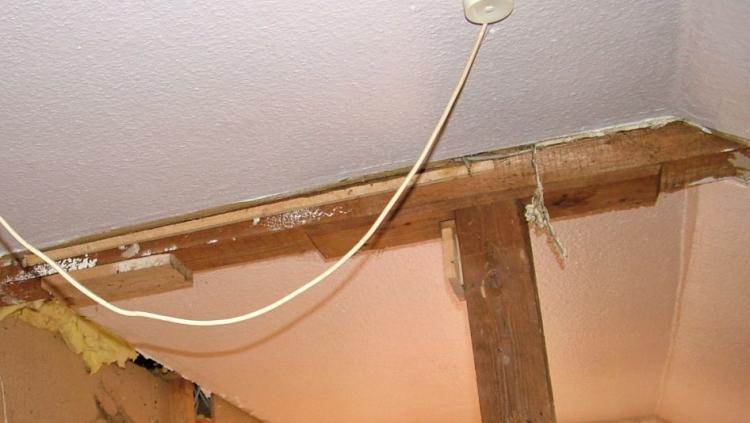

    wir möchten in unserem Dachzimmer einen Hängesessel befestigen. Der Deckenbalken hat 115 x 115 mm.
    Ich würde dazu einen Gewindestab 12 mm durch den Balken führen, auf dem Balken eine Metallplatte (100 x 200 x 5 mm) zur Stabilisierung auflegen, für den Gewindestab mit 12 mm durchbohren und diese etwas alle 15 cm mit Schrauben sichern. Von oben mochte ich den Gewindestab mit zwei Muttern und einer breiten Unterlagscheibe sichern.
    Meint Ihr, der Balken könnte dadurch "geschwächt" werden?

    der decken balken wird geschwächt. die nächste frage ist natürlich, ob der balken die zusätzliche last auch ohne schaden aufnehmen kann?

    Nee, mit zusätzlicher Last meinen wir den Menschen, der unten in dem Sessel dem Rumfaulenzen frönt... Deine Idee ist sehr stabil gedacht bringt aber nix... Erst mal klären ob der Balken die senkrechte Last tragen kann. Wenn ja, wieso nicht einfach einen Strick um den Balken legen und unten den Sessel einhängen?

    Neee. Dich und Schaukel/Sessel.
    Beschreib uns mal bitte dein Haus und das Dach. 115/115 als Deckenbalken riecht nach Deko oder Laube.

    wir haben unlängst den bereits vorher ausgebauten Dachboden umgebaut. Aus zwei Zimmern haben wir eins gemacht, so dass wir jetzt einen schönen großen Raum haben. Die senkrechten " Pfosten stehen 220 cm auseinander und tatsächlich sind die Balken nur 115 x 115. Zusätzlich haben wir den Raum nochmals gedämmt.
    Das Bild zeigt den Balken zur Zeit des Umbaus.

    Hat die Zusatzdämmung wer gerechnet?
    Ich sehe nackige Dämmwolle, ohne Dampfsperre, das gehrt nur in begrenzter Dicke im Vergleich zur Bestandsdämmung. Sofern überhaupt schon eine Dampfsperre da ist.
    Zum Sessel: durchbohren, oben ein längeres Quadratrohr (2,00m) zur Lastverteilung auf den Balken legen und fixieren. Das könnte funtionieren.
