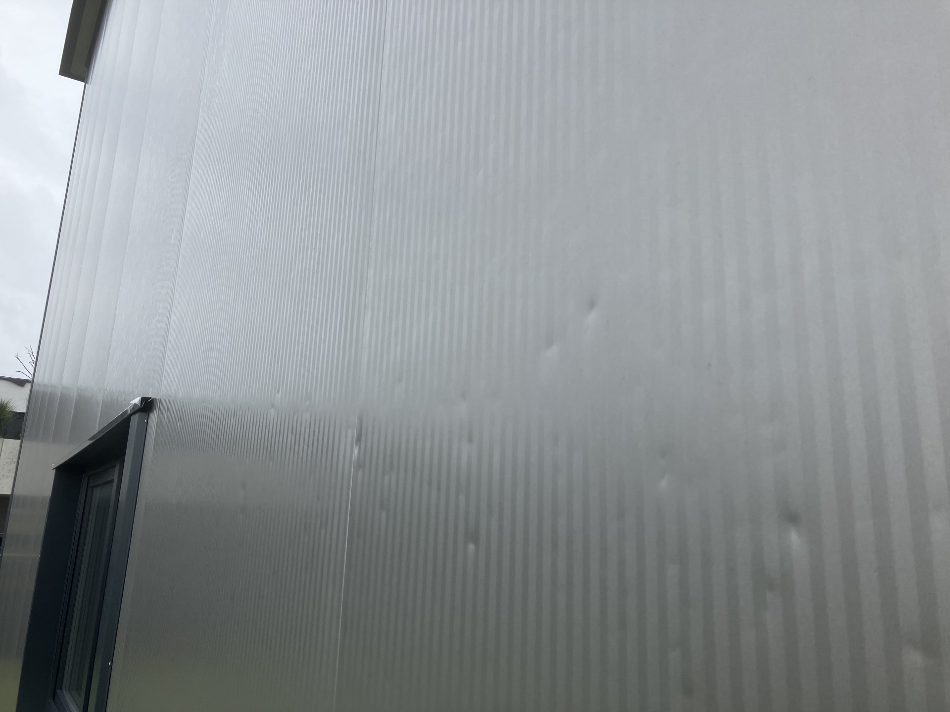

    An meiner Gewerbehalle habe ich nun einen großflächigen Hagelschaden an den Sandwichpaneelen.
    Ausbau und Erneuerung der Paneelen ist denke ich nicht praktikabel.
    Hat jemand eine Empfehlung was man tun kann?
    Hatte schon jemand diesen Fall und kann mir nen Tipp geben wie mit Versicherung umzugehen ist.
    Freundliche Grüße.
    Thomas

    In aller Regel haben die Versicherer für solche Fälle Speziallisten an der Hand die das können - ähnlich wie beim "Beulenhannes" im KFZ Bereich. Frag das bei deiner Versicherung mal nach.

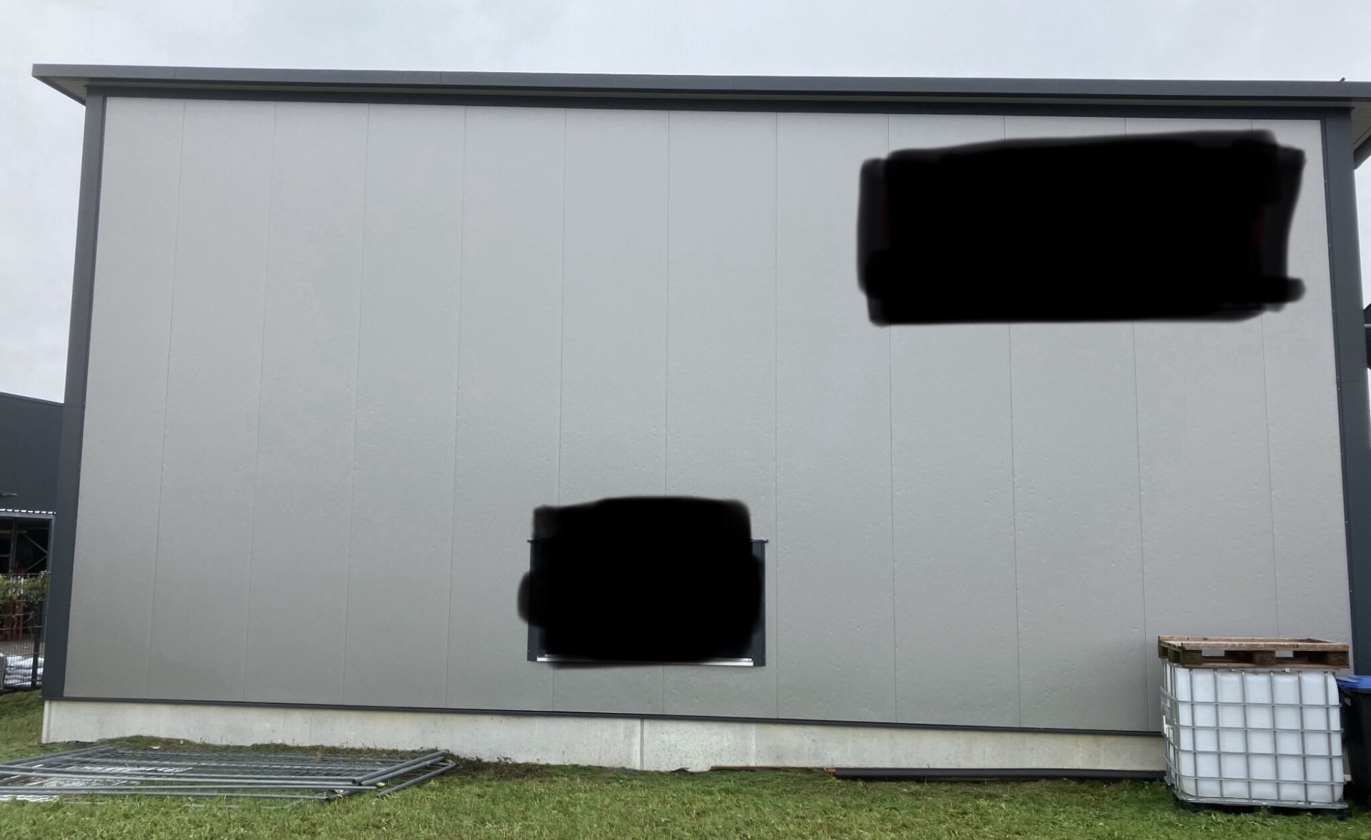

    zeige mal bitte mehr von der Fassade, das sieht gerade sehr auf einen Bereich konzentriert aus.

    Hier noch ein Bild:

    Drücker aus dem KFZ Bereich könnten das vermutlich mit ziehen reparieren. Beste Lösung bei der Fassade.
    Wie sieht eigentlich das Dach aus ?
    Dürften ja ganz schön große Brummer gewesen sein.
    Tip: Gebäudeversicherungen decken oft Wertverlust durch optische Schäden ab.
