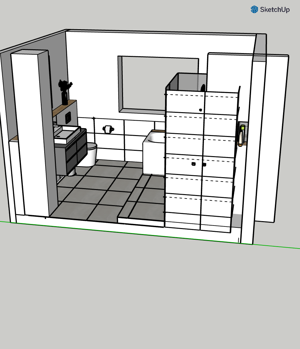

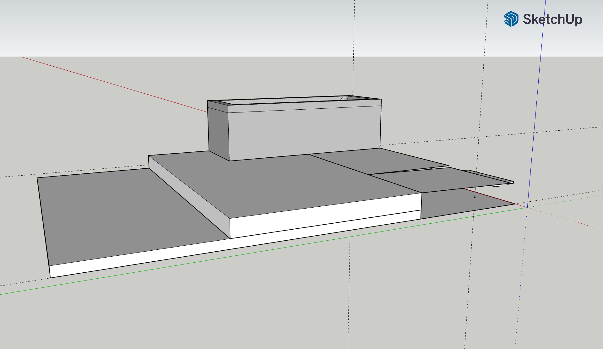

    Hallo Zusammen,
    das nächste Thema beschäftigt mich in der Bad-Sanierung seit geraumer Zeit.
    Im Anhang habe Bilder eingefügt, damit man sich das besser vorstellen kann.
    Ganz links der Boden, ist aktuell der Estrich im Bad. Dieser hört rechts auf, knapp einen Meter von der Wand entfernt. Da war früher die Badewanne und die Dusche.
    Nun möchten wir eine ebenerdige Dusche in unser neues Bad integrieren und da habe ich mir überlegt, 2/3 vom Bad auf ein 15cm Podest zu bauen. Ansonsten hätte die Thematik mit dem Abwassergefälle nicht funktioniert. Das Layout ist fertig und sollte so gut funktionieren, siehe 2. Bild (grobe Skizze von mir).
    Nun zu meiner Problematik bzw. Fragen:
    - Wie erhöhe ich den Estrich um 15cm fachgerecht?
    - Wie wäre der generelle Fußbodenaufbau mit Abdichtungen, Grundierungen und Estrich?
    - Unter der Dusche und Badewanne (auf dem Bild ganz rechts) wären ca. 23cm Erhöhung nötig, in der ich dann die Ablaufgarnitur der Dusche einlassen werde. Ist es überhaupt möglich, solch eine Estrich-Schicht auf den alten Estrich zu tun oder sollte man den alten komplett raus holen und in einem neu verlegen?
    - Es wird dann ein Haufen Estrich benötigt (etwa 1 - 1.5 Kubikmeter). Ist es überhaupt möglich, das ohne schwere Gerätschaften im 1. OG umzusetzen?
    Ich danke euch und hoffe, ein paar Tips zu erhalten.
    Danke und liebe Grüße,
    Kevin

    Bist du dir sicher, dass du ein Podest von 15cm willst?
    Ganz sicher ?
    Ein Bad ist teuer, mit und ohne Podest. Deswegen würde ich persönlich einiges dafür tun, eine Stufe zu vermeiden.
    Wie hat der Ablauf der ehemaligen Badewanne denn an der Stelle funktioniert?

    Hey,
    ja wir haben jede Option durchgespielt - das Podest kommt gut. Toilette und Waschbecken sind unterhalb des Podests und die Duschebene ist dann „oben“.
    vorher war eine Dusche mit 15-20cm Stufe drin, damit wurde die erforderliche Höhe generiert. Die Badewanne steht und stand ohnehin direkt am Abfluss.

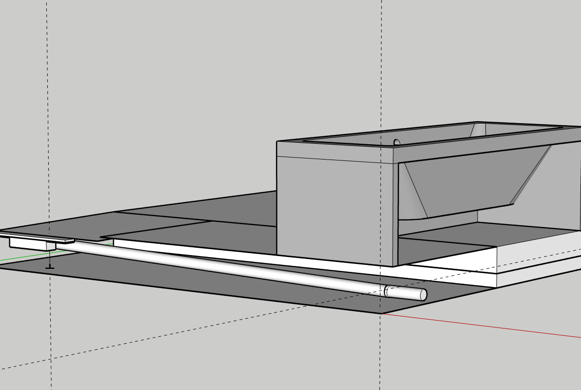

    Guten Abend,
    Ihr habt natürlich recht. Es geht nur um eine ebenerdige Dusche. Barrierefrei wird ohnehin nichts in diesem Bad.
    Zum Thema Ablauf, der sitzt hinten an der Badewanne. 12cm Oberkante über dem ersten Boden - soll aber nicht das Thema sein :-)
    Falls es doch den ein oder anderen interessiert, hier nochmal ein Bild. Oberkante Abflussrohr sind 12cm.
    Danke!

    Ich habe auch ein Podest gebaut. Allerdings nicht mit Nassestrich sondern Trockenestrich. Holz UK, OSB, Estrichplatten, FBH im Trockensystem.

    Stört in der Praxis nicht.
    Wichtiger ist eine rutschsichere Oberfläche der Wanne. Ich habe beispielsweise eine Kaldewei nonslip Email Wanne bei mir. Das ist Gold Wert und der erhöhte Einstieg stört nicht. Mit den Styroporträgern ist das auch einfach montiert und der Abfluss hat auch prima Platz darunter. Spart irre viel Arbeit.
