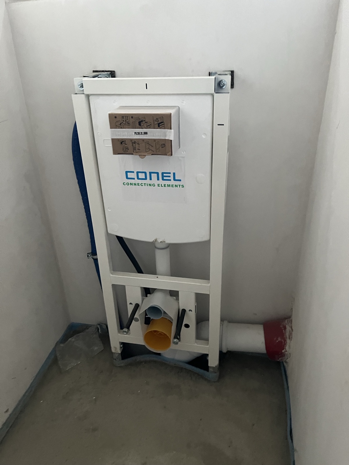

    wie sind die Installation von WC-/Waschtischvorwandelementen und Trockenbauarbeiten optimalerweise aufeinander abzustimmen, um z. B. einen guten Schallschutz zu erhalten.
    Wie empfehlenswert ist eine solche Montage, wie sie auf dem folgenden Foto zu sehen ist? Dort folgt logischerweise noch eine halbhohe Trockenbauwand, welche, so wie ich das sehe, anscheinend auf dem Estrich abgestellt wird.

    Ist da ein Siphon eingebaut worden?
    Beim Toilettenabfluss? :wow
  3. Cyprus
    Cyprus
    18.10.2023
    26
    Nein, was du da siehst ist ein Y Stück, von dem ein Rohr zur Entlüftung nach rechts weggeht. Hinter der Wand läuft das Rohr dann ins OG zur nächsten Toilette und später hoch in den Spitzboden.
    Direkt hinter/unter dem Vorwandelement ist der Schmutzwasserabfluss.

    die Vorwand kann hier problemlos auf den Estrich gestellt werden, früher war eine Montage des WC Ständers nur auf den Rohfussboden erlaubt, inzwischen wurde das aber geändert, so dass der Trageständer auch in ein UW Profil gestellt und mit dem Untergrund verschraubt werden kann.
    Hier in diesem Fall würde ich links und rechts ein UW / CW Profil an der Wand befestigen und mit 25 mm GK Platten beplanken,
    wichtig dabei ist, dass die Platte satt am Trageständer aufliegt, sonst wird der Fliesenbelag brechen

    Danke Dir! Ich hab nur etwas Angst bzgl. Schallschutz wenn die halbhohe Trockenbauwand nun auf den Estrich gestellt wird und sich die Geräusche über Estrich in den Trockenbau und letztlich in die Wand übertragen... Ist meine Angst da unbegründet?
    Ebenso sind meine Bedenken, dass sich Fußbodenaufbau mit der Zeit ja nun setzt und dass sich dann Risse o.ä. in dem Bereich, wo zwei Werkstoffe aufeinander treffen, entstehen - z.B. im Fugenfüllmaterial dort wo die halbhohe TB Wand auf die Verputze Wand trifft?!
    Auf dem Foto siehst du die Ausführung, wie sie in einem anderen Haus gemacht wurde. Ich könnte bei meinem Haus noch eine andere Montagereihenfolge verlangen.

    wenn das noch möglich ist, sollte der Estrich am Trageständer enden, an den seitlichen Anschlüssen ein DF Band ( Moosgummiband) unter die Profile kleben und
    mit Trennfix arbeiten, mehr kannst du nicht machen,
    P.S. am Boden muss kein Profil verschraubt werden

    Achso! Ich bin davon ausgegangen, dass am Boden auch ein Profil verschraubt werden muss - egal ob nun bei Vor- oder Nach-Estrichmontage.
    Wenn allerdings Estrich wie im gezeigten Foto eingebracht wird und der TB im Anschluss vorgenommen wird, wird dann
    1. zur Befestigung des TB auch kein Profil auf dem Boden gebraucht?
    2. Gilt gleiches genauso für die Trockenbauvorwand der Waschtische? (Anmerkung: In einem Bad haben wir zwei große wandhängende Waschtische+Unterschränke.

    1. und 2. ist abhängig von der Breite der Vorwand, auf dem Bild ist das ca. 1m? Das überträgt eine 25 mm GK Platte locker, da sie am Trageständer
    auch verschraubt ist (sein sollte)
