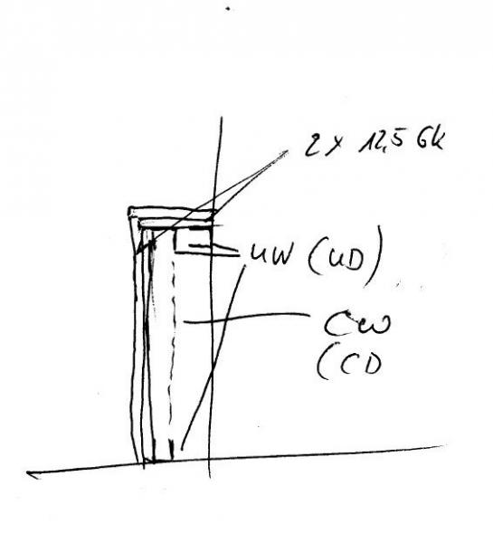

    habe zu dem Thema nichts gefunden was mir weitergeholfen hätte,
    ausser irgendwelche Systeme wie Steptec.
    ich wollte eine halbhohe vorwand 10cm vor der feststehenden wand anbringen.
    nun lese ch immer was von uw und cw profilen uw für boden/decke und cw dazwischen
    und finde nix wie man nun eine halbhohe vorwand fachgerecht an die feststehende wand befestigt.
    Daher meine frage
    was brauch man da für elemente um die halbhohe vorwand an der feststehenden wand anzubringen?
    Vielen dank für die antworten im voraus

    UW an die Wand, mit GK Streifen und dem UW der Vorwand verbinden

    sehe ich das richtig das die verbindung nur über die obere gipskartonplatte
    also die die an das uw der festen wand und das obere uw der vorwand verschraubt wird?

    ja, deshalb auch 2 x 12,5 - sei es denn, du willst ein Schrank aufhängen .

    ja ein spiegelschrank und ein waschbecken soll da mit ran und ebenso fliesen, aber an der stelle
    steht dann sowieso ein element was mit der wand verankert wird und der rest der 2,50x2 m wand da kommen dann nur noch brausearm und armaturen hin, und doppelt muss ja sowieso gelegt werden, da feuchtraum, wenn ich mich richtig informiert habe.
    werde das auch nicht selbst machen sondern eine firma beauftragen, will aber das die mir da keinen mist erzählen

    nein , dann platzt das Ding aus allen Nähten , GK hat die unangenehme Eigenschaft, bei zuviel Feuchte sehr weich zu werden.
    GK Formteile werden auch nass gebogen. :respekt
    Waschbecken gibbes Tragständer, auch die können mit an die Wand befestigt werden .

    Wäre es eine Alternative die Vorbauwand mit Gasbetonsteinen herzustellen?

    auch die müsste man mit dem Mauerwerk verbinden... wenn sie etwas tragen soll
    die Vorwand ist halbhoch, d.h. sie umschliesst "nur" den WC Ständer, der ja am Mauerwerk befestigt werden muss, Beplankung mit 2 x 12,5 oder 1 x 25 mm GKBI und fertig, wo ist eigentlich das Problem hier?

    Ich hätte sie mit Mauerwerksverbinder und Schlagdübeln verbunden.
