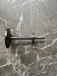

Diskutiere Handtuchhalter an Rigips befestigen im Bastelecke Forum im Bereich Rund um den Bau; Hallo zusammen, wir möchten diesen Handtuchhalter an unserem Vorbau im Bad befestigen. Der Vorbau besteht aus gefliesten Rigips doppelt beplankt....
  1. Firla
    Firla
    11.08.2019
    78
    Recklinghausen

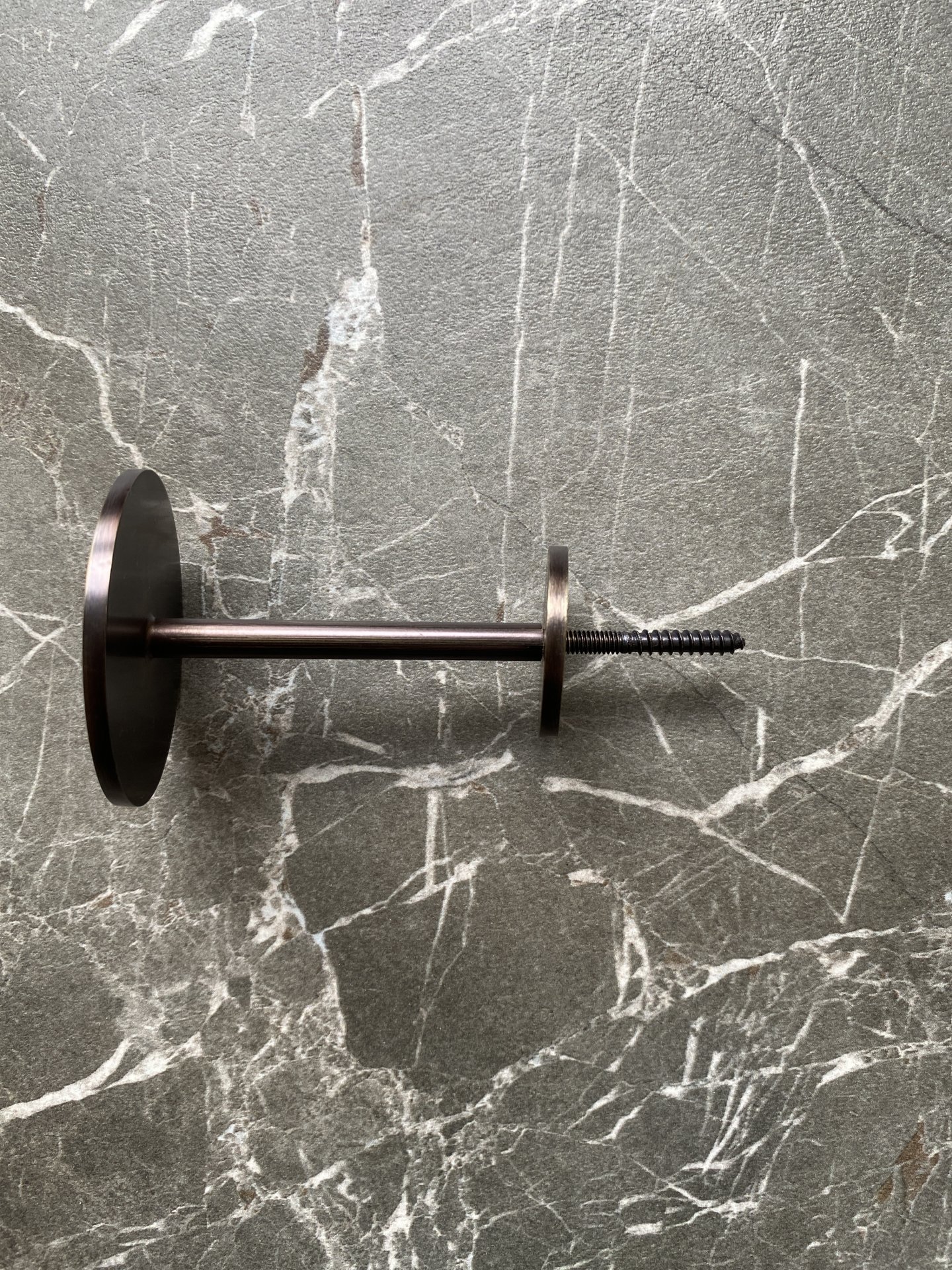

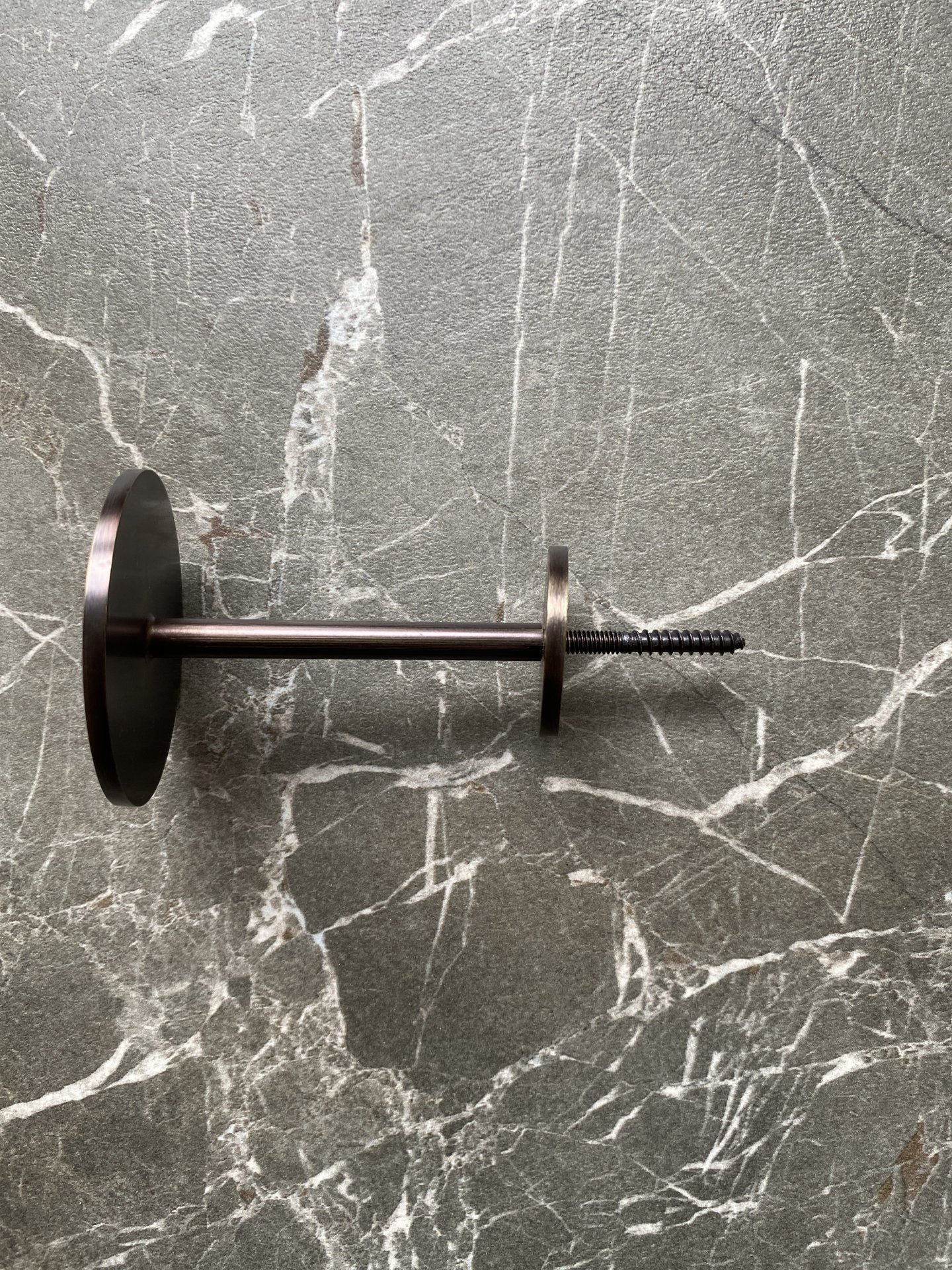

    wir möchten diesen Handtuchhalter an unserem Vorbau im Bad befestigen. Der Vorbau besteht aus gefliesten Rigips doppelt beplankt. Hab nun gegoogelt und keine schlüssige Möglichkeit gefunden. Die Schraube ist definitiv kürzer als der Vorbau dick ist. Vielleicht hat jemand eine Idee. Wollte gern einen Halter bei dem man keine Schrauben sieht.
    Danke im Voraus
      914,7 KB
      445

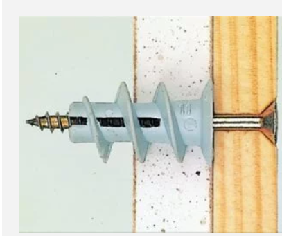

    Gewinde von der stockschraube messen, vielleicht ist es M5 oder M6
    dann aus dem Halter rausschrauben
    federklappdübel oder kippdübel mit gleichem Gewinde einbauen, Stange montieren, fertig :)
    ggf Gewinde vorher noch kürzen

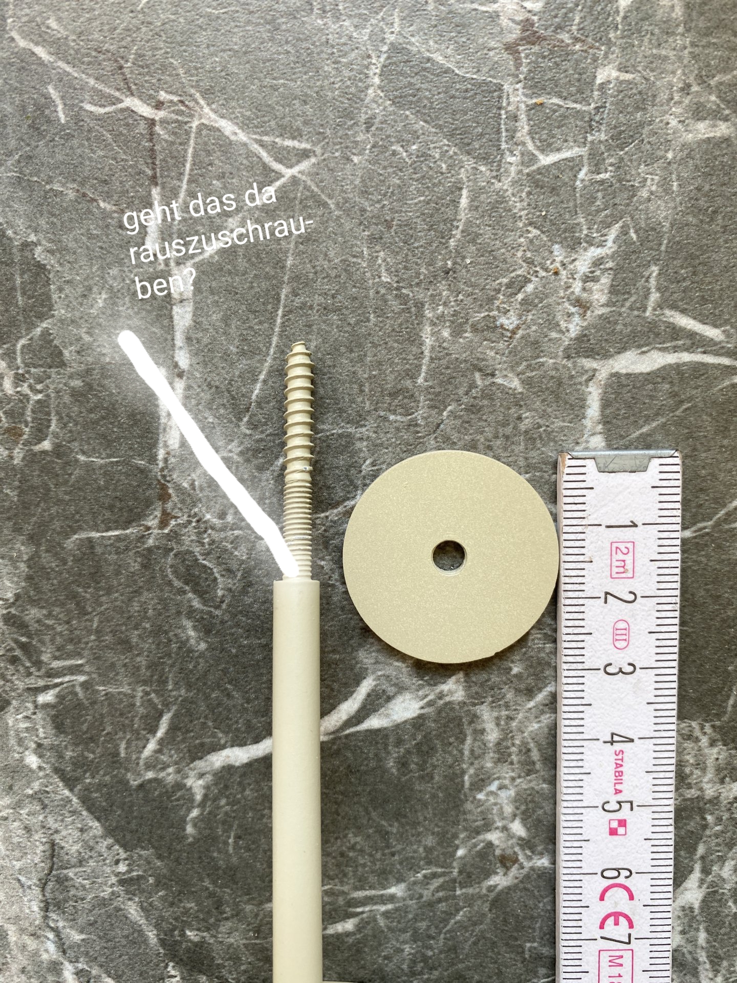

    Was soll ich aus dem Halter schrauben :confused:
    Der Halter ist aus einem Guss, oder hab ich nun etwas falsch verstanden?

    Die Schraube hat zwei verschiedene Gewinde. Eins, das in den Dübel kommt, und eins, das in den Halter geschraubt ist. Das ist auf deinem Bild deutlich zu erkennen.

    Hier ist darauf zu achten welchen Durchmesser das Bohrloch haben muss. Kippdübel M5/M6 kann schon 16mm sein. Da muss man gucken ob die Scheibe das abdeckt/genug Auflage hat

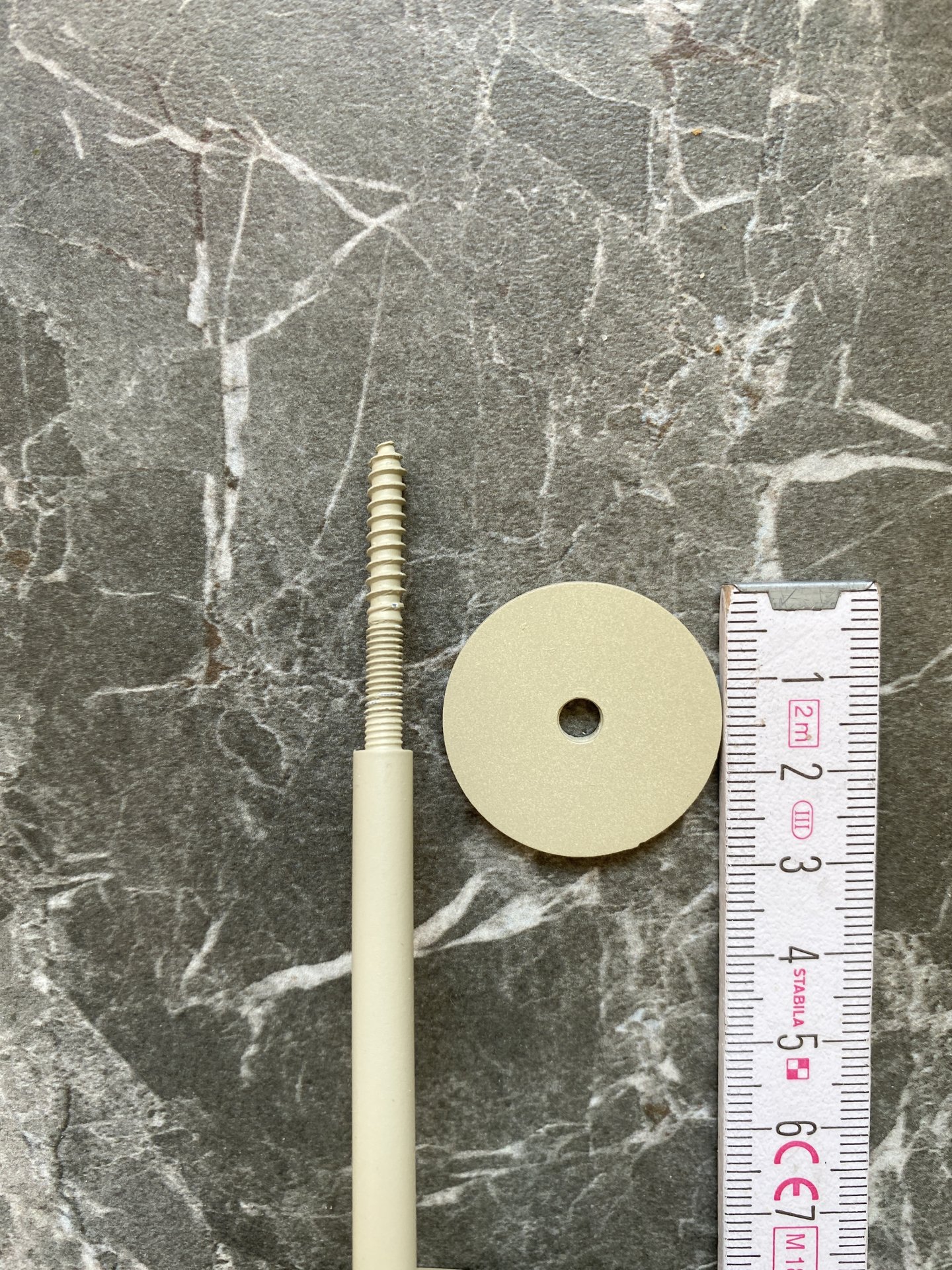

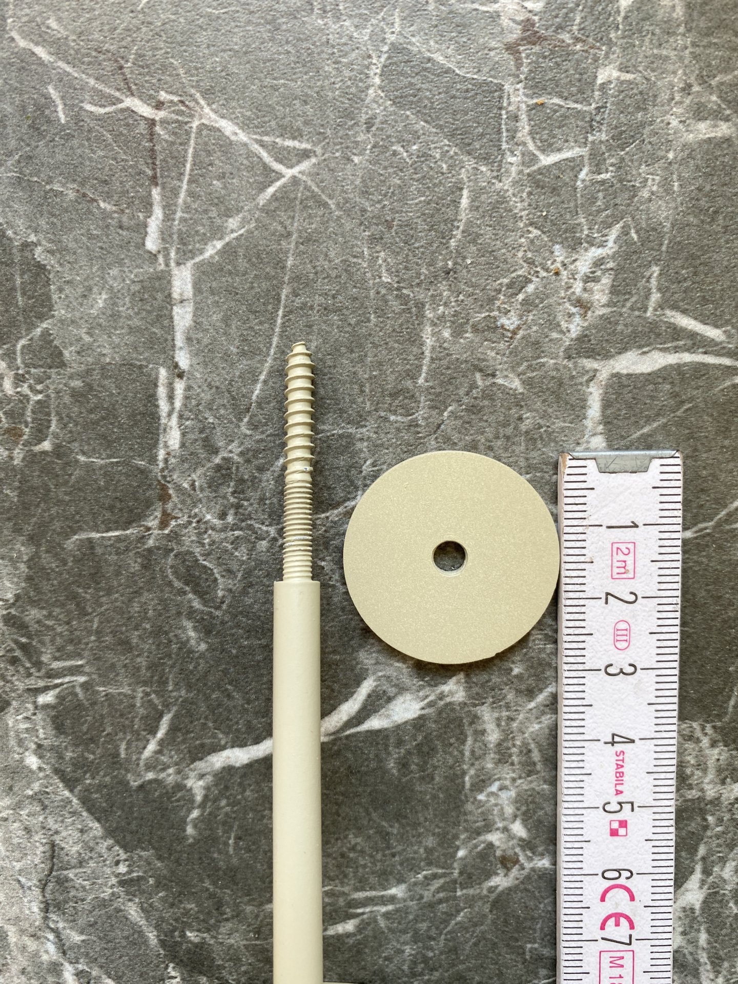

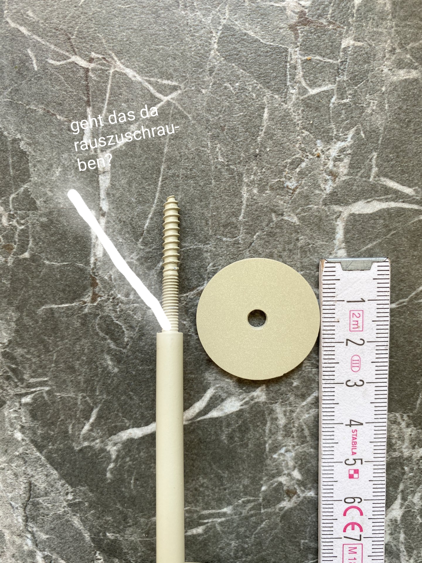

    Hallo, leider habe ich es gestern nicht mehr geschafft zu anrworten.
    Brechen dann nicht die Fliesen? Wollten eigentlich nur ein Loch in die Fugen bohren.
    Nein, der Halter ist aus einem Guss und soll direkt in den Dübel geschraubt werden. Hänge nochmal ein Foto an. Gleicher Halter. Andere Farbe.
    Hätte nicht gedacht, dass das so ein schwieriges Unterfangen wird. Beim Bau wollten wir, dass für solche Fälle eine Holzplatte hinter gelegt wird. Uns wurde gesagt, dass man das nicht macht. Ärgerlich.

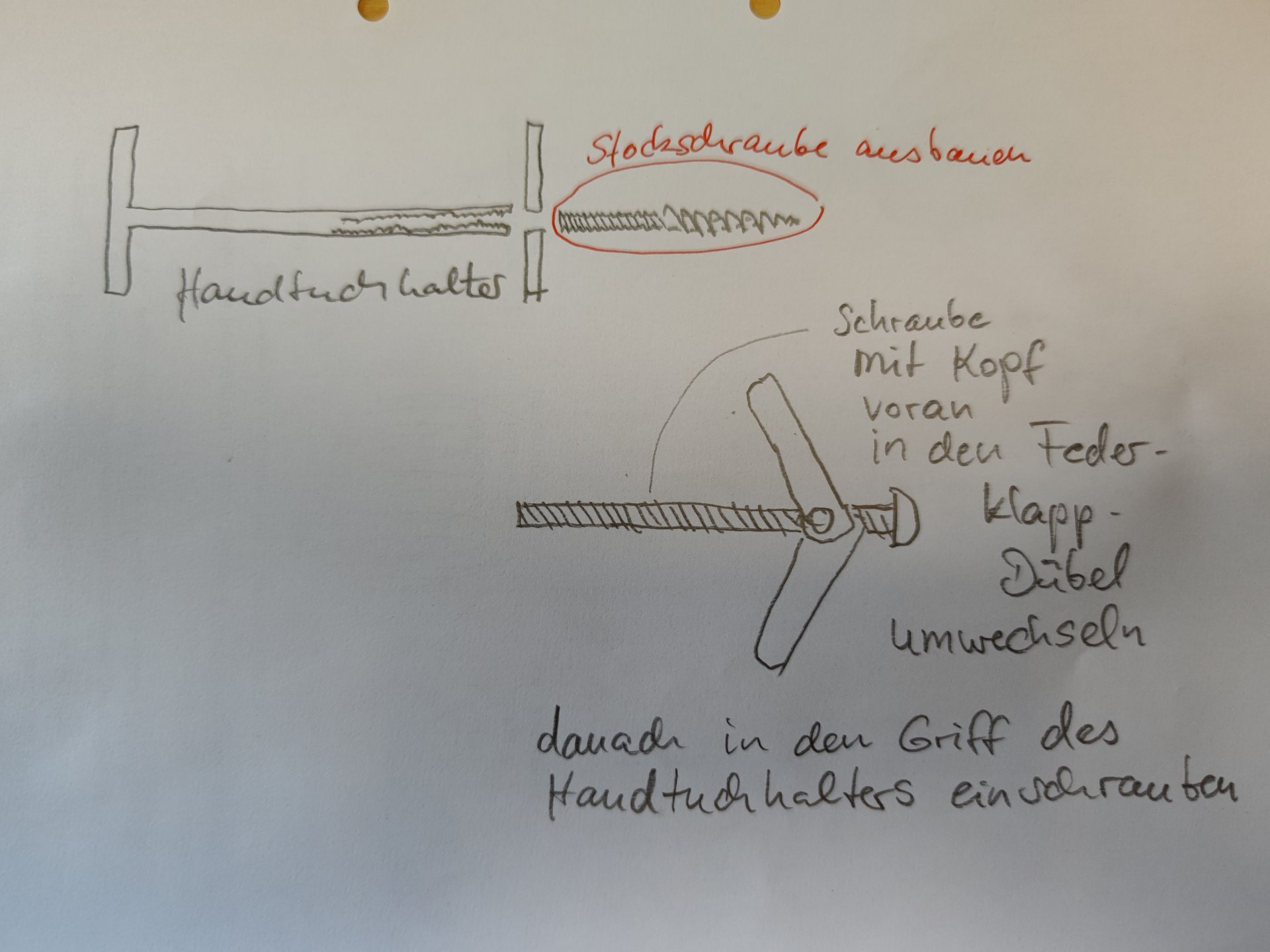

    Du hast leider keine Ahnung was eine Stockschraube ist uind wie dein Handtuchhalter tatsächlich zusammengesetzt ist! Guck dir mal Bilder von "Stockschrauben" an.
    Dein Halter ist eine Hülse mit metrischem Innengewinde und da wurde eine Stockschraube reingedreht.

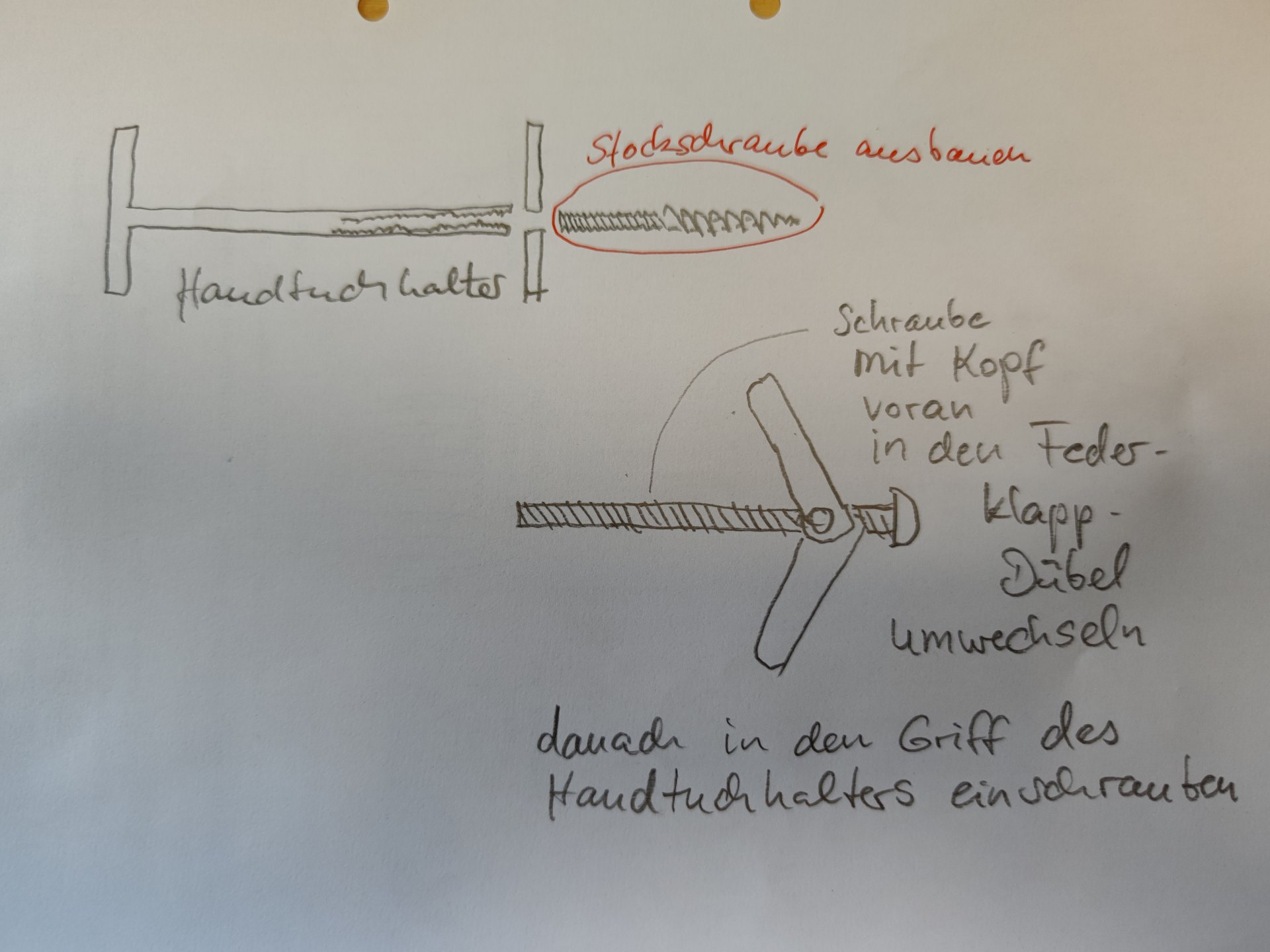

    Du könntest jetzt diese Stockschraube rausschrauben (handwerkliche Begabung vorausgesetzt) und statt dessen die Schraube eines Federklappdübels (ebenfalls metrisches Gewinde) dort reindrehen, dann steckst du den Handtuchhalter samt Federklappdübel durch ein ausreichend großes Bohrloch und ziehst die Konstruktion durch drehen am Handtuchhalter fest.
    Wenn jetzt noch Fragen offen sind: GELBE SEITEN

    Dann kannst du nur versuchen Schraube und Dübel in der Wand einkleben

    Gleiche Schraube mit zwei Gewinden. Die ist in den Stiel eingeschraubt und sollte sich auch rausschrauben lassen. Dann kann da eine beliebige andere Schraube mit entsprechendem Gewinde eingedreht werden.
  13. BaUT
    9.499
    5.982
    Guck noch mal #8
    Da gibt's jetzt eine Bauanleitung
