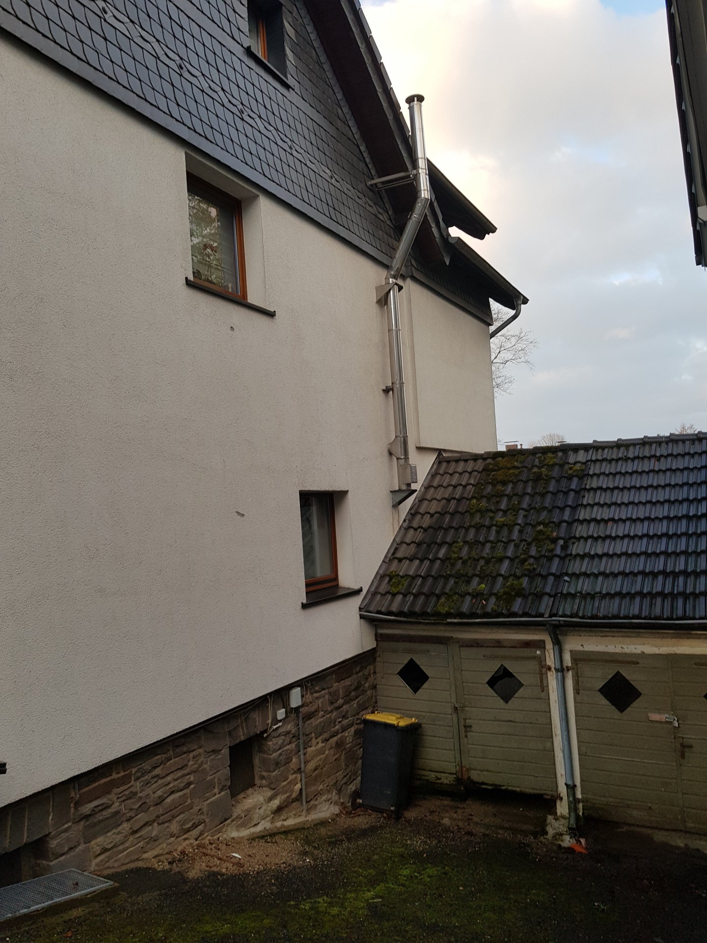

    Hi zusammen,
    Möchte diesen Hang abfangen und begradigen bis zum Tor.
    Am Tor ist es vom boden bis zur Isolierung 1,90m die breite ist 2,50m und die Länge ist ca. 7m bis zur Strasse die andere hälfte gehört zum Nachbarn die möchten nicht begradigen deswegen wird nur die hälfte begradigt, die Mauer am Fallrohr gehört noch zu mir.
    Heute hatte ich einen da gehabt der wollte ein fundament 80cm tief giessen und darüber betonschalungsteine aufbauen auffüllen danach halt auffüllen mit gefälle und darüber pflastern.
    Meint ihr das hält mit betonschalungssteinen?
    Oder gäbe es eine bessere kostengünstigere Lösung, wie würdet ihr vorgehen? 20210305_073952.jpg

    Nachbarschaftlich ist das äußerst fragwürdig, dann schon mit der Doppeleinfahrt ist es nicht besonders breit.
    Aktuell könnt beide ihr die gesamte Breite nutzen beim Einfahren.
    Danach kommt doch der Nachbar doch überhaupt nicht mehr richtig rein....
    OK ich kenne jetzt nicht alle Details eurer Absprachen, aber wisst ihr warum der Nachbar nicht mitziehen will ?
    Einfach kein Interesse oder eher wegen der Kosten ?
    Sinnvoller wäre die gesamte Fläche zu machen und sich die Kosten zu teilen, ggf. auch als Ratenzahlung für den Nachbarn.
    Die ganze Fläche kostet sicher nicht das Doppelte wie die Halbe, eher so ca. 30-50% mehr.
    Für den APL und die Stromleitungen müsst ihr das entweder verlegen lassen oder er muss zugänglich bleiben.
    Für die beiden Kellerfenster müsst ihr eine Belüftung sicherstellen, ggf. falls als Aufenthaltsraum geplant/genehmigt auch die natürliche Belichtung sicherstellen.
    Den Aussenkamin da müsst ihr mit dem Bezirkskaminkehrermeister sprechen welche Anforderungen bzw. Abstände nötig sind.
    Kann sein, dass ein Anprallschutz gefordert wird, oder dass der gar komplett weg müsste.
    Baurecht ggf. Bebauungsplan was Geländeveränderungen angeht müsst ihr beachten. So eine Aufschüttung von mehr als 1 Meter wird in der Regel einen Bauantrag erfordern.
    Planung und Statik dazu braucht ihr sowieso, mit einfach mal schnell Schalsteine setzen ist es definitiv nicht getan.
    Kann eure Garage eigentlich abgerissen werden, ohne die andere Hälfte zu beeinträchtigen ? Reicht es die Mauer stehen zu lassen oder gibt es einen Ringanker über die gesamte Breite ?
    Im Prinzip müsste man erstmal alles sauber planen und die rechtlichen Bedingungen klären, abtragen, tragfähiges Fundament herstellen und dann je nach Wunsch Aufbau obenauf.
    Möglichkeiten gibt es viele, auch eine Art angepasste Duplexparker / Stahlkonstruktion wäre theoretisch denkbar. Auch eine Kombination mit Holz (oben) ist denkbar.
    Aufschütten finde ich ehrlich gesagt sogar am kompliziertesten, mit Stahlbetonfertigelementen kann man sicherlich auch
    eine Konstruktion bauen, die unten auf ein Fundament geht und eben auf der gewünschten Höhe mit entsprechender Decke die Parkmöglichkeit bereitstellt.
    Unter 50 Tausend ist da aber auf keinen Fall was zu machen !

    Die Nachbarin eine ältere Frau möchte aus Gründen1. Finanziel 2. Sie hat abstellmöglichleiten, ich nicht so viel 3. Die Mauer am Fallrohr gehört zu mir. Möchte von der Mauer aus weiter bis zur Strasse verlängern und aufschütten einfach gesagt, die Nachbarin nutzt die Fläche sowieso nicht als abstellfläche.
    Die APL wird demnächst dort entfernt da wir Glasfaser bekommen und die neue APL woanders steht. Der Aussentemperaturfühler und der Stromkabel sind für mich die kleinsten probleme die Kabel kriege ich ganz einfach weiter hinten wieder raus. Habe zum Glück eine rechte Hand
    Das Edelstahrohr ist von früher damals für Dunstabzug genutzt worden, die werde ich selber komplett entfernen.
    Ich möchte als erstes bis zum Tor ausschütten und die alte Garage von der anderen seite für mein Garten als Geräteschuppen nutzen und nur das Dach abtragen.
    Was ich wissen müsste ist ob ich eine Genehmigung brauche und welche Methode am empfehlenswertesten ist, ich werde Morgen sowieso beim Bauamt anfragen.
    Und versuche Handwerker zu finden die es machen, aber die sind ja auch rar zur Zeit

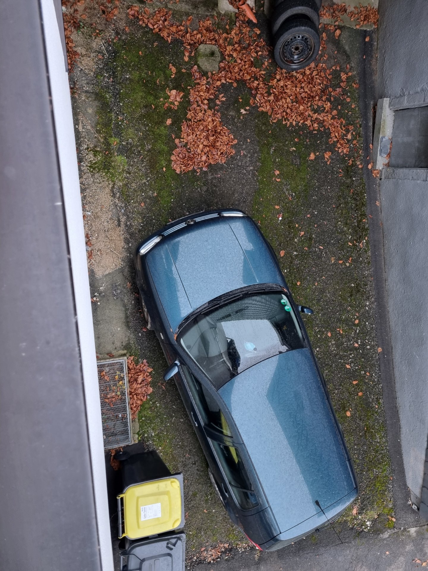

    der Nachbar hat aber doch ne Türöffnung in dem Bereich. (Siehe auf dem Photo mit Auto)
    Auf die wird er/sie wohl auch nicht verzichten wollen.

    Ich meine nicht das vordere Tor der Scheune/Garage sondern die Nebeneingangstür (Stahl?) die man in dem Foto mit dem Auto auf der gegenüberliegenden Hauswand erahnen kann.
    Ist schon gut versteckt aber deutlich zu sehen.
