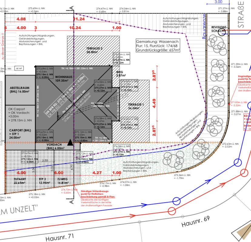

    Ich füge euch mal einen Screenshot des geplanten Bauvorhabens ein, auf dem die beiden Stützmauern, die die Architektin vorschlägt, schon eingezeichnet sind.

    Die Zeichnung bringt etwas Licht in die Frage. Danke.
    Ich kann auch lesen, dass das Haus noch nicht gebaut ist.
    Insofern verweise ich nochmal auf meinen ersten Beitrag: ich würde mich gar nicht „trauen“, so ein 2-Meter-Ding an die Straße zu setzen. Aber hier in NDS ticken die Uhren wohl auch anders als in RLP. Bei uns gibt es zb viele Deiche und Hügel, keine Berge. Insofern passt man sich dem Grund an und vergewaltigt es nicht. Keiner hier würde aufschütten, sondern eher das Haus dem Niveau anpassen, indem man es tiefer setzt als die Garage und mit einer kleinen Rampe/Treppe modelliert, bevor man aus einem Grundstück eine Festung macht.

    Ich lese auf dem Plan mehrmals "BHL", was ich als "Bauherrenleistung" deute. Daraus schließe ich, dass es sich um ein Vorhaben mit GU handelt und vermute, dass die Architektin in dessen Auftrag handelt. Da sich die "BHL" auch auf die Erdbewegungen beziehen, empfehle ich dringend, zu prüfen ob denn das geplante Geländeniveau auch wirklich geschickt gewählt wurde. Mit Blick auf den Bebauungsplan ist da (nach den Anmerkungen zu urteilen) wohl ein gewisser Spielraum vorhanden.
