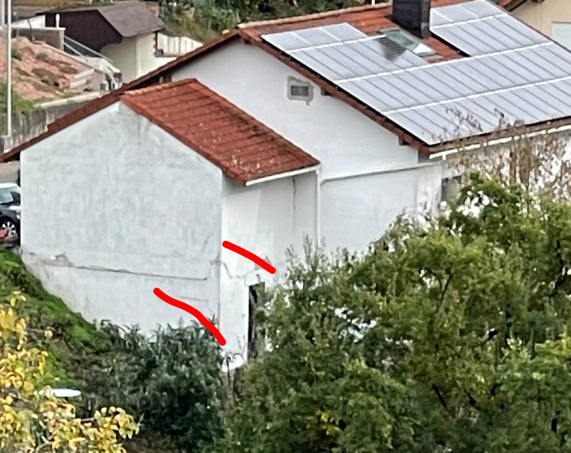

    Hallo zusammen!
    Wir wollen ein Haus kaufen. Beschrieben ist dies als teil-/vollrenovierungsbedürftig. Mit den meisten Sachen haben wir Erfahrung, da in der Familie in den letzten 5 Jahren schon mehrere Häuser von uns zum größten Teil selbst renoviert wurden. Diese sind aber alle im Flachen und hatten keine solche strukturellen Schäden.
    Laut Beschreibung handelt es sich um Setzrisse.

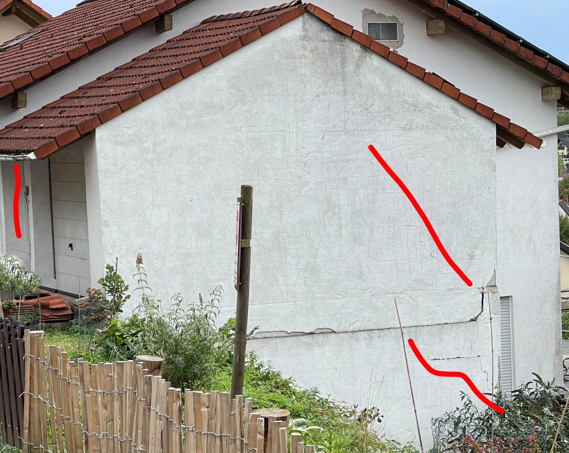

    Der größte verläuft am Boden der Garage horizontal. Es gibt aber auch Treppenförmige nach oben und unten. Auch trennt sich die Wand der Garage von der des Hauses. Angeblich ist die Garage aber eigenständig. Siehe Bilder.
    Am Haus selbst ist an einer Ecke auch ein Treppenförmiger ca. 3-4 Stufen wo auch das Treppenhaus ist. Dieser ist sehr schmal. Da macht uns auch stutzig, dass das Pflaster auf der Hangseite vor dem Eingang auch stark abgesackt ist, ca. 20-30cm teilweise.
    Was meint ihr, ist das zu machen, oder wurde da beim Bau etwas falsch gemacht? Einige andere Sachen wurden auch nie fertig gemacht, trotz BJ1994. An keinem anderen Haus an diesem Hang konnten wir Schäden sehen.
    Vielen Dank und einen schönen Tag!

    Also ohne Statiker vor Ort, never ever

    Maklersprech für "mindestens Kernsanierung, besser weg und neu" ...
    Bei der Garage könnte durchaus schon die Standsicherheit gefährdet sein. Wie Berndt bereits schrieb: durch einen Statiker vor Ort zu bewerten.
