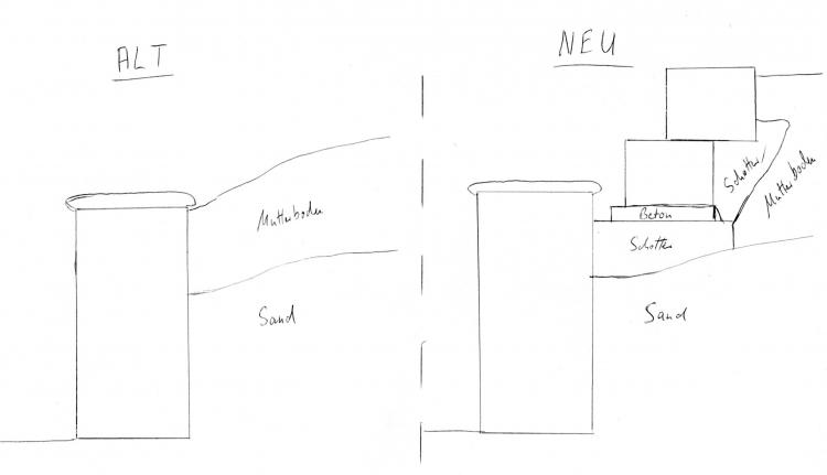

    wir möchten unseren Garten etwas erweitern und daher die vorhandene Hangsicherungsmauer erhöhen.
    Die betonierte Hangsicherungsmauer ist ca 80cm hoch und 40cm breit, von ca. 1960 und in einem guten Zustand.
    Bisher schließt sich daran eine Böschung an: auf ca. 3m wird ca 50cm an Höhe gewonnen, zunächst eher steil, dann abflachend hin zum Haus (ca. 6m insgesamt und 70cm Höhenunterschied Hausterasse bis OK Mauer).
    Die Idee wäre nun, die Böschung direkt hinter der Mauer teilweise abzutragen und den Hang mit 2 Reihen Pflanzsteinen aus Beton abzufangen. Vorteil für uns wäre, dass wir dann mehr ebene Rasenfläche zur Verfügung hätten.
    Ich würde den alten Mutterboden hinter der Mauer bis zum Bausand abtragen und 20cm Schotter auftragen und verdichten. Die erste Reihe würde ich in dünne Betonlage setzen und mit Schotter hinterfüttern. Darauf dann die zweite Reihe halb versetzt. Auf der neuen Oberkante soll dann eine Hecke gepflanzt werden und dahinter Rasenfläche.
    Frage: Kann man das so machen oder gibt dies zu viel Druck auf die alte Mauer?
    Ich habe mal eine Skizze erstellt; vielleicht hilft das...
    Danke vorab!!!

    Sicher, dass die vorhandene Mauer das Auffüllen mit Schotter, das Verdichten dessen und den zusätzlichen Druck durch die gefüllten Ringe aushält?
    Ich weiß nicht, abgesehen davon, dass das absolut DIY ist, was hier eigentlich nicht hingehört, ist es auch eine Murkslösung, finde ich noch grottiger als komplette Mäuerchen aus Pflanzringen!
    Wenns ordentlich werden soll, alte Mauer abreißen und neue Mauer hinsetzen, entweder neu gemauert mit bewehrten Fundament inkl. Aussteifungen in der Mauer oder gleich bewehrte Winkelstützen.
