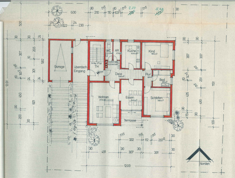

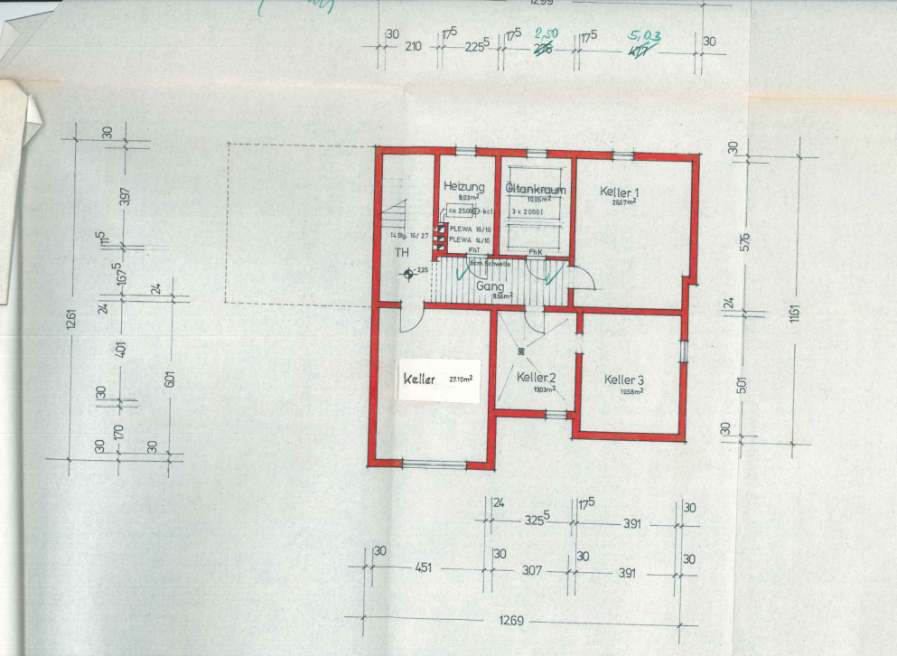

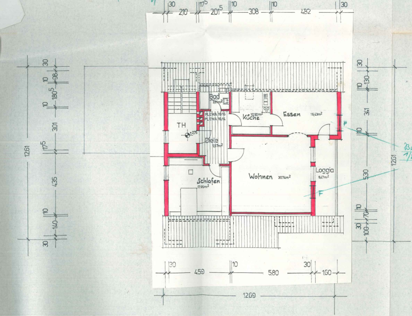

    Ist mein Budget eurer Meinung nach realistisch und vergesse ich irgendetwas (ich habe euch mal die Pläne und Baubeschreibung angehängt)?
    Da wir im EG nach der Sanierung einziehen und wohnen könnten, überlege ich im OG nur das "Minimum" machen zu lassen (Fenster, FBH) und die restlichen Maßnahmen in Eigenleistung zu unterstützen.
    Was würde sich hier gut von einem Laien umsetzen lassen und wieviel könnte man hiermit sparen, konkret denke ich an Schlitze schlagen und Kabel verlegen (nicht anschließen) Decke mit Rigips selbst abhängen, Estrich für FBH selbst entfernen?
