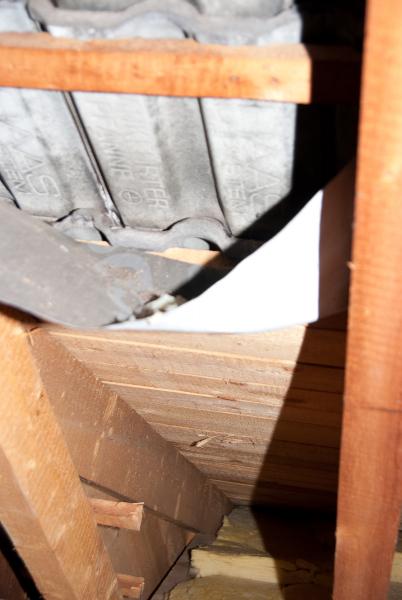

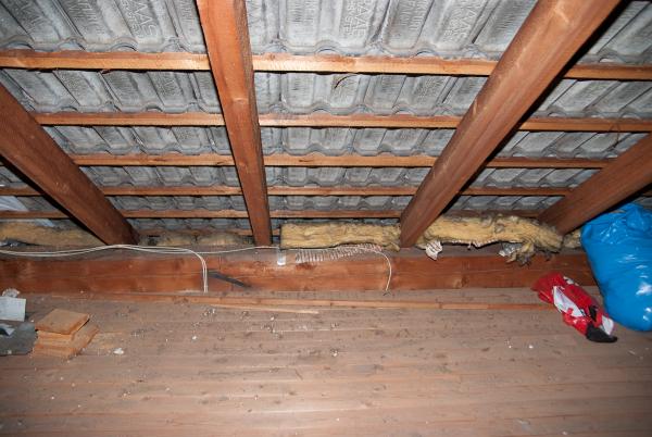

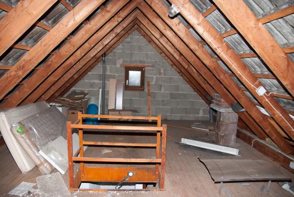

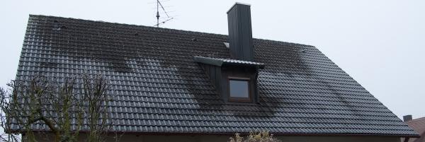

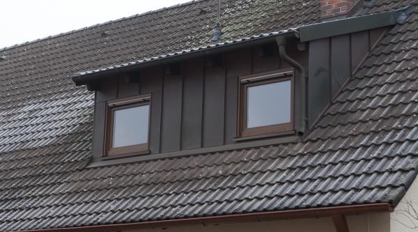

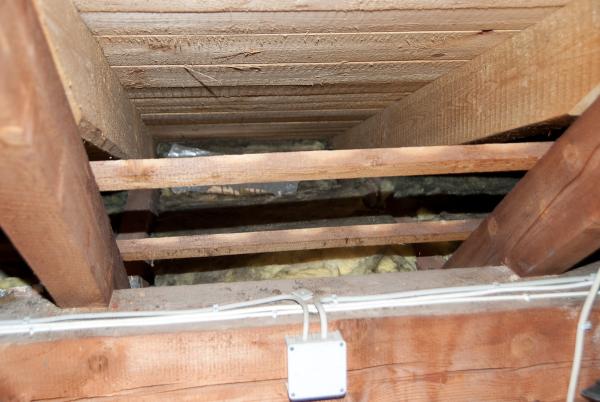

    Hier kommt das versprochene Update und gleich wieder einige Fragen...
    Wir haben uns das Haus angeschaut und bei der Gelegenheit nämlich den Energieausweis zu Gesicht bekommen. Zur Dachdämmung sagt wahrscheinlich die Struktur des Raureifs auf den angehängten Bildern mehr als 1000 Worte. Außerdem habe ich Bilder vom Spitzboden angehängt. Mal dort fotografiert, wo die Gaube ist, mal daneben.
    Die Gauben sind übrigens von 2002; mir erscheint es aber so als ob die die meiste Wärme abgeben. Kann das sein?
    Die Schätzung von R.B. bzgl. des U-Wertes der Wand war übrigens sehr gut: Laut Energieausweis sind das 0,28. Der Wandaufbau besteht jetzt plötzlich doch nicht aus KS sondern aus "Leichtbeton mit Naturbims" (24 cm) und dann 10 cm Polystyrol, der mit WLG 040 angegeben wird.
    Von den Berechnungen her bin ich mir noch nicht sicher, wie das genau funktioniert. Das Haus hat angeblich 1200-1350 cbm umbauten Raum. Im Energieausweis ist ein Gebäudevolumen von 670 cbm angegeben. Da werde ich mal nachfragen, falls es dafür keine einfache Erklärung gibt. Mir scheint aber, dass der Keller als außerhalb der thermischen Hülle angesehen wird, da der Kellerboden und die Kellerwände in der Berechnung nicht auftauchen, die Kellerdecke (U-Wert 0,55) aber schon.
    Hier mal noch die höchsten Werte aus dem Ausweis:
    Haustür: 3,5
    Rollokästen: 3,0
    Fenster: 2,7
    Heizkörpernischen: 0,56
    Die oberste Geschossdecke wird mit 0,38 angegeben, das Dach mit 0,41 und die Gauben mit 0,44. (Womit ich meine eine Frage von oben, ob der höchste Verbrauch bei den Gauben liegen könnte, ja schon beantwortet habe.)
    Ich würde mich über Reaktionen zu den Werten und/oder den Bildern sehr freuen.

  16. #16 gunther1948, 03.12.2012
    gunther1948
    gunther1948
    05.11.2006
    6.917
    architekt/statiker
    67685 weilerbach
    hallo
    zweiter wert thermische hülle d.h beheiztes volumen.
    gruss aus de pfalz
