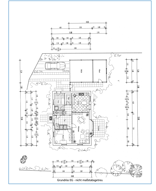

    Wie gut gebaut wurde läßt sich nicht sagen- Schwellenbereich untersuchen,
    Wände öffnen um genauen Wandaufbau und Dämmung festzustellen-
    besser nicht nur auf Baupläne und Konstruktionszeichnungen verlassen.
    Am besten Wand-, Boden, Deckenquerschnitt hier einstellen- dann läßt sich mehr sagen.

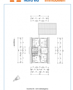

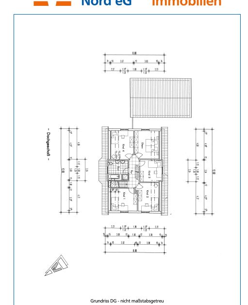

    Hallo, anbei die Zeichnungen die dem Exposee beilegen, ich habe nun schon 2 mal besichtigt, was mir auffällt, dass der Sockel teilweise von Moos und Algen befallen ist. Das macht mir natürlich etwas nachdenklich, dass ich nicht etwas wesentliches übersehe.

    Das Haus kann auch 100 Jahre alt werden gucke England, Amerika oder nach Australien. Isolierung geht wohl nur innen wenn du die Klinker erhalten willst.
    Verlegst aber den Taupunkt dabei. Neckermann hatte auch solche Bungalows im Programm. Die kamen meist aus der DDR. Gegen den Geruch gibt es reichlich Mittel.
    Ich würde so ein Haus kaufen wenn Grundstücksgröße und das Haus zum Portmonee passen.
