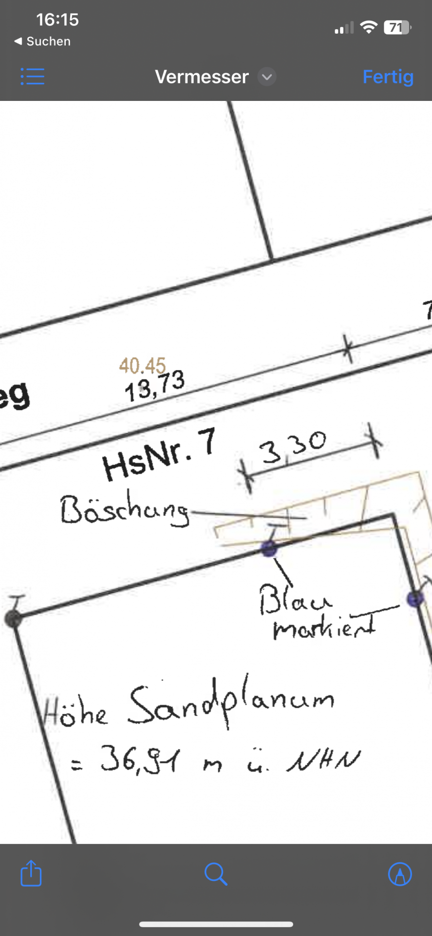

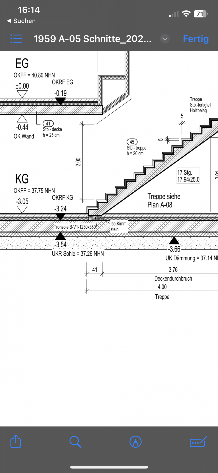

    Nach den ersten Schrecken und Befürchtungen habe ich nun die Aufgaben vom Baubegleiter / Architekten selber geprüft… was soll ich sagen…
    Unser ganzes Gebäude ist 23cm zu tief gebaut worden (?!? nicht wie vom Baubegleiter / Architekten uns übermittelten 13 cm ?!?), das wirklich wirklich blöde / dumme daran ist: das das Protokoll vom Vermesser (was ich mir nun auch detailliert angeschaute, und mit den Bauplänen abgeglichen habe) -> eben genau dies beinhaltet… das steht dort so etwas von deutlich drin…

    Hier kann man die Diskrepanz erkennen (Plan und Vermesser)
    Die Straße hat nach links und zur anderen Seite hin ein kleines Gefälle.

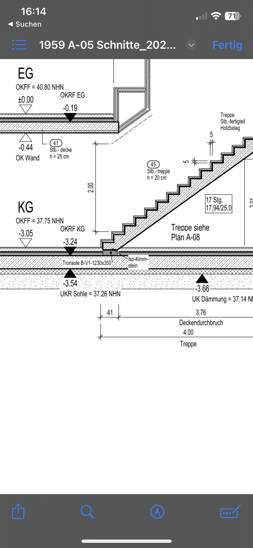

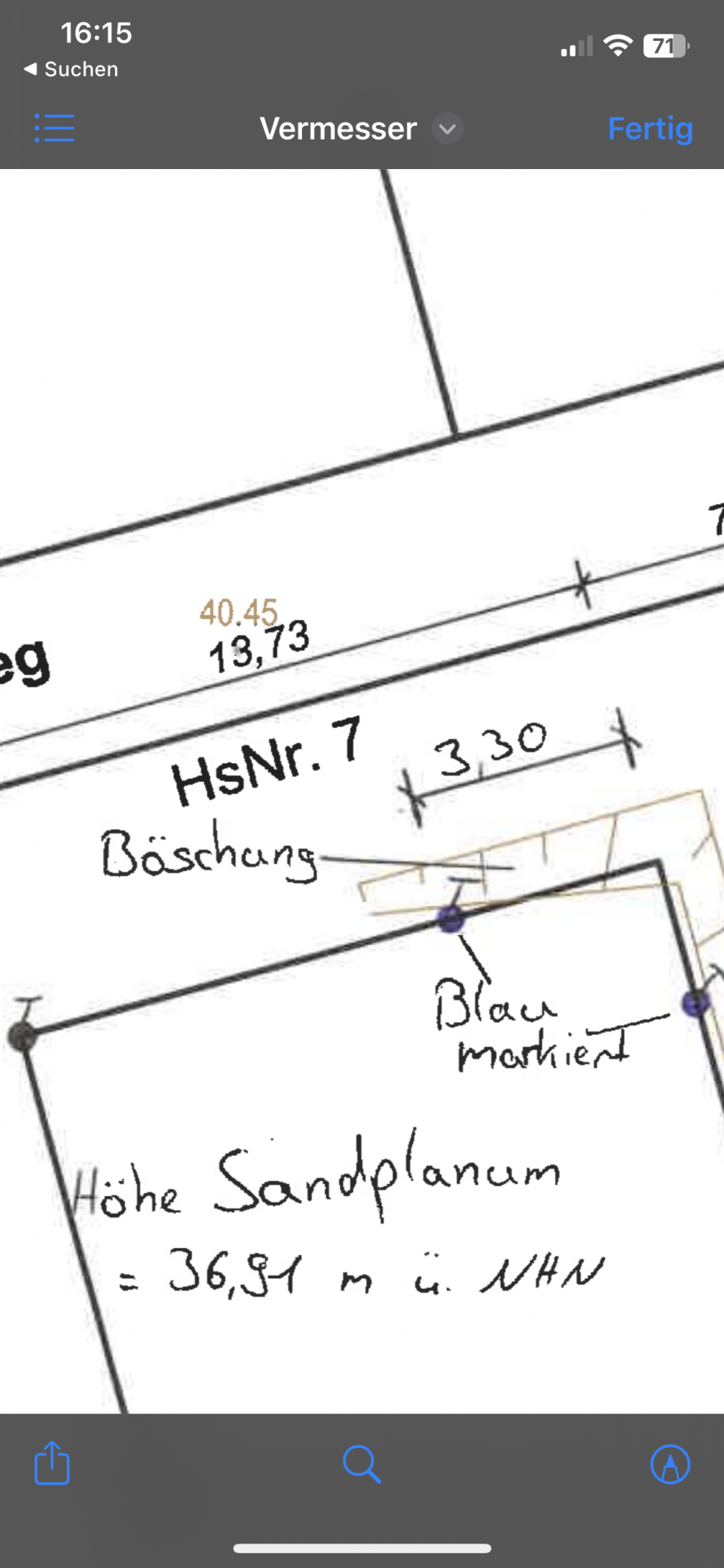

    Bezogen auf die beiden Angaben (37,14 Soll vs. 36,91 Ist) sieht es erstmal 23 cm "zu tief" aus. Das ist aber OK Planum und der weitere tatsächliche Aufbau bleibt da unklar, ob die "wichtigen" Höhen (OK RFB/OK FFB) auch 23cm zu tief sind, das kann man so nicht sagen.
    Da ist ne Höhenangabe bei der Strasse eingezeichnet, da steht "40,45". Im EG steht planmäßig 40,80NHN (OK FFB) und damit wären das also planmäßig 35cm über der Straße. Abzüglich der 23cm immer noch 12cm. Und an der Stelle müsste man sich das Gelände genau ansehen, die 12cm sind potentiell schon etwas knapp, aber dieser ganz klare Fall von "das klappt so technisch nie" ist das noch nicht. Bei der Straßenhöhe muss man übrigens auch aufpassen, wenn das eine "Planhöhe" ist, dann kann auch das noch abweichen. Die Straßenbauer sehen sowas ja auch oft nur als Empfehlung, die sind in dem Punkt mit den Rohbauern artverwandt.
    Man muss es vor Ort genau ankucken...
